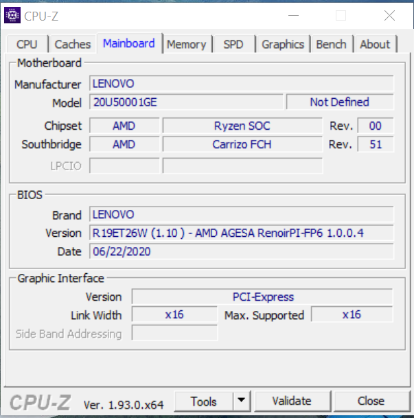

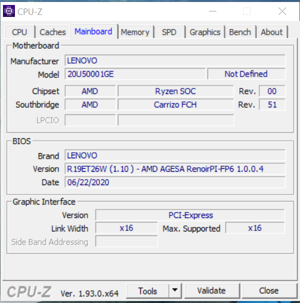

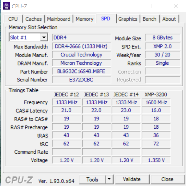

Nein.
Was steht beim Reiter "Memory" ?
Ohne xmp Option bräuchtest du riegel mit JEDEC 3200er Profil

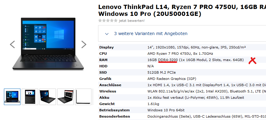

Das Problem bei der Sache: Lenovo wirbt mit Kompatibilität mit bis zu 3200Mhz
Also warum sollte mein 3200-er Ram Riegel inkompatibel sein?

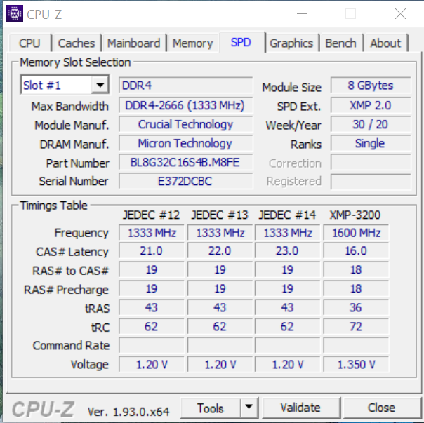

Bleib doch mal ganz ruhig.

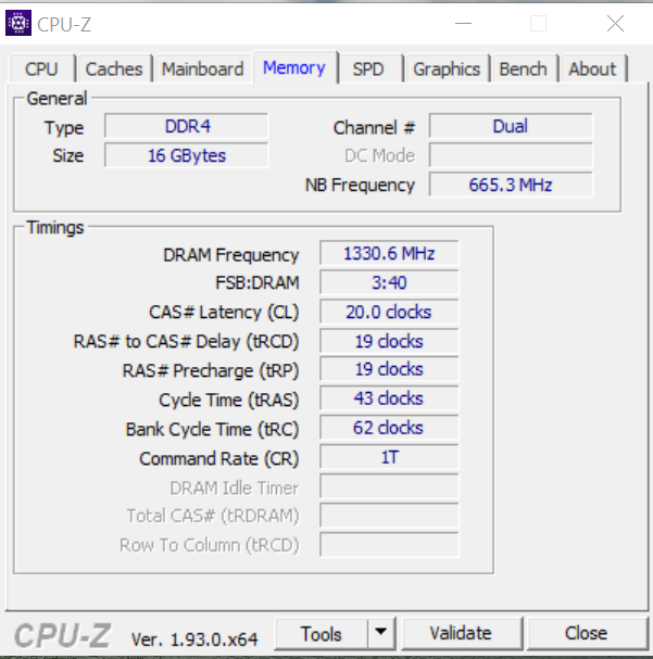

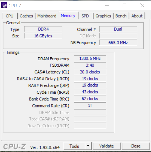

Zeig doch mal den einzigen Reiter der da interessiert.
MEMORY
SPD zeigt nicht mit welchem Takt der Speicher gerade, wirklich läuft!
Ich gehe davon aus das bei "DRAM FREQUENCY" 1600 Mhz stehen, dann ist alles gut.
Na das ist jetzt echt Dumm.
Was bei SPD steht hat in der Hinsicht keine Relevanz.
(Auch bei mir und allen anderen stehen da Grundtaktraten, abseits von den realen Raten bzw. aktivierten Profilen)
Reaktionen: Simanova
