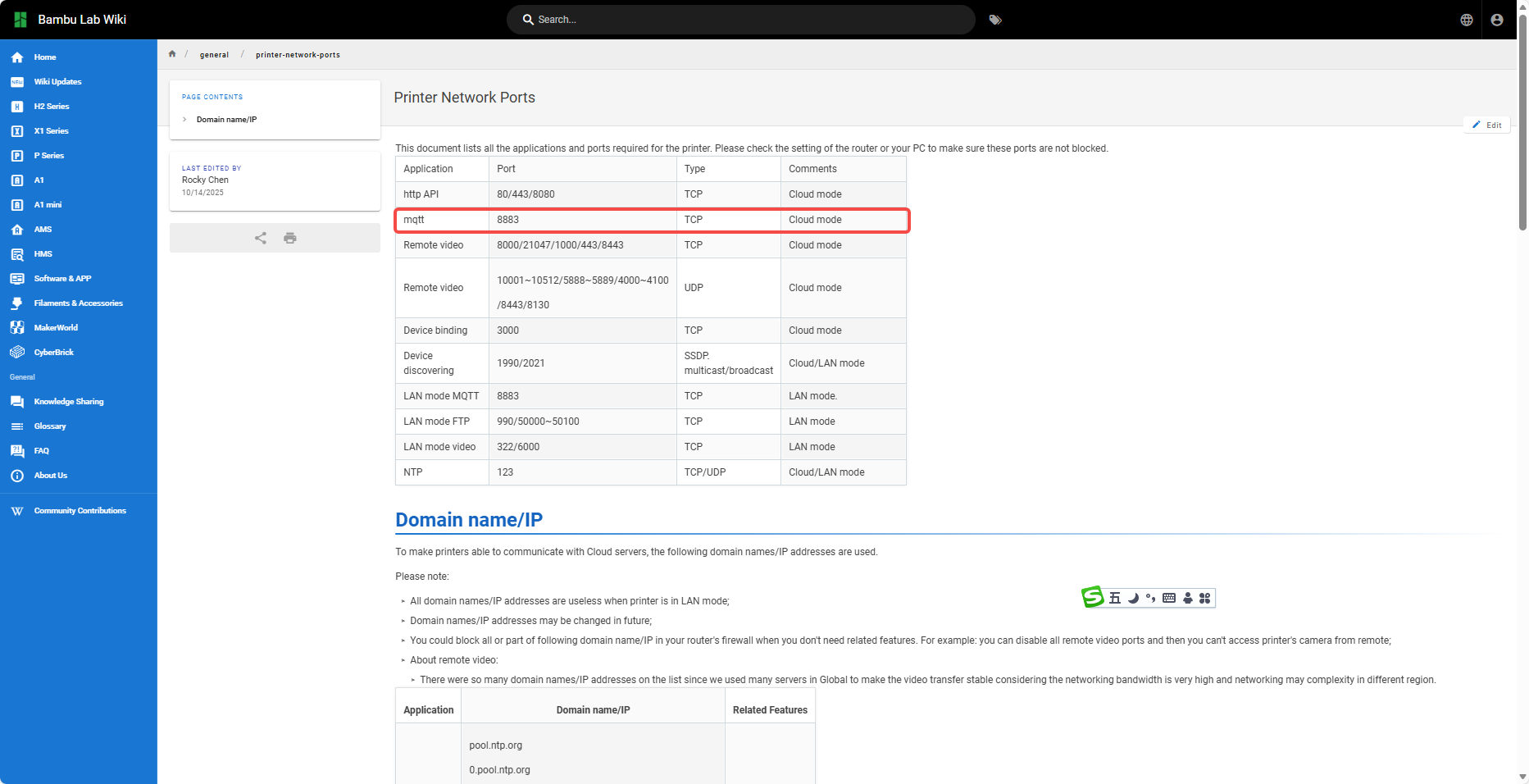

Es könnte mit dem MQTT Port zusammenhängen. Aber ich habe die lokale Firewall abgeschaltet, sodass alles durchgeht. Nichts gebracht.
