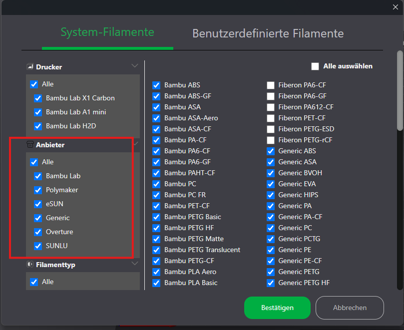

Ausgangssituation:
Nach jedem Update von Bambu Studio fügt Bambu Lab wieder Profile für PolyLite, Polymaker & PolyTerra, Overture und eSun hinzu.
Besonders nervig, die Profile liegen im %AppData% wie auch Systemverzeichnis, in Program Files und lassen sich von vielen Usern nicht (!) bei System-Filamente im Slicer dauerhaft entfernen.
Obwohl es diese Option theoretisch gibt, übernimmt er die Einstellungen nicht, oder man wird zumindest bei einem Software-Update wieder damit zwangsbeglückt.
(Diese Fehler werden bei Github oder im Bambu Lab Forum auch gemeldet, scheinbar aber seit mehreren Versionen nicht behoben)
Vor dem Script:

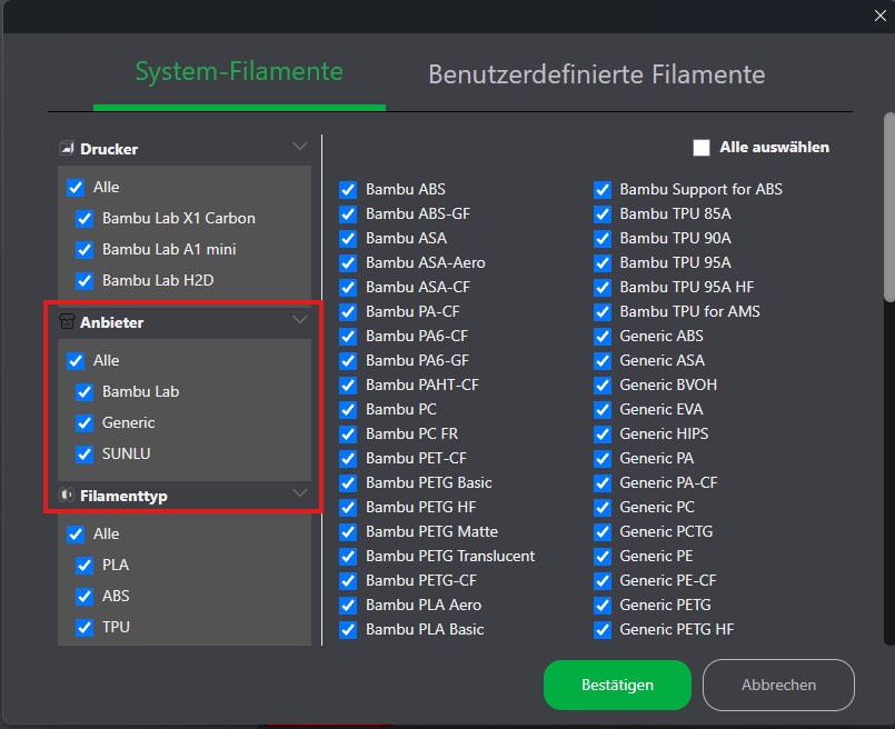

Nach dem Script:

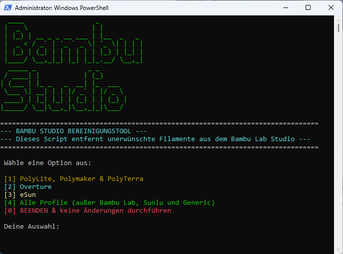

Am besten in Notepad oder Notepad++ als *.ps1 speichern Pfad merken und mit Befehl unten als Administrator ausführen, Bamulab Studio muss natürlich auch geschlossen sein.
Der Code ist PowerShell, benötigt Admin Rechte, ihr könnt den Code selbst einsehen und prüfen, kein Download.
Was macht das Tool?
  • Es prüft als erstes ob Admin Rechte (Löschrechte) vorhanden sind.
  • Fragt dann im Menü ab, welche Profile der Filament-Hersteller unerwünscht sind und gelöscht werden sollen.
  • Löscht dann im %AppData% Profilordner des angemeldeten (!) Users die unerwünschten *.json Dateien
  • Löscht im Program Files Ordner von Bambu Lab die Profile der Fremdhersteller, die ihr im Menü auswählt
    Beibehalten wird immer Bambu Lab, Sunlu und Generic
  • Explizit werden nur *.json Dateien gelöscht, Benutzerdefinierte Profile anderer Hersteller, Einstellungen eurer Nozzle etc. alles bleibt erhalten.
