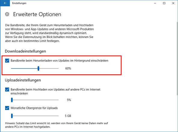

So deaktiviert man die „Diensthost: Übermittlungsoptimierung“ in Windows 10
  1. Öffnet Einstellungen > Updates und Sicherheit > Übermittlungsoptimierung > Erweiterte Optionen.
  2. Setzt jeweils ein Häkchen bei den Einträgen unter Downloadeinstellungen und Uploadeinstellungen.
  3. Schränkt nun mit den Reglern die Bandbreite ein.
Beispiel: Wenn ihr die Updates mit 60% der Internetbandbreite herunterladen wollt, aber für den Upload an andere Rechner die Bandbreite so weit wie möglich begrenzen möchtet, könnt ihr etwa folgende Einstellungen wählen:
Hi,
danke aber es ist alles deaktiviert. Daran kann es leider nicht liegen oder ich interpretiere Deine Aussage falsch?
