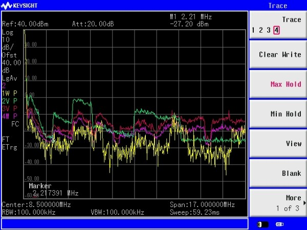

Warum Powerline am VDSL Anschluss keine gute Wahl sein kann sieht man im Messergebnis
grün - Vectoring Signal
magenta - maximales Störsignal bei zwei HD Streams
lila - maximales Störsignal bei einem HD Stream
gelb - aktueller Störpegel zum Zeitpunkt des Speicherns
In Fall ist das Stromnetz vor Ort nicht ideal und das PLC-Modem(1200, MIMO-Technik) fährt die Leistung derart hoch, das der Betrieb von Vectoring gestört wird.

Die genutzte Steckdose ist beim Kunden egal gewesen. Das Stromleitungsnetz war so schlecht, dass das PLC Modem voll aufgedreht hat und über das Stromnetz die Störungen per Abstrahlung ausgesendet hat.

Was genau wird eigentlich auf dem Screenshot gezeigt, Störungen auf dem Stromnetz oder Funknetz?

Mit normalem VDSL ist PowerLine keine merklichen Probleme. Wenn dann aber Vectoring (Bis zu 100Mbit) dazukommt wird das DSL Signal instabil und bricht immer wieder zusammen. Das habe ich mehrfach beobachtet seit bei uns von VDSL50 ohne Vectoring VDSL100 mit Vectoring aktiviert wurde. Da helfen auch die Firmwareupdates nicht weiter.
Je näher und je länger Strom und Telefonkabel parallel laufen desto eher gibt es Probleme.
Ursache wieso Vectoring so empfindlich ist wird wohl direkt bei der Vectoringtechnik selbst liegen. Sie ist darauf angewiesen das Sie alle Störungen unter Kontrolle hat. Das ist bei dem wechselhaften Signalen bei Powerline aber nicht der Fall. Der Router übermittelt Störungen, der DSLAM berechnet passende Gegenstörungen aber bis dahin ist die echte Störung (durch Powerline) schon weg und es kommt zum Resync.
Im Endeffekt müsste man den Frequenzbereich von 0 bis 17,6Mhz vom PowerLine ausklammern. Bei Super Vectoring (bis 250Mbit) bis 35Mhz. Damit nimmt man der PowerLine einen wichtigen, Reichweitenstarken Frequenzbereich weg. (0 bis 80Mhz werden genutzt)

Devolo wie auch AVM haben mittlerweile Updates bereitgestellt. Bei AVM kann man in der Fritz!Box unter DSL-Informationen Powerline anlernen.
Devolo hat in der Cockpit Software eine Option hinzugefügt VDSL17 (für VDSL100) und VDSL35 (für VDSL175/250).

Dass es mit Vectoring und Powerline Probleme gibt kann ich aus der Bekanntschaft bestätigen. Die dort vorhandene Fritzbox verliert immer wieder den Kontakt zur Gegenstelle und es gibt in der Ereignisanzeige auch den Hinweis auf Störungen durch den Powerline Adapter. Bevor Vectoring genutzt wurde, funktionierte Powerline einwandfrei, ist die Powerline vom Netz klappt es auch beim Vectoring mit 100MBit/s.
Sagt mal, soweit ich das verstehe, "strahlt" die Powerline über die 3 Kupferadern in den Router ein. VDSL und Powerline mit MIMO arbeiten im gleichen Frequenzband, daher gibt es Interferenzen.
