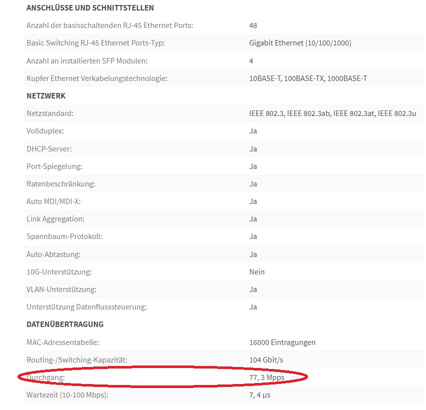

Fragen:
1)Durchangsangabe von 77,3Mpps bei HP 2530
Doch jetzt sehe ich dass unter Durchang 77,3Mpps angegeben sind, was ja unter 100Mbit wäre und die 1GB Leistung komplett dezimieren würde.
Diesen Wert verstehe ich nicht und wollte nachfragen wie der zu verstehen ist.
Siehe Anhang.

1) MPPS steht für "Millions of Packets per second", hat also nichts mit der Bandbreite zu tun.
