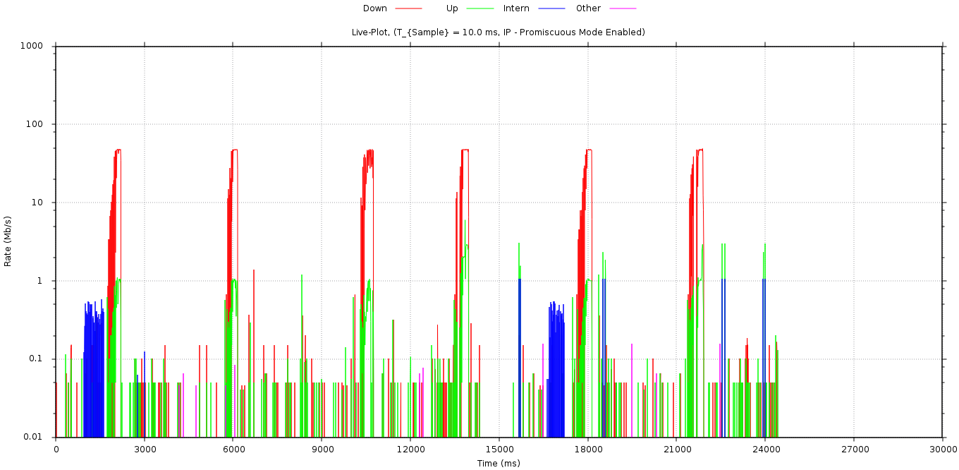

Die Streams basieren darauf, nicht darauf angeweisen zu sein, dass zum einem bestimmten Zeitpunkt eine bestimmte Datenrate zu Verfügung steht. Ich hab das mal für einen 50MBit/s Anschluss getestet. Wie du im Plot siehst, werden die Streamdaten für ca. 25s Streamdauer in 6 Bursts geladen. Während dieser Bursts wird die zur Verfügung stehende Datenrate voll ausgenutzt. Im Test wird die Datenrate jeweils über 10ms gemittelt. Wenn man über einen ausreichend großen Zeitraum mittelt, sieht man von den Bursts nichts mehr (das ist dann das was dein Router anzeigt).
(Achtung, logarithmische y-Achseneinteilung, die Markierungen zwischen 10 und 100 MBit/s stehen für 20, 50, 80)

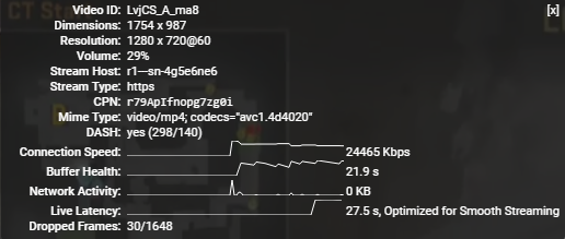

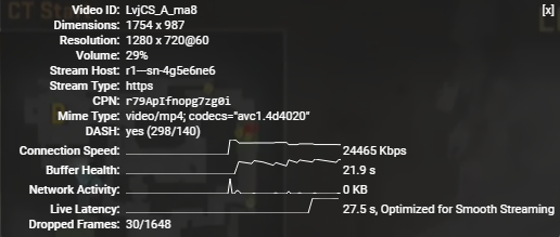

Richtig, auf YouTube habe ich gerade mal nachgeschaut, müsste "Buffer Health" für die aktuelle Länge des Puffers stehen:
Auf Twitch heißt der Wert "Buffer Size". Fällt der auf 0, muss gebuffert werden.
