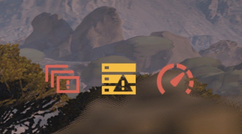

Die fehler symbole hab ich auch mit gepostet

ich kann dir sagen, dass rote symbol ist ping zum server und da hab selbst ich hin wieder was gelbes trotz 1000/500. weil das hängt vom routing ISP zu deren server ab

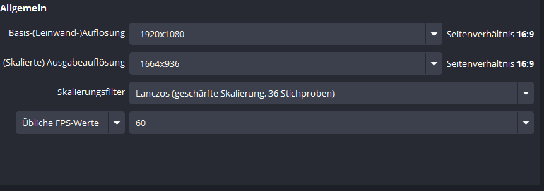

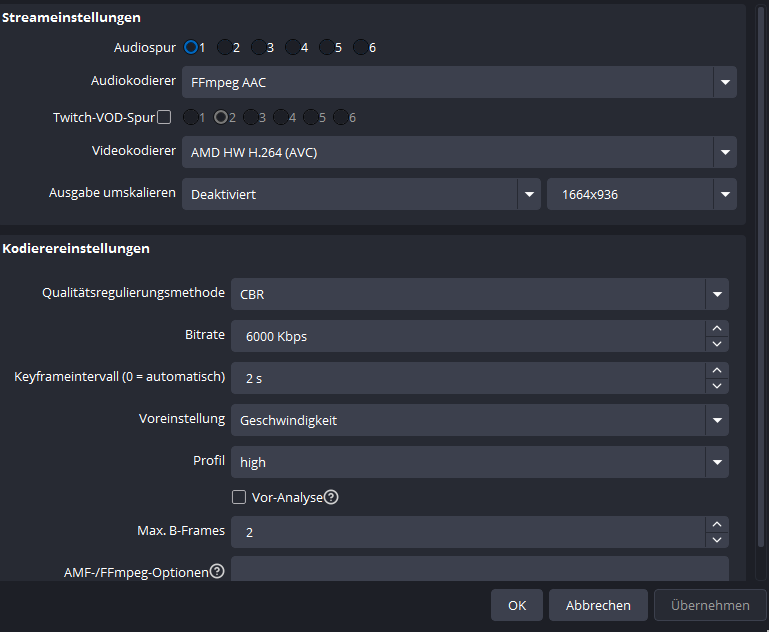

so passt es oder?

was meinst mit ISP?
Welche settings willst du genau wissen bei obs
