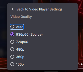

Nein, 4500 ist für nen Shooter auf 936p zu wenig wenns noch gut aussehen soll - 6000 sollte da das Minimum sein (es gibt manche Twitch Freeserver die erlauben dir auch 7500 ohne dir den Stream zu ruinieren - da würde ich testen ob das geht und falls ja dabei bleiben) - ich würde dir raten dir mal ein Tutorial für die Settings anzuschauen da viele Settings dort harmonieren müssen sonst läufts nicht richtig.
streamt er als neuer mit mehr als 6000 Kbps, dann kann ihn twitch schon mal shadowbannen wenn er es zu oft macht und außerdem wenn das gegenüber also die zuschauer sich nicht die qualität im stream selbst einstellen können, siehe beispiel foto
dann muss die viewer konstant den stream mit 6000 Kbps schauen. Es gibt genügend Viewer (deutsch/english) die entweder kein gutes internet haben, mit mobile streams schauen und/oder streams offen haben wollen zum lurken und das wird in 160p - 72p60fps getan. Denn letzteres verbraucht je niedriger man in der Auflösung geht weniger Ressourcen (Hardware/Internet) als die ganze den Stream nativ mit 6000 Kbps zu schauen.
Gerade wenn man noch kein affiliate ist, dann kommt man schwerer an die Transkoding-Einstellungen für den eigenen Stream. Daher ist in dem Fall sogar 720p60 bei 4500 Streamen sinnvoller.
Zur Aussage
Ich hab damals 720p60fps mit den besagten 4500 gestreamt und meine Streams sahen besser als so manche 1080p60fps mit 6000 Kbps, einfach weil ich den Encoder auf x264 slow gestellt habe. Dies verbraucht eine Menge CPU Power und die muss man erstmal haben um das stemmen zu können. Daher entschied sich NVIDIA damals dafür den Weg zu ebenen um bei diesem Markt eine Möglichkeit zu bieten nicht eine CPU mit 12 Kernen oder mehr im PC zu haben die den Stream rendert und man gleichzeitig noch mit dem PC spielt. Daraus entstand das heute nvenc

selbst grosse Channels streamen Twitch nur mit 936p
Das liegt aber auch nur an der mangelnden Bitrate die Twitch zur Verfügung stellt, nicht daran das 1080p für deren Hardware zu viel wäre.
Reaktionen: anexX
Nicht nur - die grossen Channel sind ja Partner und könnten auch mit 12k 1080p streamen wenn sie wollten - denen geht es aber um Erreichbarkeit (z.B. viele Smartphones können nur mit 6K downloaden) und die wollen halt das auch diese User den Stream schauen können - deshalb hat sich das als beste "Kompromisskombi" sowohl für Freestreamer als auch für etablierte Channels die Wert auf grosse Reichweite legen herauskristallisiert.

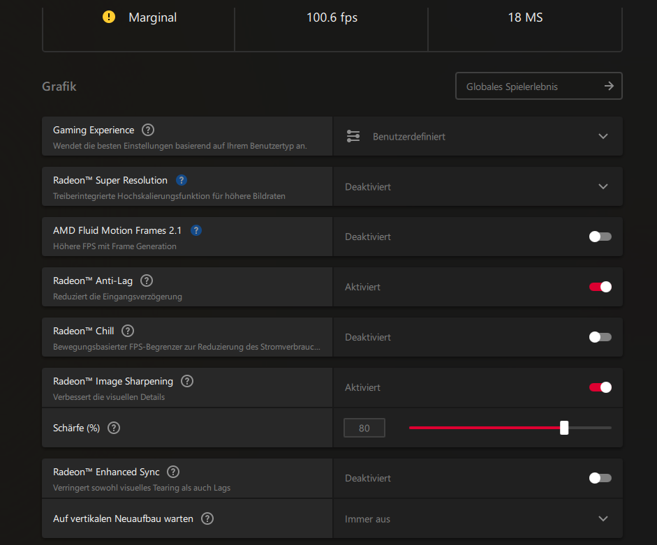

Wie kannst du mir also helfen jetzt? Ich brauch unbedingt eine Hilfe weil immer wenn ich streame kann ich kaum mehr spielen.
Stream passt ja nur das Spiel ist zum kotzen ich hab auch alles fast auf mittel eingestellt soll ich jetzt mit 6000bitrate streamen oder 4500
muss ich hier etwas einstellen?

es wäre ratsamer in 1280x720p mit 4500 Kbps zu streamen, gerade wenn du erst frisch als streamer da bist und eine AMD GPU zum Streamen hast.
bei canvas sollte hin was dein monitor als basis auflösung hat, in meinem fall ist es WQHD (2560x1440)
zudem wäre es ratsamer die FPS auf das zu cappen was der Monitor kann, denn wenn du
Eray_11 schrieb:
Laut Overlay habe ich ca. 200–250 FPS, trotzdem fühlt es sich extrem laggy an
hast und der monitor so viel gar nicht verarbeiten kann, dann kann es sich schon mal laggy anfühlen. meine fps sind bei bei mir story games 60 - 90 capped und shooter was auch arc raiders ist bei 120. somit bleiben der GPU immer noch Auslastung über die sie dann zu nutzen darf um zu streamen und mein overlay und andere sachen zu rendern.
