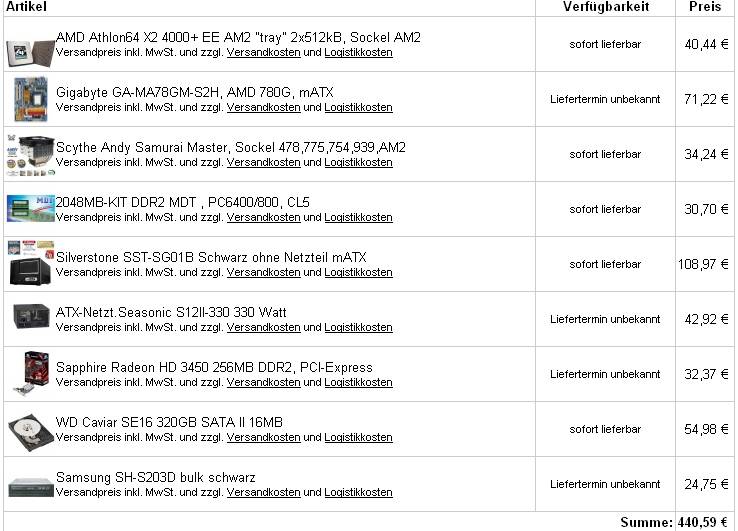

Mal eine erste zusammenstellung:
- cpu kühler soll noch ersetzt werden durch den bestmöglichen der platz hat. (wie viel platz hat man denn? hat da jemand erfahrungen?)
- hdd dient mal als platzhalter für eine der neuen mit nur einem platter
- tv-out: das board hat ja keinen denke ich, daher die 3450 (passiv)
- lüfter würde ich dann vielleicht noch 2 Noctua RF8 nehmen um die originalen auszutauschen.
Falls aber jemand noch ein ganz anderes konzept (Gehäuse/board) hat immer her damit.

schaut gut aus. evtl. fragst mal extra in nem Thread, werden sich schon Besitzer vom Sugo finden lassen.
Ein LG Brenner wär leiser ansonsten passt alles wobei bei der CPU boxed gescheiter ist und ich glaub der 4200 genauso viel kostet.
der 4200 ist mitlerweile auch nen brisbane? Nen BE wär auch ne überlegung aber ich denke was der weniger braucht das hol ich beim 4000+ (bzw 4200) durch untervolten auch locker rein, funktioniert bei meinem ja auch bestens.
Wieso nimmst du nun onBoard UND Grafikkarte?
Wenn aufgrund des fehlenden TV-Out Anschlusses eine GraKa hermuss, dann kick die onBoard Grafik raus ;)
GA-MA770-DS3
Dafür dann 4800+EE || 5200+EE || BE-2400
Ja 770er board kann man dann natürlich machen - 770 und 780G sind bis auf die grafik das selbe?
in nem stärkeren X2 sehe ich keinen sinn, höher takten kann ich auch den 4000 wenn ich wollte, ist ja die selbe cpu.
Lieber wäre mir aber eigentlich eine lösung die schon tv out seitens des mainboards/gehäuses bietet. Ne zusätzliche graka ist ja auch nur unnötig mehr wärme.
