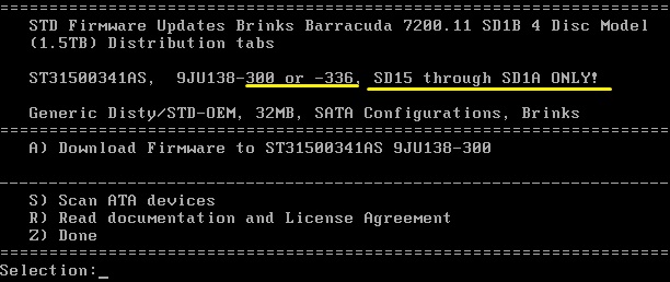

Entschuldigt, dass ich das Thema nochmal ausgrabe, aber ich bin derzeit etwas verwirrt.
In den News steht, dass meine neue Festplatte betroffen ist. Drive Detect sagt, es gäbe ein Firmwareupdate. Wenn ich dann aber meine Serialnummer eingebe, meint die Webseite, dass ich nichts machen müsste.
Model: ST31500341AS
Serial: 9VS1V45E
Firmware: SD17

Habe jetzt mal ein wenig gesucht und bin auf die folgende Seite gestoßen:
http://seagate.custkb.com/seagate/crm/selfservice/search.jsp?DocId=207957&Hilite=
Habe mir das entsprechende Image geladen, gebrannt und ausgeführt. Als ich dann mal genauer gelesen habe, stand da irgendwas von wegen
SD15 through SD19. Oder so etwas. Müsste ich noch einmal nachgucken. Ich habe jedenfalls abgebrochen, weil ich dachte, dass die Firmware nicht für meine Festplatte geeignet ist.
2. Problem: Die Festplatte zeigt nur 465 GB an. Also muss ich wohl ein Update haben oder?
/edit2:
Hab mal einen Screenshot des entsprechenden Bildschirms angehängt. Zusätzlich kommt noch hinzu, dass ich eine 9JU138-500 habe.
