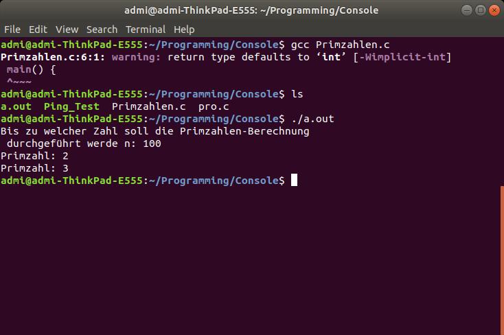

Hier das Ergebnis:

@GeneralMelchett
Funktion aber soweit:
2 und 3 sind oben abgeschnitten

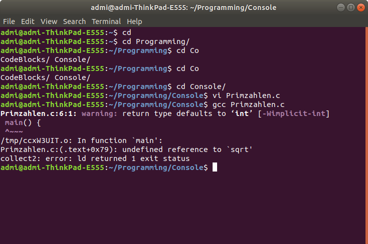

ModellbahnerTT schrieb:
sqrt kann nicht funktionieren da du mit "//" den include unterbindest
Deshalb habe ich den Include auskommentier:

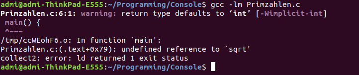

Wenn es so funtioniert, gut. Aber unter Umständen kann es passieren, dass der Compiler die Funktionen aus der math.h nicht findet und dann müsstest du ihn mit dem Befehl
Code:
 gcc -lm Primzahlen.c
aufrufen.
Das zu erklären würde hier zu weit führen, aber wenn du weiter mit C arbeiten willst wirst du dich (leider) recht bald mit der Funktionsweise von Bibliotheken/Libraries und dem Linker auseinandersetzen müssen.
Das mit dem -lm will aber nicht so ganz....

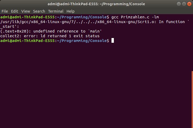

Spontan kann ich dir da nichts empfehlen, aber mit Googlen wirst du dazu bestimmt reichlich finden. Zu den vielen "spaßigen" Dingen beim Linken von Bibliotheken gehört z.B., dass die Reihenfolge entscheidend ist, was ich oben dann auch direkt vergeigt habe. So funktioniert es aber hoffentlich:
Code:
gcc Primzahlen.c -lm
Und der Rückgabetyp der main-Funktion sollte immer int oder void sein.
Habe die alte Main routine durch das ersetzt
C:
void Main(){
compilen wollte ich so:
Bash:

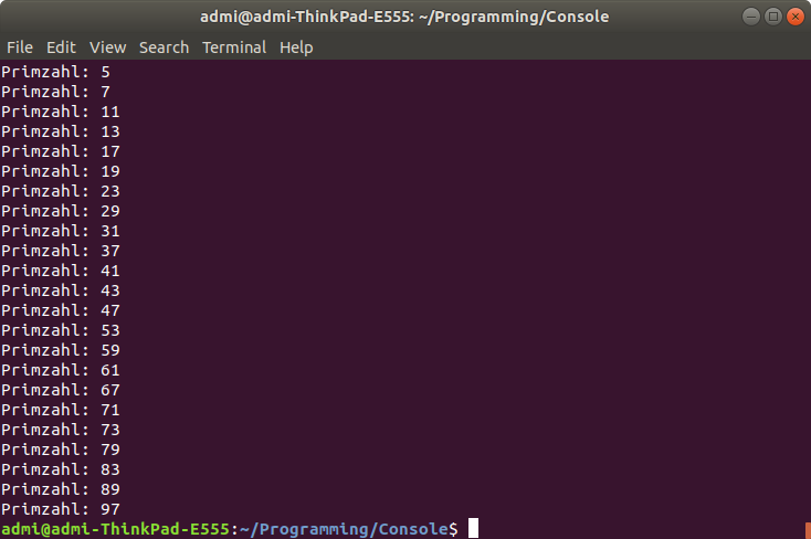

Ergebnis:
Vielen Dank für die Hilfe!!!!
Ja, weil
Code:
a = i^(1/2);
wie von GeneralMelchett erwähnt, bitweises OR mit (int 1/2), sprich 0 ist. Das bedeutet, dass die Zeile in deinem Code nichts anderes macht als
Code:
a=i;
Mit "Funktioniert" meinte ich das die Ergebnisse stimmen....(habe alle Werte bis 100 überprüft)
