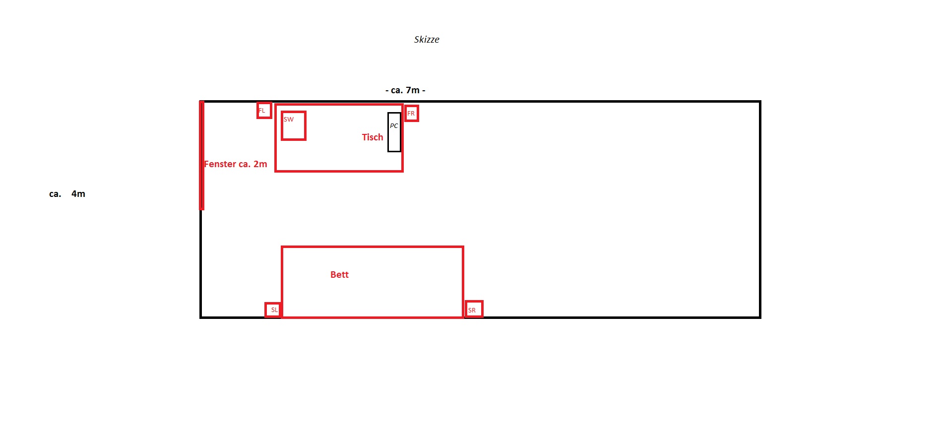

Ich hab mal auf die schnelle ne Skizze von meinem Raum gemacht.
Dazu ist noch hinzuzufügen, dass es sich ums Dachgeschoss handelt mit Dachschrägen und ca 30m² groß ist.
Der SW sowie der Rechner stehen natürlich unterm Tisch.

Die üblichen Möglichkeiten den Bass zu verstärken sind dir bekannt?
Ich glaube:
Du hast fast keine hochwertige Möglichkeit, dein System an die Raumgegebenheiten anzupassen (Raumkorrektur (Fertig-Implantat oder mit Mikro einmessen, EQ). Wenn der Bass Sub des Edifier 4 Raummeter zurücklegen muß, bei einer Breite von dazu noch 7m, und wenn du den Sub zum Test in der Mitte der langen Wand aufstellen würdest zum Test, könnte sich dieser Eindruck verstärken. Ähnlich wie du dein 5.1 habe ich mein altes 5.1 aufgestellt; aber nur ähnlich. Ich aber lasse den Bass - sehr ähnlich einer für Bose günstigen Positionierungs-Variante - seitlich in den Raum aus dem Ecke heraus bei ca. 4,5 x 4,5m, wobei der Bass nicht nur eine Seitenwand meines Schreibtischs knapp davor nah passieren muß, sondern heute auch noch etwas weniger Luft hat durch meinen Win 7 PC rechts unterm Schreibtisch.
Was ist, wenn du den Sub zum Test auf der linken Seite mehr zur Raummitte hin positionierst, schräg in den Raum hinein winkelst, trotz des Reflexionsverlustes am Stoff des Bettes? Ist dann der Bass etwas stärker? Das Bett steht glaub ich aber nicht gut. So wie mein 2er-Sitzer aus Stoff und die Teppiche am Boden dürfte auch das Bett merkbar, aber minimal Bassanteile schlucken. Mit einem Bose-Acoustimass 5 habe ich da einst ganz klägliche Erfahrungen machen müssen (Teppich, schalltote Tapeten, Bett, Position Sub: Mitte Raum = war tödlich).
Wenn ich den Sub meines Inspire 5700 aus der oben beschriebenen Position in die Mitte der Raumseite verlege, ist von dem Bass, den ich heute noch hören kann, nicht mehr viel übrig - Verlust: schätze ~~1/3 ! - damit sehr deutlich! Dies drum, da sich der Schall dann zu sehr offen nach allen Seiten verteilt, dazu noch in den Hocker aus Stoff 2m weiter läuft, während er im Rack stehend vor meinem Schreibtisch im Eck den Bass in eine Richtung förmlich *gleichrichtet* (Leichter Boost Effekt trotz Verluste an Stoff/Teppich/Vorhang und in der Entfaltung der Schallwellen im Raum an den Flächen, wo der Bass am stärksten reflektiert, und das ist bei mir das große Wohnzimmer-Doppelfenster zum Balkon).
Wenn deine Aufstellung beibehalten mußt, kannst du bis zu einem gewissen Grad mit einem eigenen Super-EQ das ausgleichen. Vergiß nicht, daß Subwoofer der Preisklassen oberhalb 2000-3000 Euro eingebaute EQs in Hardware haben - nicht umsonst, denn die oft sehr großen Räume die sie beschallen müssen, brauchen diese. Flat klingt nur unter idealen Bedingungen so, wie sie in den Testumgebungen der Firmen gegeben sind. In unseren Zimmern dann sind sie eine Katastrophe, oder klingen da fast genauso gut.
Das ist meine Meinung dazu; keine fachliche, aber eine intuitive.
Oh bitte Xipe, es reicht, wenn du in deinen Threads dein Unwesen treibst, aber hör bitte auf, jetzt auch noch in fremden Threads mit deinem Unwissen die Leute zu verwirren!
Es gilt immer noch: Die Musik sollte den PC möglichst unangetastet verlassen, sprich alle Klangeffekte, EQs aus. Einzige Ausnahme: (parametrische) EQs zur leichten Kompensation des Raumeffekts.
Und nein: Irgendwelche EQs am Rechner können eine schlechte Aufstellung der Lautsprecher (des Subwoofers) NICHT ausgleichen. EQs können helfen, wenn alles schon perfekt aufgestellt ist, jetzt noch das letzte Quäntchen zu beheben.
