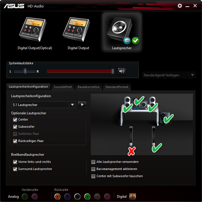

Und zwar gehen alle Lautsprecher und der Subwoofer perfekt, allerdings gibt der hintere linke Lautsprecher keinen Ton aus, der hintere rechte aber schon, wenn 5.1 Sound ausgegeben wird (Bluray).
Gehe ich jetzt in den Audio Manager und teste den Lautsprecher gibt der Subwoofer einen leisen Ton aus, wenn man den Subwoofer auswählt, gibt der aber seinen eigenen Ton aus (und das wesentlich lauter).

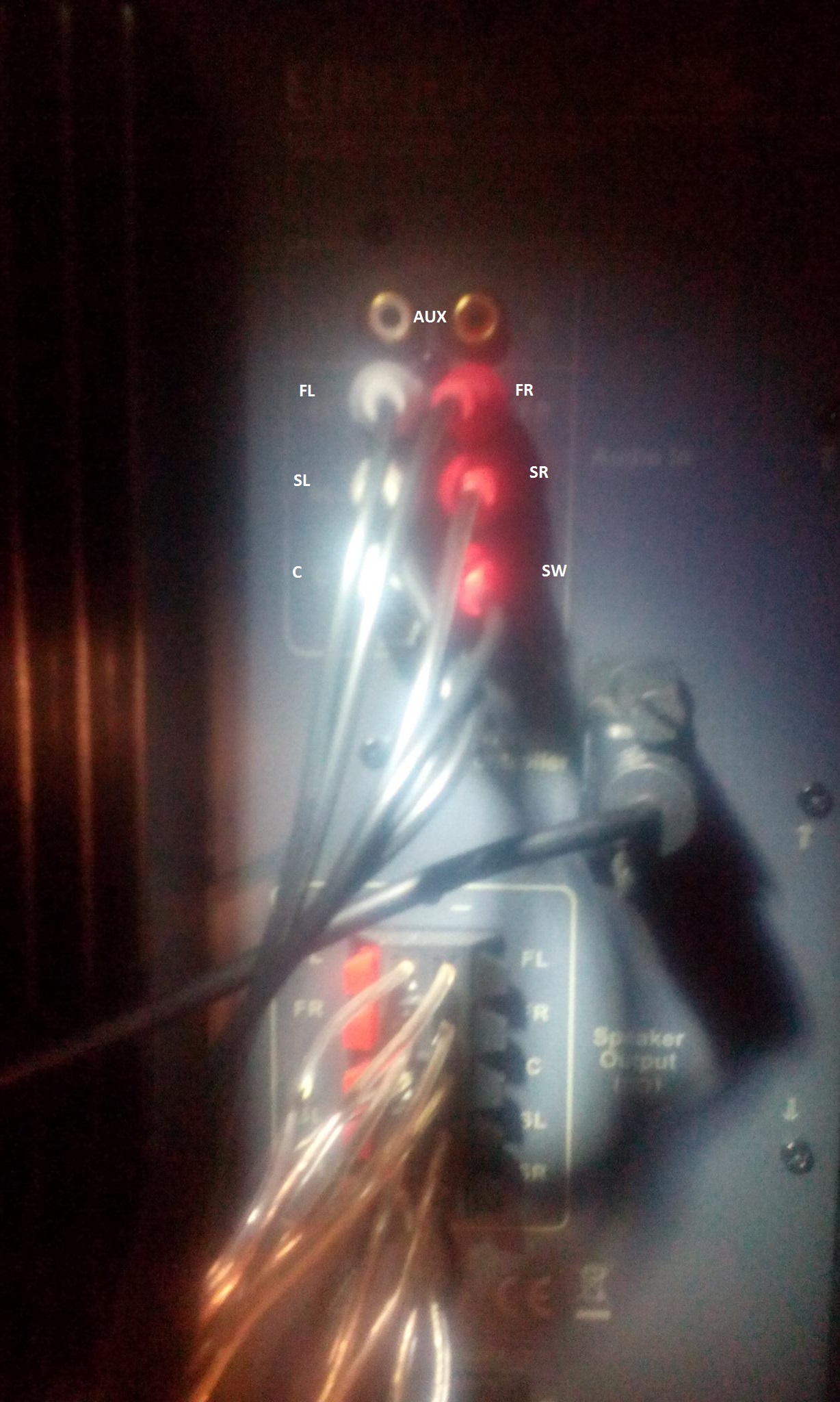

Hier ist noch ein Bild von den Anschlüssen der Soundanlage.

Erstmal Breitbandlautsprecher Deaktivieren. Dann Bassmanagement und dort ne explizite Trennfrequenz einstellen. Meist wird 120Hz für die Kleinen anlagen empfohlen. Ich lebe aber lieber mit einem Kleinen Frequenz loch anstatt mit einem Bass der bei zu hohen Frequenzen spielt. Bei meinem Motiv 5 von Teufel habe ich deswegen 100Hz eingestellt. Optimal ist das aber auch noch nicht bei nem richtigen Heimkino nimmt man irgendwas bei 80Hz. Wenn die Kabel vom PC zur Box richtig angeschlossen sind dann Prüfe nochmal die Stromkabel die müssen auch Stimmen. Ansonsten wüsste ich jetzt auch nicht woran es liegen kann.
Versuch auch mal, die Häkchen bei "Alle Lautsprecher verwenden" und evtl. "Center mit Subwoofer tauschen" zu setzen.
Außerdem schauen, ob die Stecker für Rear sowohl am PC als auch am Sub richtig stecken.
Was heißt das und wo kann ich das machen (Breitbandlautsprecher)?
Bassmanagement hat bei mir keinen merkbaren Unterschied gemacht und was wie geht das mit der Trennfrequenz? Hat das was mit dem Standartformat von 48000 Hz zu tun?
Macht leider keinen Unterschied und wenn ich Center und Subwoofer tausche, gibt der linke Rear Lautsprecher trotzdem seinen Ton über den Subwoofer aus.

Genau so. Der Fehler wird nicht am Kabel vom Subwoofer zur Box liegen, das würde der Soundtreiber nicht erkennen. Wenn es ein Fehler im Anschlusskabel der Rear-Speaker zwischen Sub und PC sein sollte, dann wird nach dem Tausch eine Front-Box Fehler machen und Rear sauber laufen.

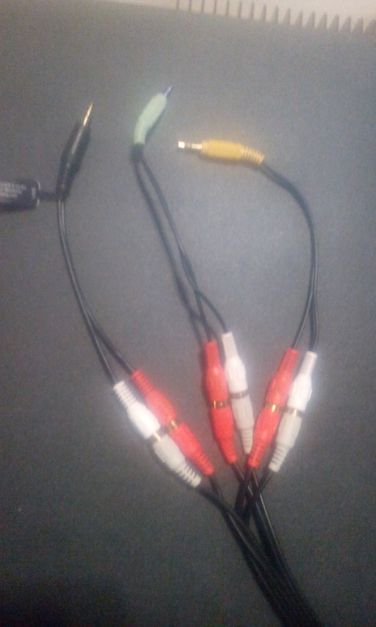

Btw.: Soweit ich es auf dem unscharfen dritten Foto erkennen kann, sind die Lautsprecherkabel falsch angeschlossen. Der markierte Pol gehört immer in den roten Anschluss. Falls Du es aber konsequent bei allen Speakern "falsch" gemacht und dies sowohl an den Boxen selbst als auch am Sub, dann passt es wieder... :D
