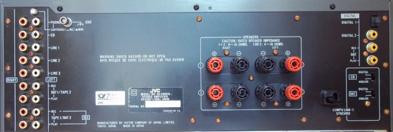

ich habe von meinem Vater einen Verstärker inklusive zwei Lautsprecher und einem Subwoofer bekommen.
Das Problem ist, dass, wenn angeschlossen, der Subwoofer kaum einen Unterschied macht.
Ich wollte fragen, ob es irgendwie möglich ist, den Output für den Subwoofer extra zu verstärken.
Verstärker: JVC AX-Z 1010 TN
Lautsprecher: JVC SX-911
Subwoofer: JVC
cs f800
Es tut mir leid, falls diese Frage dumm ist, ich kenne mich im Hi-Fi Bereich nicht gut aus.

aber der Verstärker hat doch keinen Separaten Bass Ausgang daher eher die Frage
Ansonsten ist das ein Car Hifi Sub ?
Passiver Subwoofer JVC CS-F800 Hyper-Bass-System.
Doppelschwingspule 2x150 Watt Musik
und 2x90 Watt Sinus

Der JVC CS-F800 ist ein passiver Bass resp. Subwoofer (also ohne integrierte Endstufe).
So was war mal vor über 30 Jahren das Non plus Ultra...
Nachtrag:
Und ja, das ist ein Car-HiFi-Bass - denn wenn es ein HiFi-Bass wäre, dann würden es statt vier Anschlüsse acht Anschlüsse sein.
Sinus=Dauerleistung damit hätte der Verstärker tatsächlich mehr Leistung als der Subwoofer aushält laut Hersteller. Es gibt übrigens kein "mehr will" sonst müsste man nach dieser Logik den Subwoofer immer mit der maximalen Dauerbelastung betreiben. Die Frage bleibt offen wie der Subwoofer angeschlossen wurde und ob es wirklich dieses Auto Teil ist ( und damit eher ungeeignet) Ein aktiver Subwoofer wäre vorzuziehen und kostet auch nicht die Welt
Sieht wie eine richtig feine Anlage aus. So eine olle passive Car-Wummerkiste kann den Klang nur verschlechtern.
Lass den Sub weg, schalt am Verstärker die Loudness ein, und dreh meinetwegen noch den Bassregler auf.
Wenn das immer noch nicht reicht (was ich mir bei Boxen mit 30er-Bässen schwer vorstellen kann), kauf einen vernünftigen Aktivsub mit Hochpegeleingang.

Hat der Sub HighLevel-Eingänge - also hängt er zwischen Verstärker und Lautsprechern - oder ist er als Boxenpaar B angeschlossen? Wobei, eigentlich egal, weg mit dem Teil.

Ich befürchte ja eher, er hat das Chassis (welches hoffentlich in irgendeinem Gehäuse steckt) parallel auf einen Kanal geklemmt, dadurch die Impedanz stark verringert und wenn er höher aufdreht brennt ihm die Endstufe auf dem Kanal durch.
