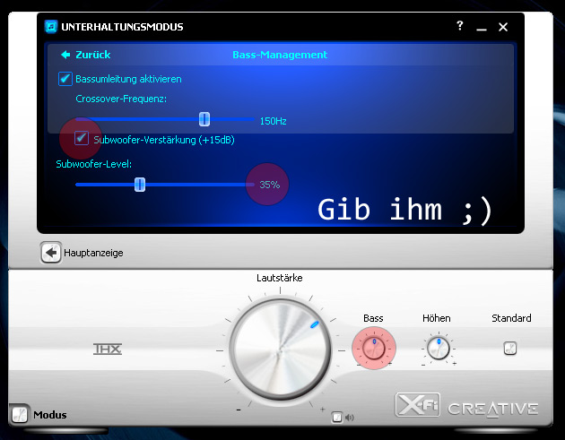

Da wären ein paar Einstellmöglichkeiten zwecks Bass (wie gesagt bei mir ist der am Subwoofer selbst voll aufgedreht und wird via X-Fi geregelt):
also ich kann da zwar auf sub verstärung drücken aber hab dann kein level da drunter :o
Welche Soundkarte hast du ? Ist die Version von Konsole Starter die aktuellste (Homepage Creative) ? Aber wir kommen dem Ziel schon näher :D Die Konsole bietet wirklich jede Menge Einstellmöglichkeiten, dort einfach so lange rumprobieren bis man für sich das beste Ergebnis erzielt.
