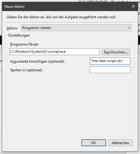

Nein, das geht leider nicht. Keine Ahnung was .vbs für eine Datei ist aber sie lässt sich über die Aufgabenverwaltung nicht normal starten wie eine gewöhnliche .exe.
Deswegen sollst du die Datei mit der wscript.exe oder cscript.exe starten und das Script als Parameter übergeben.
Der Open Handler macht auch nichts anderes.
Heißt:
Anführungszeichen um den Pfad nicht vergessen.
Reaktionen: Der Lord, dedication und mae1cum77
ah verstehe, wusste nicht, dass man dem wscript auf diese Weise mit Argumenten sagen kann, was zu öffen ist.
Hat geklappt, vielen Dank.

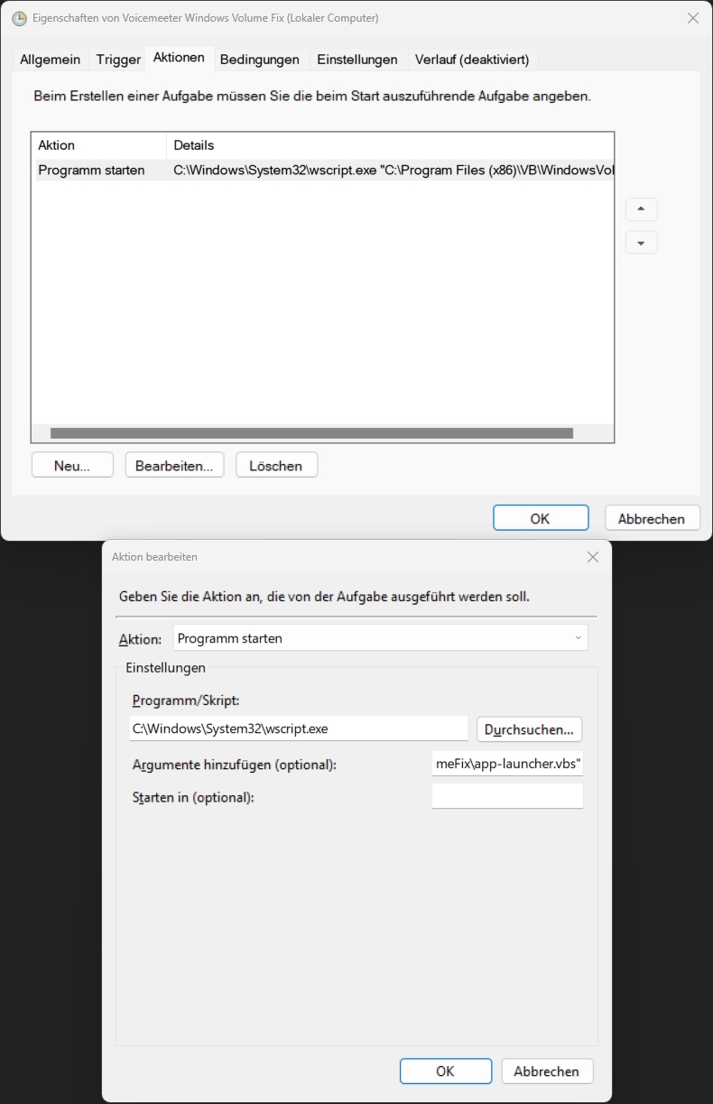

EDIT:
Falls jemand über diesen Beitrag stolpert und mehr Hilfestellung benötigt, hier meine Aufgabe im Detail:
