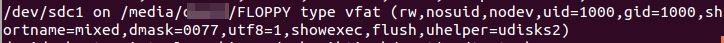

Habe aber noch das Problem, dass er zwar das Laufwerk findet, aber "File does not exist!" ausgibt.
Code:
    #!/bin/bash
    mountPoint=/dev/sdc1
    mountCheck=$(mount | grep -c $mountPoint)
    if [[ $mountCheck == 0 ]]; then
    echo "Not mounted"
    ping -c 5 localhost > /dev/null
    exit 3
    fi
    if [[ -e $mountPoint/test.bat ]]; then
    echo "File exists!"
    sourcePath="$mountPath/Test"
    destPath="/home/test/Schreibtisch/Test/Test_Ziel"
    cp -r $sourcePath $destPath >> logFile.txt
    cat logFile.txt
    echo "--------------------------------------------------------------------->>"
    cat logFile.txt
    else
    echo "File does not exist!"
    fi
    exit 0
du müsstest auch schon ein richten Pfad angeben.
Der von dir angegebene Pfad "/dev/sdc1" führt nur zum Device.
Dieses ist dann wiederum an einer bestimmte stelle eingehängt(gemounted), z.B. "/home".
Danke für den Hinweis.
Hat funktioniert.
Aber wieso funktioniert es über die Variable nicht ?
Ubuntu weiß doch an welcher Stelle dev/sdc1 eingehangen ist.
/dev/sdc1 on /media/test/FLOPPY gibt er mir ja bei mount aus.
/dev/sdc ist keine Variable für den Mount Point, es ist das Gerät selbst, und Kommandos, die du zu der Datei schickst, die eigentlich ja gar keine Datei ist, gehen an das Gerät. Auf die Dateien auf dem Gerät kannst du darüber nicht zugreifen, dafür gibt es den Mount Point.
So funktioniert es.

Ich glaube jetzt weiß ich was du meinst.
Ich soll oben statt "mountPoint=/dev/sdc1" "mountPoint=/media/test/FLOPPY" schreiben.
Ja. Allerdings benutzt du den Wert der Variable mountPoint ja nirgends mehr. Hast alles hart reingecodet. Kann man natürlich machen, dafür musst du dann aber, sobald der mount point sich mal ändert, alle Stellen im Script erwischen, die den alten mount point stehen haben. Daher lohnt es sich solche Sachen in Variablen zu setzen und dann natürlich auch zu verwenden. Ist pflegeleichter.
