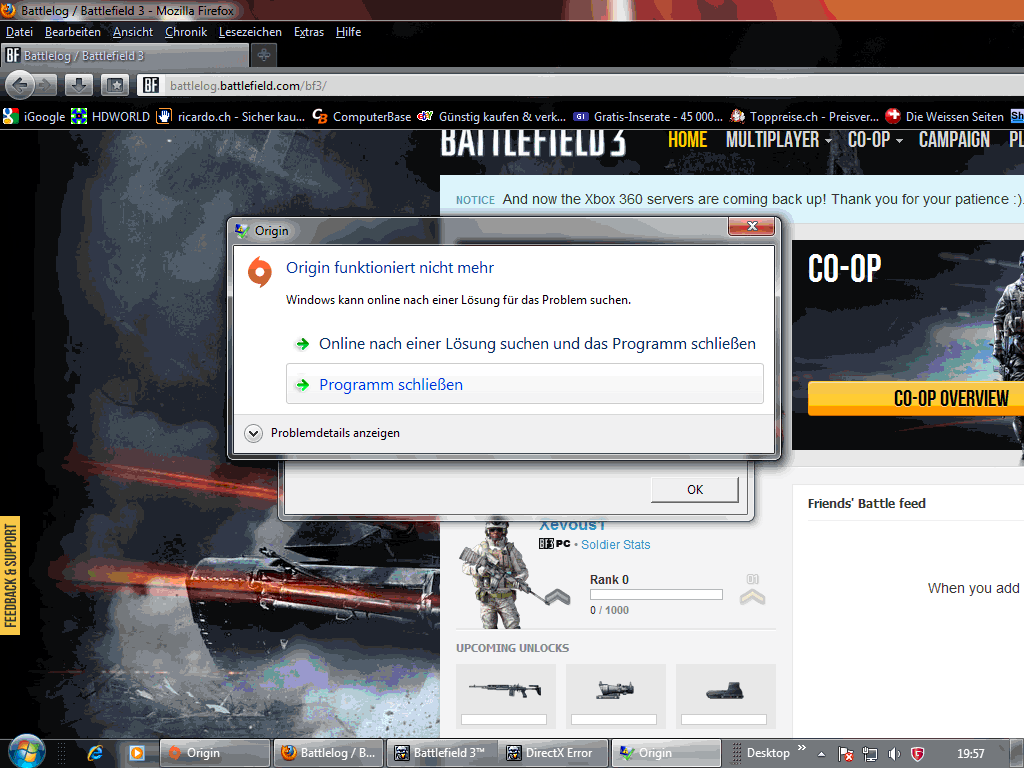

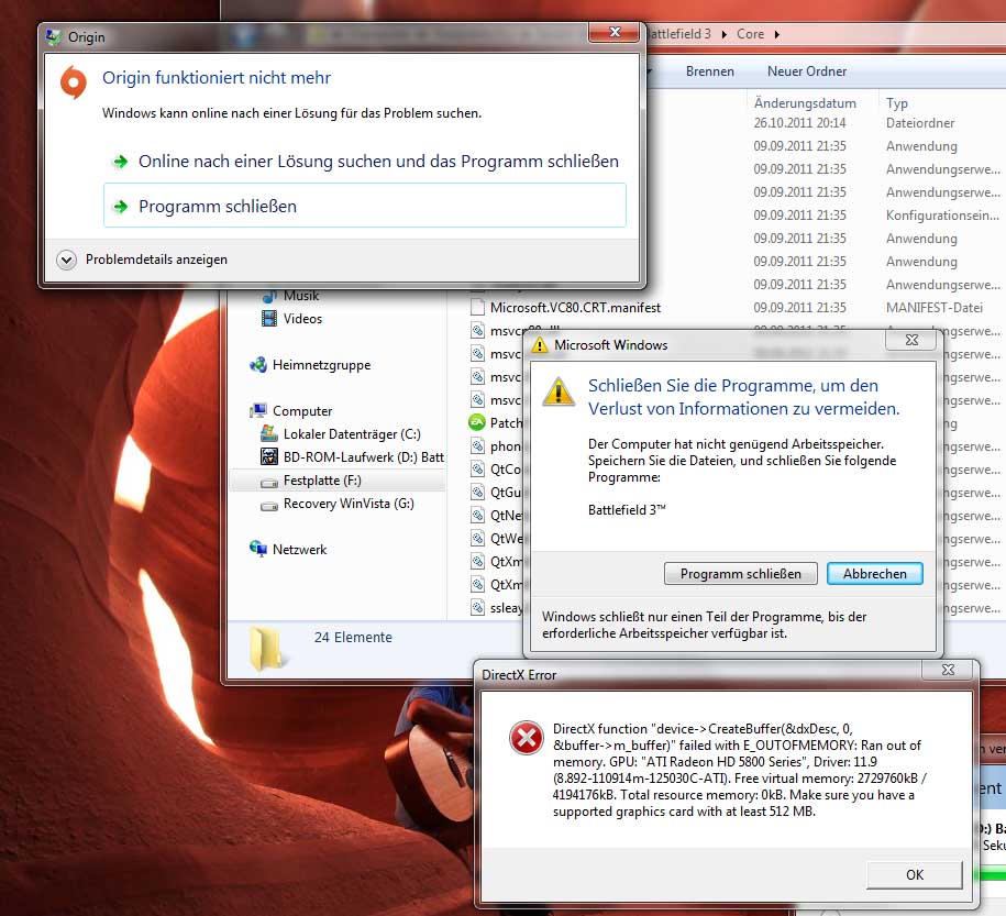

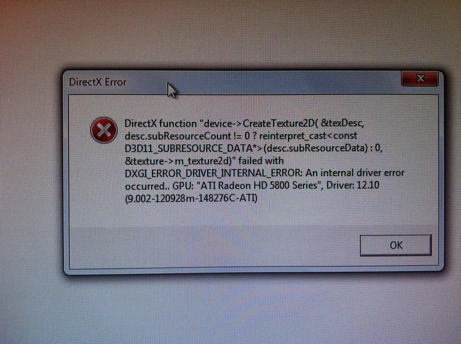

Ich habe Battlefield 3 vor 3 Tagen installiert und nun wolte ich es eigentlich Zocken.
Als erstes bekam ich eine Fehlermeldung das der Catalyst 10.10 zu alt ist, mit DirectX Fehlermeldung. Spiel ladet und bricht wieder ab.
Ich habe nun den Aktuellsten Cantalyst Treiber installiert und auch gleich DX11 wieder auf den neusten stand gebracht.
Wen er Joint ladet er das Spiel bis die Fehlermeldung DirectX Error im Hintergrund erscheint. Ich kann nur mit Tastkmanager das Spiel beenden.
Im CO-OP Modus ladet er die Map komplett bleibt aber nach so 10-15sek im Spiel hängen.
Ich bin schon fast so weit das ich das Spiel gleich wieder Weg werfe. So was habe ich noch nie erlebt. Scheiss Browser macht das ganze auch nicht besser.
Win7 64bit, Core i5, Radeon 5870 - Battlefield 3 LE Deutsch
Auch das von hier habe ich schon alles versucht. Der Sammelthread brachte mir hier leider auch nichts.

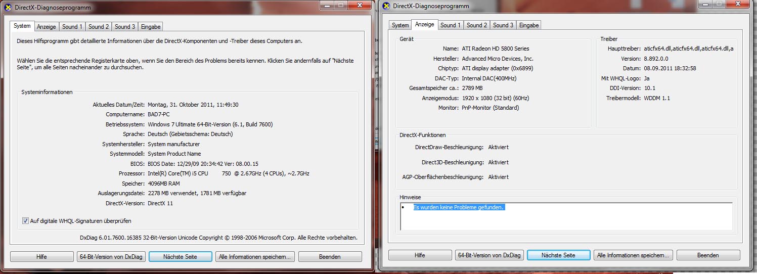

drücke mal gleichzeitig die "Windows"-Taste (zwischen ALT und Strg) und "r". In der Eingabeaufforderung, die sich öffnet, gibst du "dxdiag" ein und drückst Enter. Damit hätten wir dann schon mal Fehler bei der DirectX-festgestellt.
Sind sonst alle Updates installiert? Windows-Updates etc? Schau mal, ob DXDiag irgendwelche Probleme feststellt.

Das habe ich auch schon überprüft, da wurde kein fehler festgestellt.

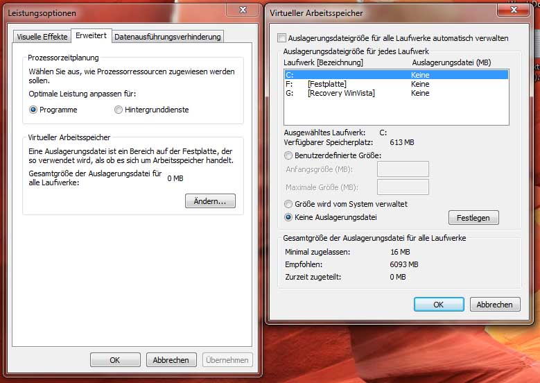

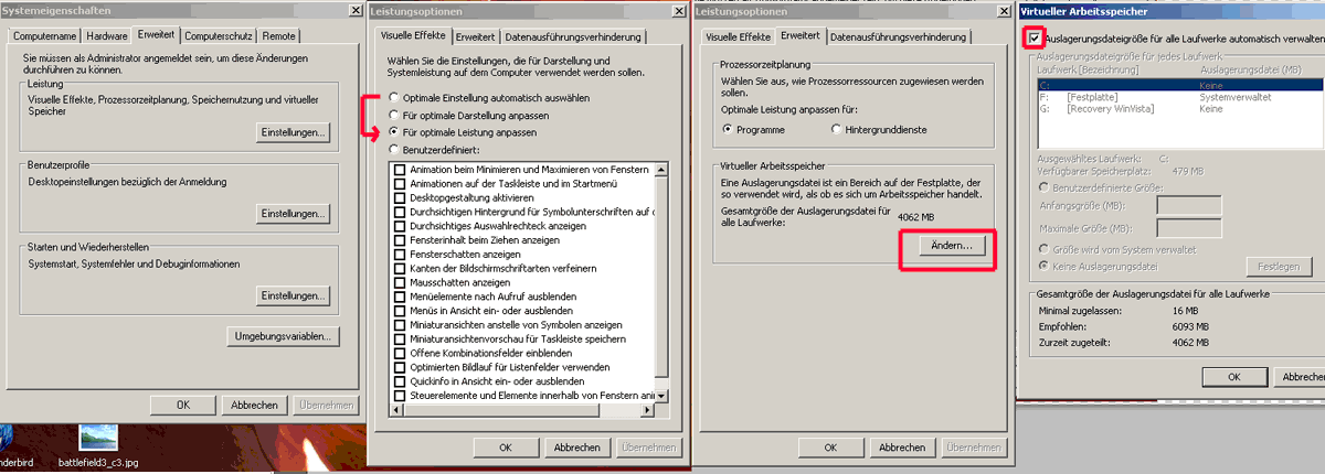

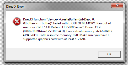

Habe das Problem gefunden. Manchmal erschien die Meldung zu wenig Arbeitsspeicher.
Ich habe zuerst DirectX welche auf der CD ist komplett neu installiert, brachte aber nichts. Wieder DirectX error.
Nach unzähligen versuchen das Problem zu beseitigen bin ich endlich auf den fehler gestossen.
Es liegt an der Auslagerungs Datei welche beim mir auf 0 gesetzt war. Diese habe ich nun für alle Laufwerke auf Automatisch gestellt. Nach neustart hat er jetzt dort 4GB zur verfügung und siehe da es geht! :)
Um den Arbeitsspeicher auch noch etwas zu entlasten ist es auch nicht schlecht wen man unter Windows 7 Visuelle Effekte auf Optimale Leistung einstellt.
Keine Ruckler und Zuckler so muss es sein :)

hallo zusammen,
ich habe auch ein promlem mit directX und ich hoffe das ihr mir helfen könnt.(spiel startet nicht)
grafigkartentreiber ist neu direct x schon mehrmals installiert nur.
fehlermeldung ist immer.....siehe Foto. ich weis mir leider nicht mehr zu helfen.
danke schonmal in vorraus
