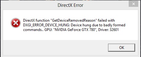

Hi zusammen,
Ich versuche in BF3 SGSSAA zu aktivieren über Nvidia Inspector. (mit SSAA über Treiber bekomme ich das gleiche Problem) Es klappt auch ganz gut (Frames „brechen ein“ GPU-Auslastung statt 70-90% jetzt bei 90-99% und das Bild wird deutlich schöner).
Mein Problem ist, sobald ich es aktiviert habe, schmiert mir Battlefield 3 nach ca. 5-15 min mit dem DirectX Error „get device removed reason“ ab. Forcieren kann ich es, wenn ich noch Downsampling aufschalte und auf der Map „Saine Crossing“ spiele.
In anderen Games funktioniert es ohne Probleme.
Meine Frage: Ist es ein Problem von Battlefield 3, dem Treiber, der GTX780/Titan oder ein lokales Problem bei mir? Schade funktioniert es nicht, denn optisch würde mir SGSSAA in BF3 sehr zusagen.

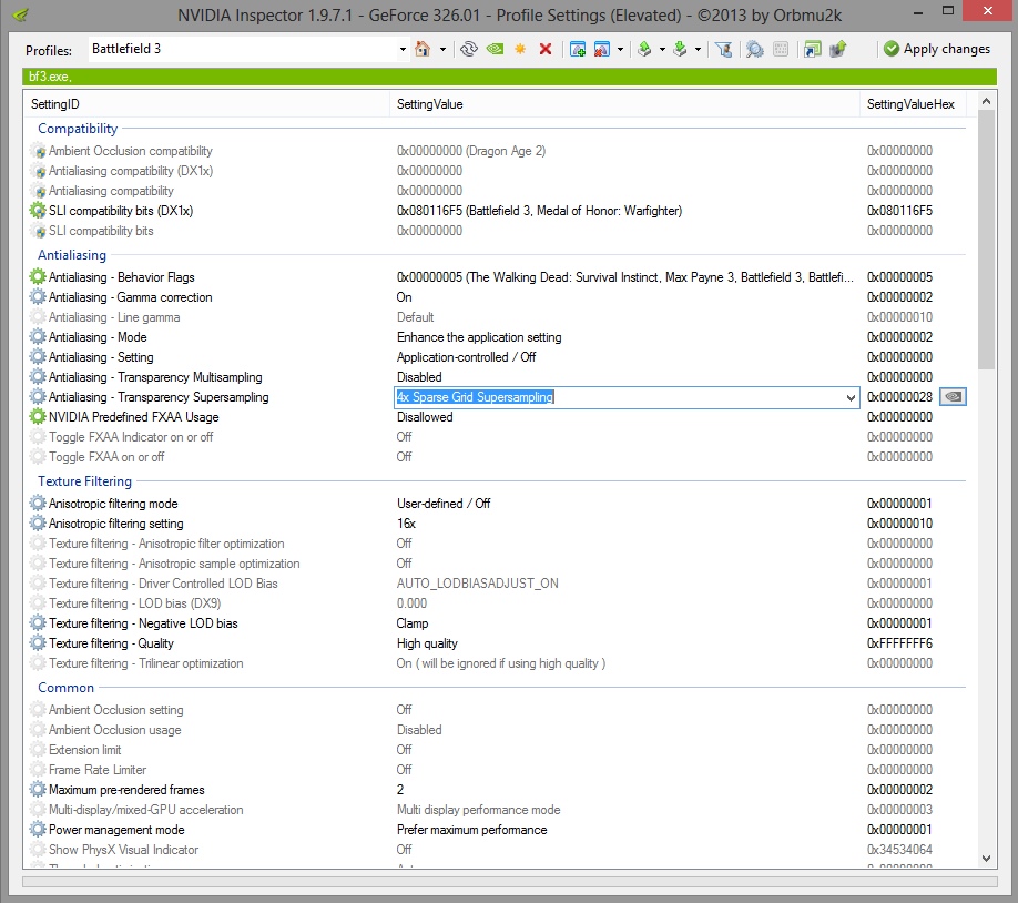

So, wie du das da versuchst, kann das auch nichts werden.
SGSSAA kann im Inspector nur als Zusatzfunktion des normalen AA genutzt werden.
Also;
A-mode: Override
AA auf 4x
SGSSAA auf 2x
negative LOD Bias: Allow
LOD Bias (DX9): -0,500
So sollte es dann laufen. Nebenbei; das hier kannst du dir mal durchlesen, damit du weißt, wie man mit dem Inspector richtig umgeht ;)
Good luck

Da hast du leider Unrecht.
Erstens kann man in BF3 gar kein AA erzwingen (override), da DX11. BF3 bringt ja selbst MSAA mit, das man einfach zu SGSSAA erweitern kann (da muss man im Übrigen nichtmal enhance wählen - enhance ist nur dafür da, dem Spiel Muster unterzuschieben, die es nicht kennt. z.B. wenn das Spiel nur 4xMSAA kennt, kann man 8xMSAA erweitern oder CSAA. Geht aber auch nur bis DX9).
Zweitens ist es eher ungeschickt, unterschiedliche Samples für MSAA und SGSSAA zu wählen. Zumindest bei Fermi konnte es dann Bildqualitätsdefizite geben, und ich glaube nicht, dass sich das bei Kepler geändert hat.
Drittens sollte er den LOD Bias dann auf -0,5 einstellen bei 2xSGSSAA, aber das war wohl nur ein Schreibfehler :)
Mit Ambient Occlusion hat SGSSAA nichts zu tun, wäre sehr kurios, wenn es daran liegen würde.

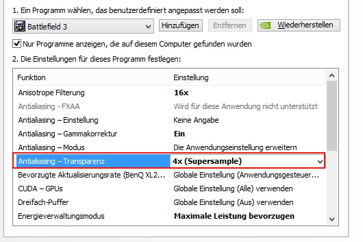

Du meinst Transparenz-Supersampling? Vielleicht ein Bug, kann man mal an Nvidia weitergeben.
Genau.
oder wenn ich halt im Nvidia Inspector SGSSAA aktiviere

Auch wenn ich SSAA aktiviere im Treiber hab ich dasselbe Problem. Bis jetzt nur in Battlefield 3 aufgetreten
@ tibbar4701
SSAA (Transparenz) per Treiber-Panel sollte/ müßte reibungslos funzen & man sieht es auch "ingame" ... Die Zäune sind sichtbar besser geglättet als auch das Bild "ruhiger." (schwer zu beschreiben^^)

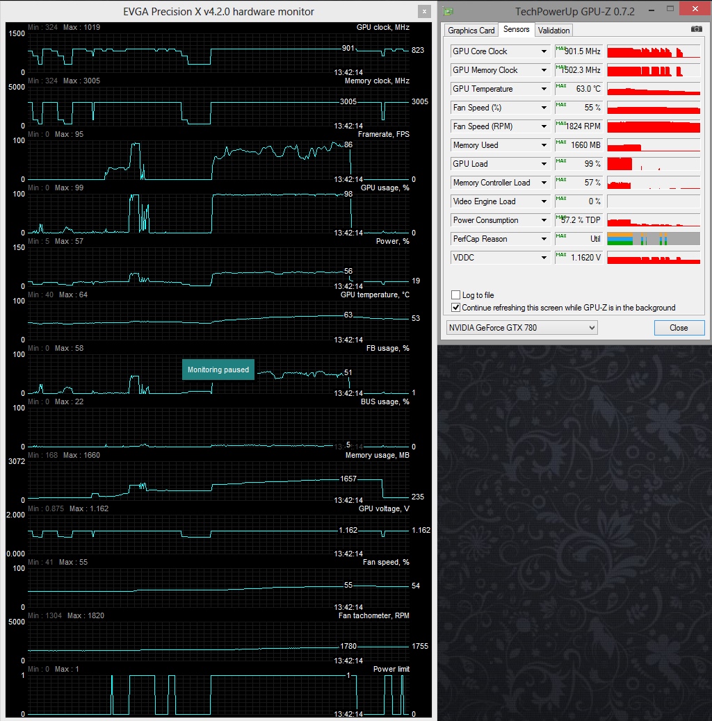

So, hab wieder den 320.49 Treiber installiert und sonnst noch ein wenig getestet.
Hab die Grafikkarte mal auf 900Mhz getaktet und hier ein Screen zum Zeitpunkt des Absturz. Konnte ca 1min Spielen :evillol:
Einstellungen diesmal mit 8x Supersample über den Treiber. Ausser Downsampling keine weiteren Einstellungen. Auch nicht im Nvidia Inspector.

@tibbar4701
... ich kann auf deinem OSD "nichts auffälliges sehen" & sieht für mich völlig "normal" aus.
