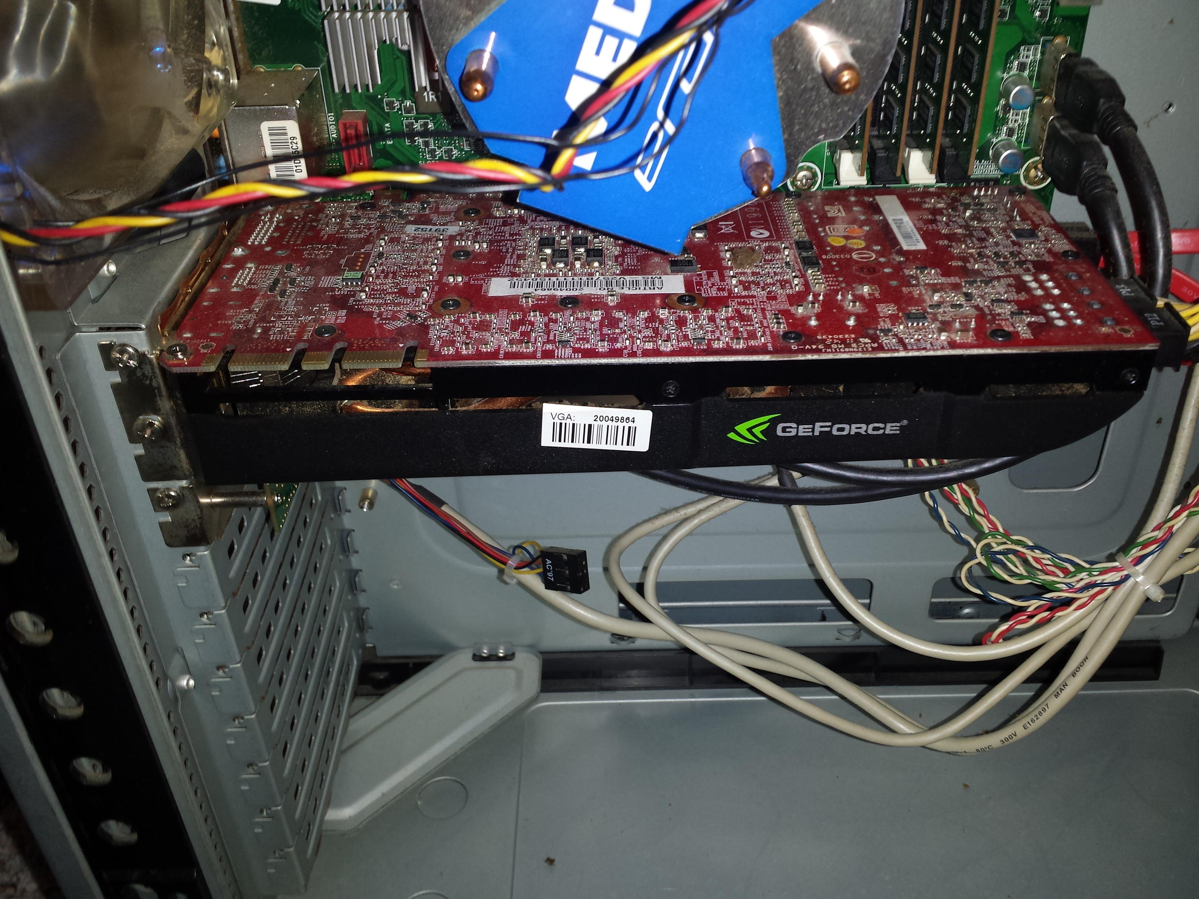

Natürlich, entschuldige - für die Flecken muss ich erstmal kurz spielen, aber das Bild der Graka hab ich.. Wobei ich zugeben muss das meine Kamerafertigkeiten nicht die Besten sind.. ^^ 20140703_152143[1].jpg
