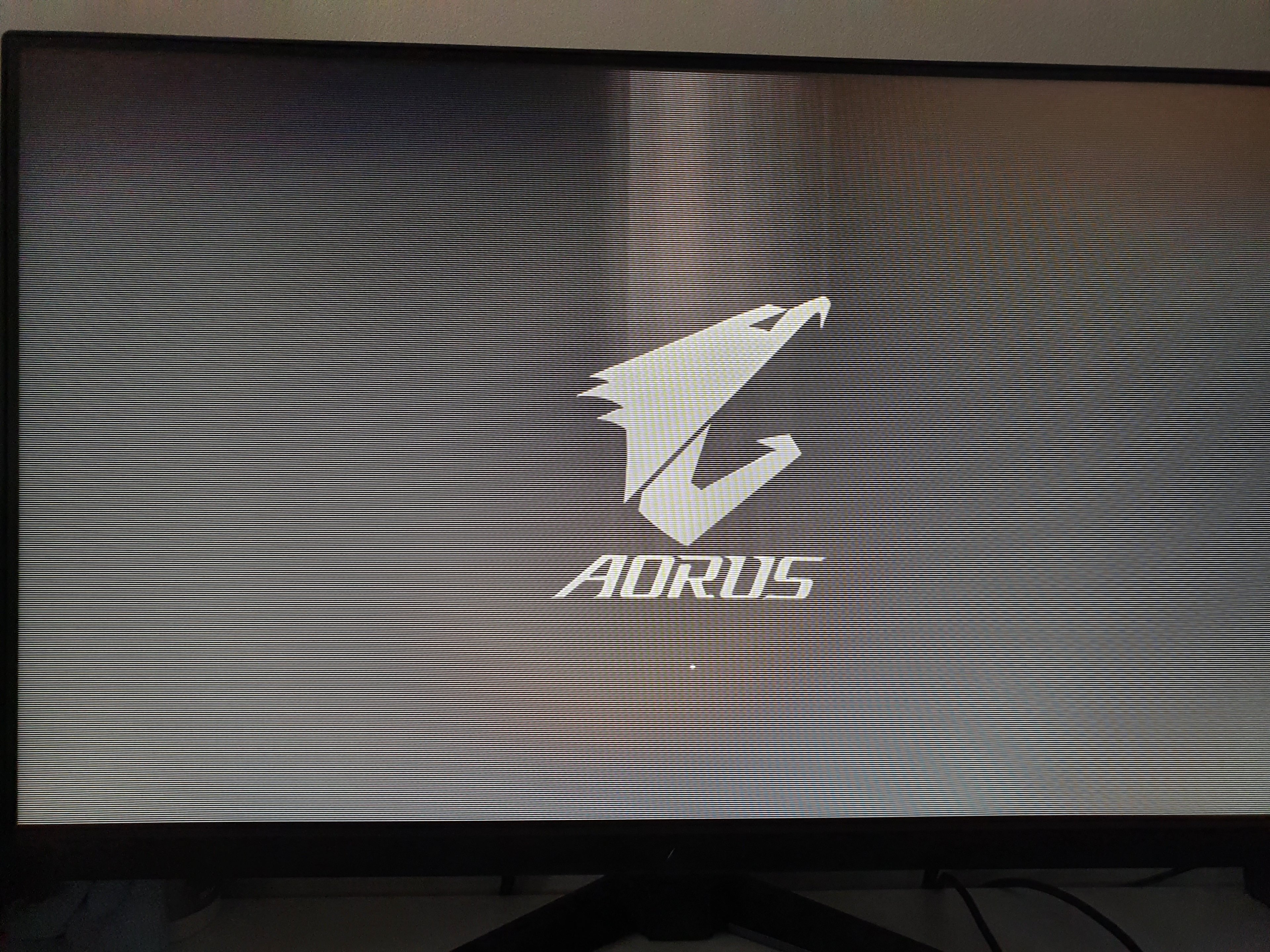

Guten Tag,
Ich habe ein Problem und weiß grad echt nicht wie ich vorgehen sollte oder woran es liegt oder geht die Grafikkarte so langsam kaputt?
Habe vor einigen Wochen beim Hochfahren schon bemerkt das auf dem Bildschirm Horizontale und paar vertikale Linien zu sehen sind (Artefakte?).
Ich habe mir nichts dabei gedacht und dachte okay ist mal vorgekommen jetzt in dem Moment. Und da beim Hochfahren des Rechners das Bildschirm immer aus ist und ich später erst anmache habe ich es anscheinend nie bemerkt. Beim spielen hatte ich auch nie Probleme gehabt.

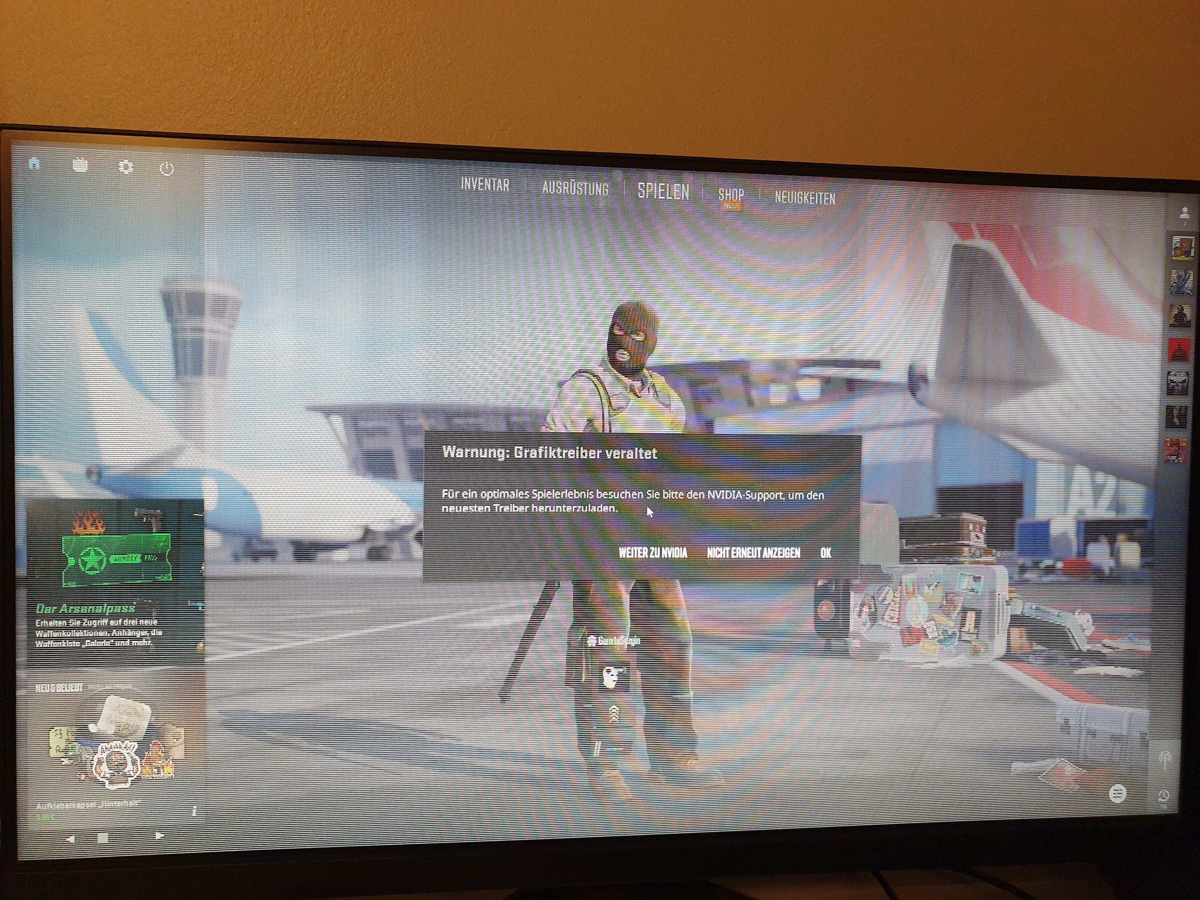

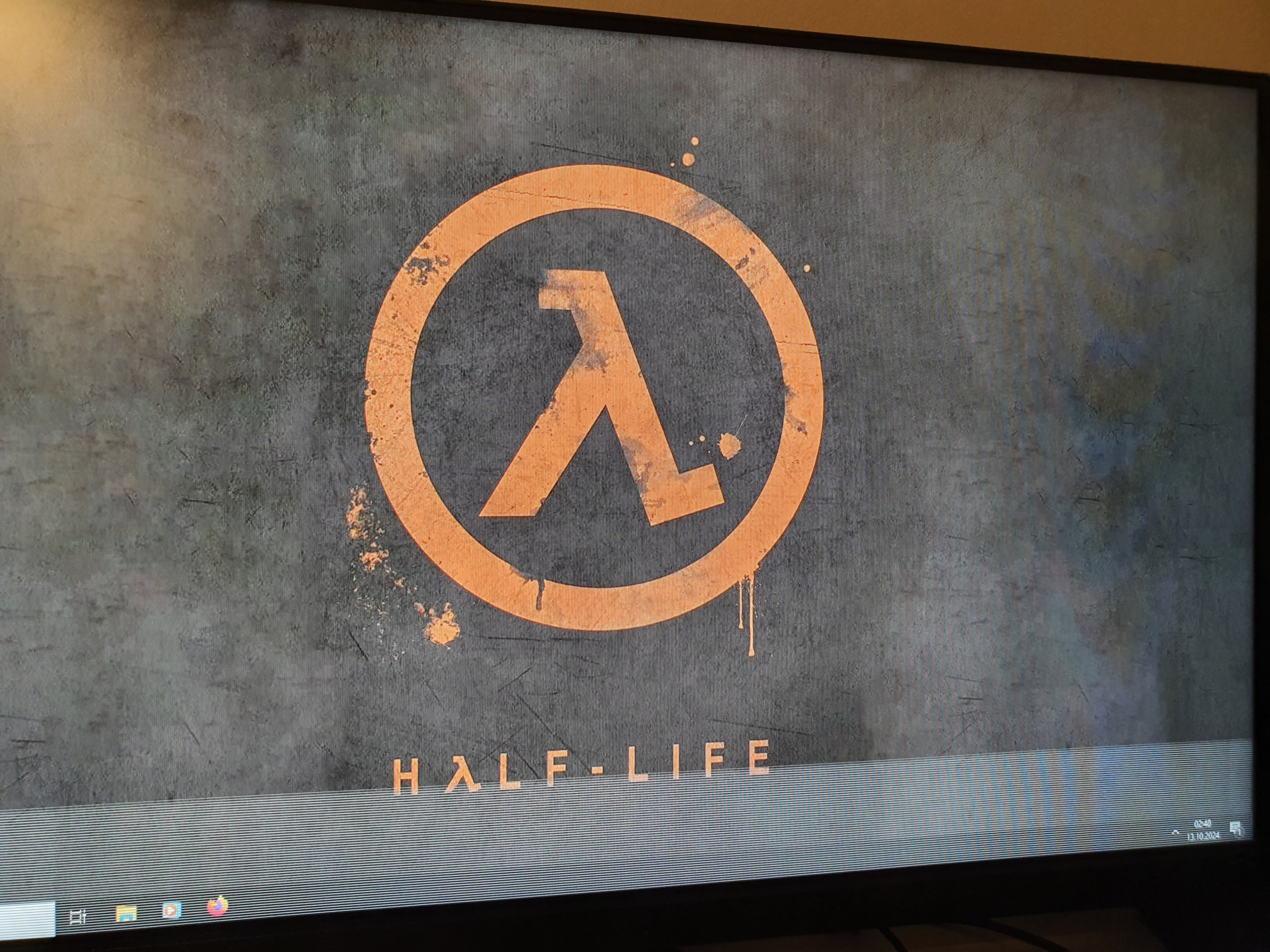

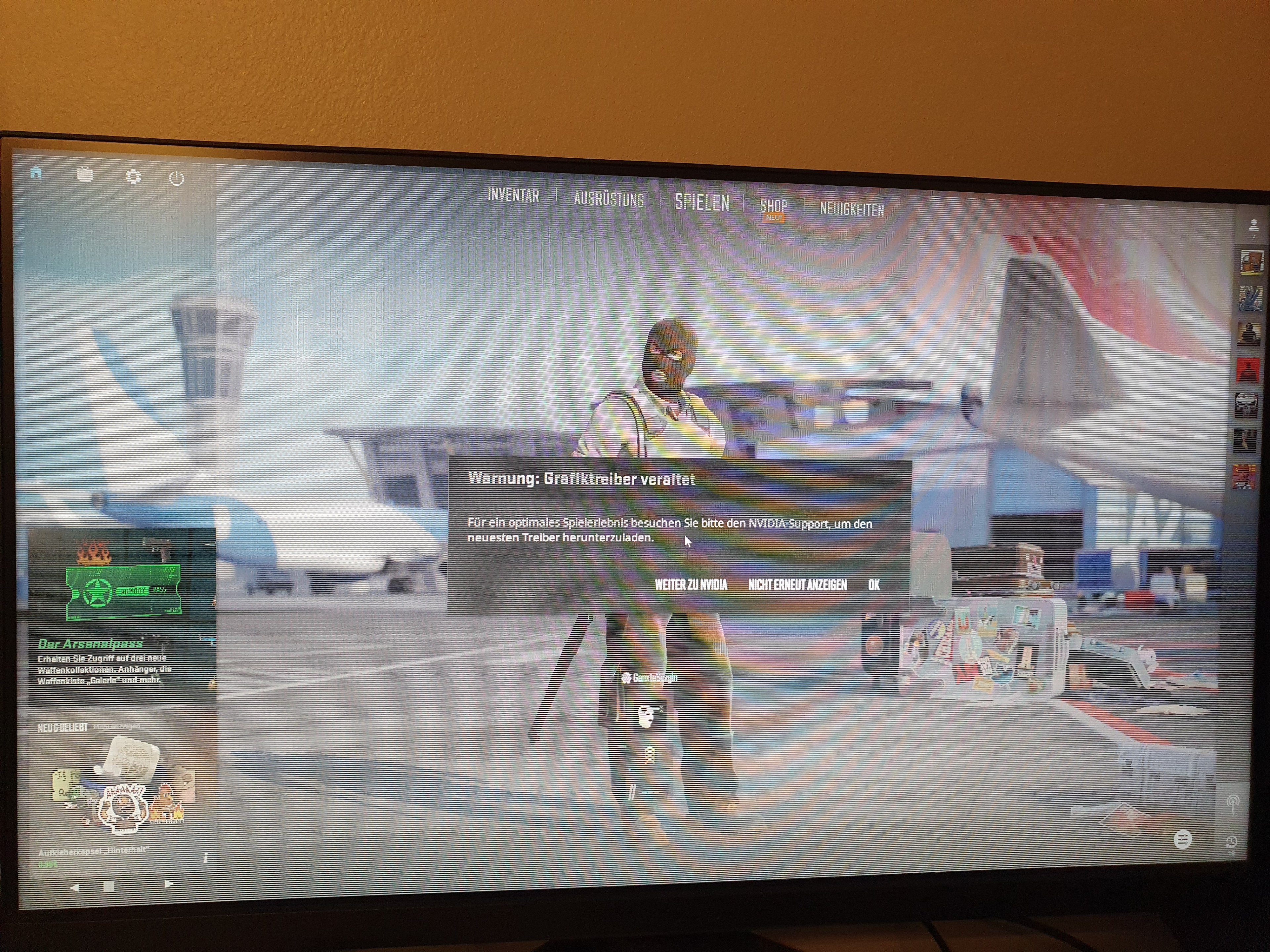

Gestern wollte ich mal nach langer zeit CS2 spielen (nach 6 Monaten), und da sah ich diese ganzen Linien oder Artefakte. Wenn ich das Spiel aus mache und zurück zum Desktop kehre habe ich unterhalb des Bildschirms noch die Linien.
Bei anderen spielen habe ich das nicht als Beispiel Fortnite. Um mal zu probieren ob es an Grafik lastigen spielen liegt habe ich mal Red dead redemption 2 gestartet und da war auch nichts lief sogar sehr gut. (Hoche Grafik Einstellungen). Wollte jetzt auch nicht alle spiele durchgehen und schauen wo es überall vorkommt.
Ich weiß nicht ob es an veraltetem Treiber liegt da nach Start von cs2 schon eine Meldung kommt das man mal ein update machen sollte. Aber wenn man es schon beim hochfahren hat warum sollte es an dem Treiber liegen?

Es ist so mit DP habe ich auf dem desktop gar keine probleme alles ist normal. Wenn ich in CS2 rein gehe kommen die ganzen linien. Dort habe ich einen screenshot gemacht. Zurück zum desktop sind die linien so 10-15 sekunden noch da und danach verschwinden die linien langsam wieder. Danach habe ich mir die screenshots angeschaut sind alle sauber.
Mit HDMI kabel sind linien und artefakte dauerhaft da auch auf dem desktop
