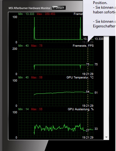

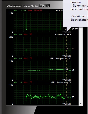

hier mal 4 min ( ultra Setting 1920x1200 Vsync aus mit Afterburner auf 75 begrenzt ) die 2 Ausschläge vorn und hinten kommen jeweils vom raustabben

Ok, deine FPS-Linie sieht gut aus. Das störende Ruckeln kommt von den Frametime-Aussetzern. Die sind bei dir leider viel zu hoch. Sonst würde es dir nicht auffallen. Die Frametimes sind abhangig von den FPS.
Bedeutet: Du spielst z.B. mit 75 FPS.... 1000ms/75=13,33 ms
Wenn du einen Einbruch hast, z.B. auf 50 FPS.... 1000ms/50=20ms. Theoretisch ! Praktisch ergibt sich oft ein etwas höherer Wert, was auch normal ist. Bis etwa 45ms spürt man meist kein Ruckeln.
Wenn ich mir deine Grafik so ansehe, liegt dein Frametimewert, in dem Moment wo die FPS einbrechen aber nicht bei 20-45ms, sondern bei 100ms oder noch höher (kann man leider nicht genau erkennen) - und das ist eindeutig zu viel. Deshalb fällt es dir auch als Ruckeln auf.
Bis auf die 2 Aussetzer, dürfte jedoch nichts ruckeln. Was meintest du mit "raustabben" ?
laut Afterburner hab ich frametime 13.33 ohne hoch und runter also wie die FPS gerade linie
Ja bis auf die beiden Aussetzer. Bei 13,33ms dürfte von der Grafikkarte her nichts ruckeln.

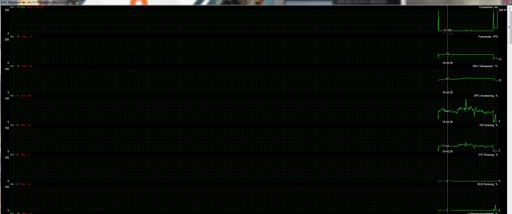

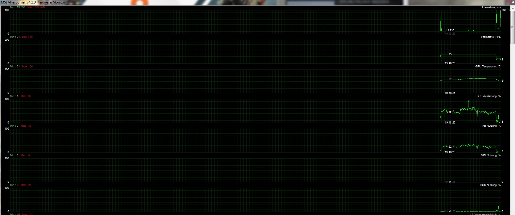

so hier sieht mans glaub besser
die 2 kurzen einbrüche kommen vom sterben :D aber da stört es ja nicht
die großen ausschläge am anfang und ende kommen vom ins spiel rein und raustabben
Gut, also kommt das Ruckeln schon mal nicht von der Grafikkarte/ CPU. Da sieht alles normal aus.

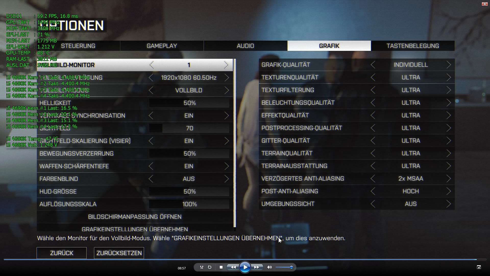

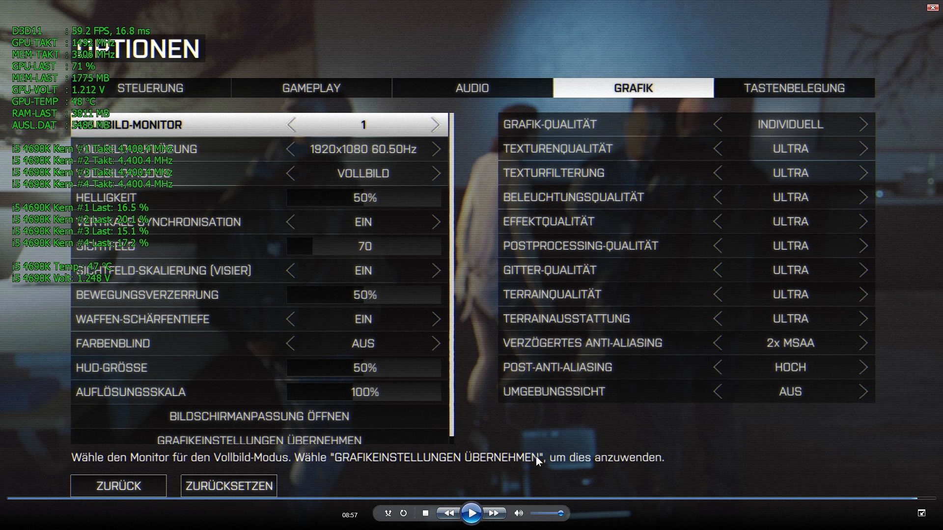

Hast Du mal versucht eine andere Windows Version zu nutzen? Also ich habe eine MSI GTX 970 und spiele BF4 mit konstanten 60.FPS [Vsync on] und habe kein ruckeln auf Windows 10 Pro 64.Bit. Dann sollte doch eigentlich auf Deiner GTX 980 das Game auch ohne ruckeln laufen können, wenn andere Games ohne Probleme laufen, kann es eigentlich nicht an der Grafikkarte liegen.
Hier sind mal meine Settings:
