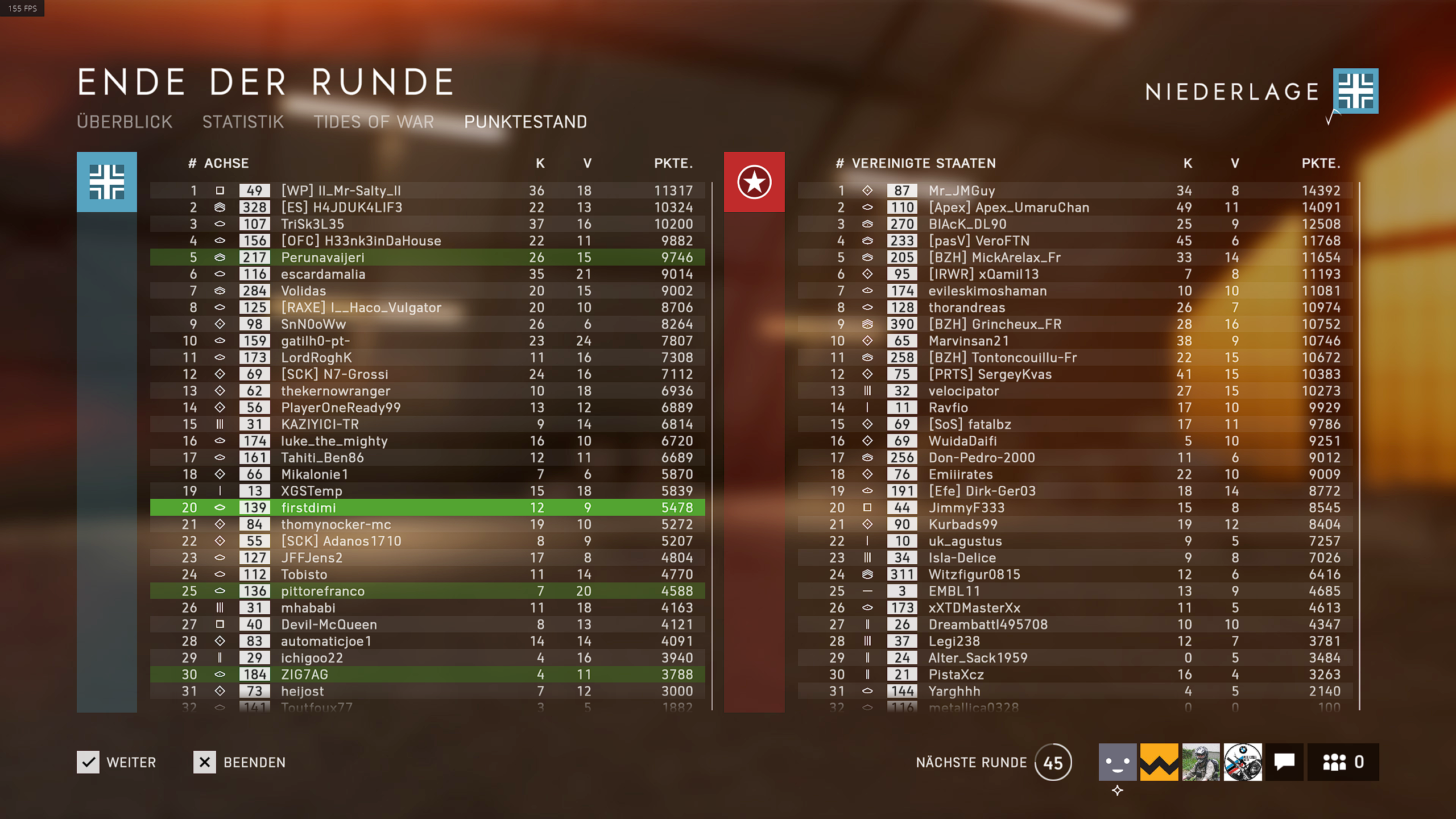

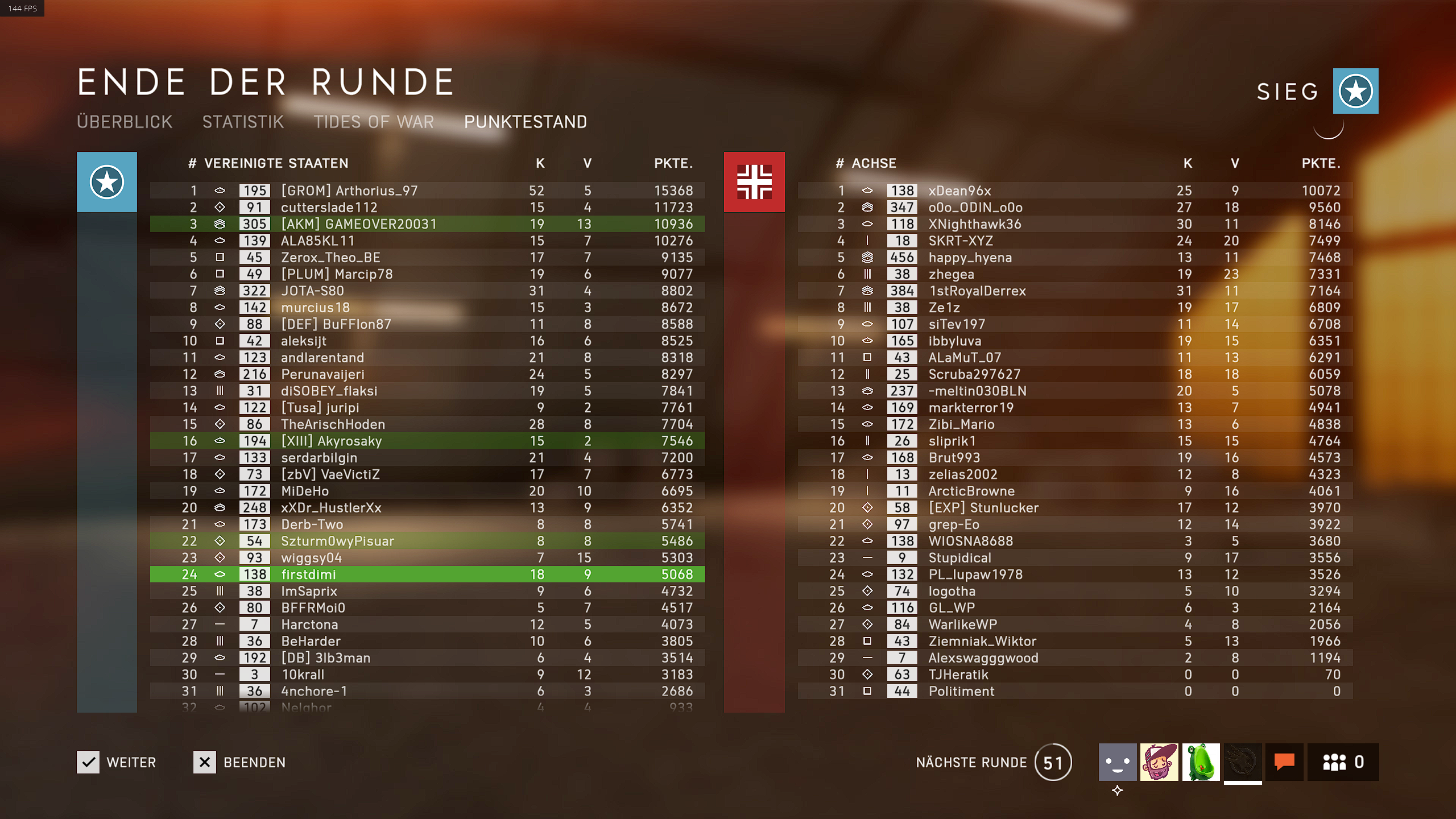

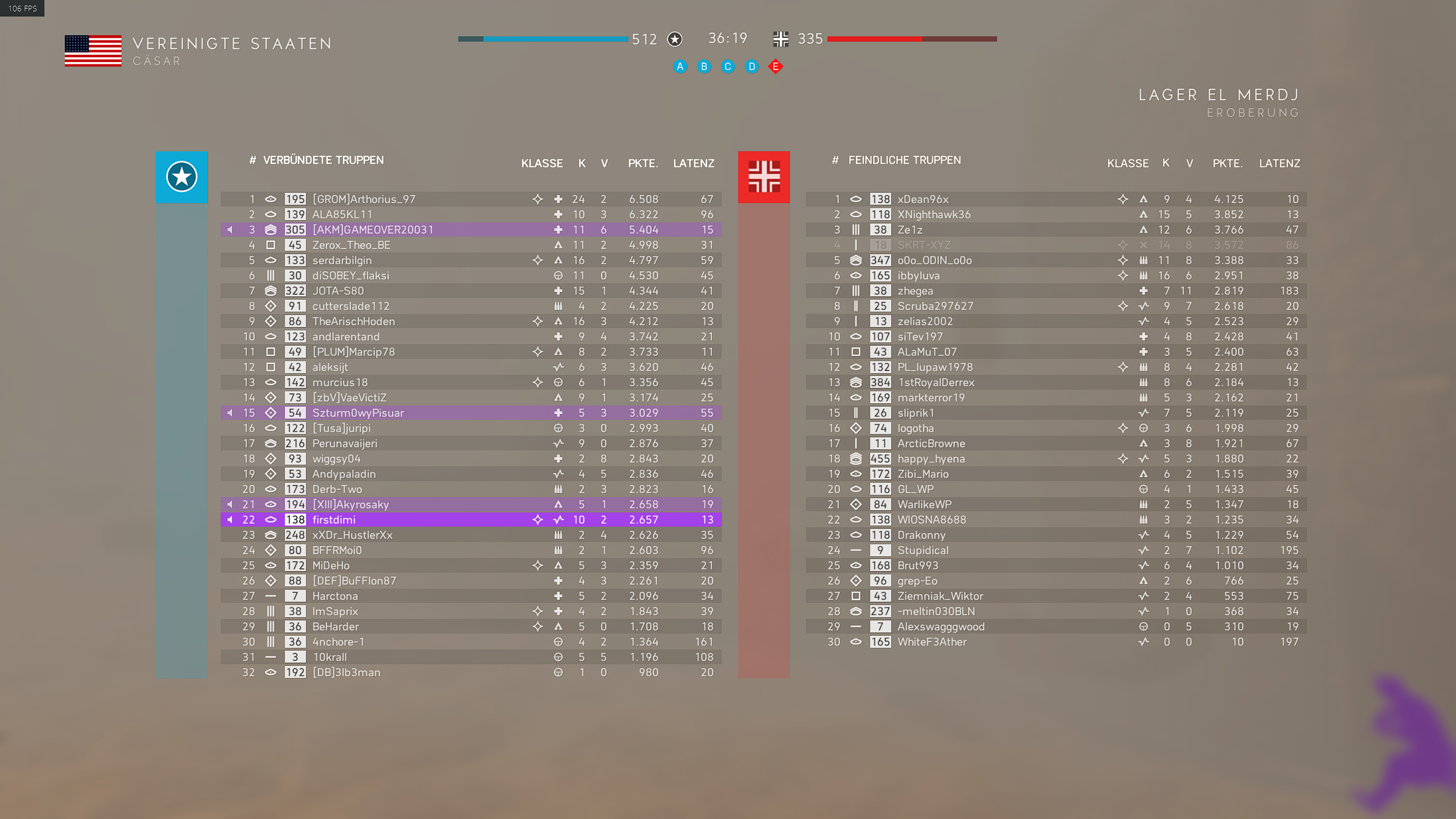

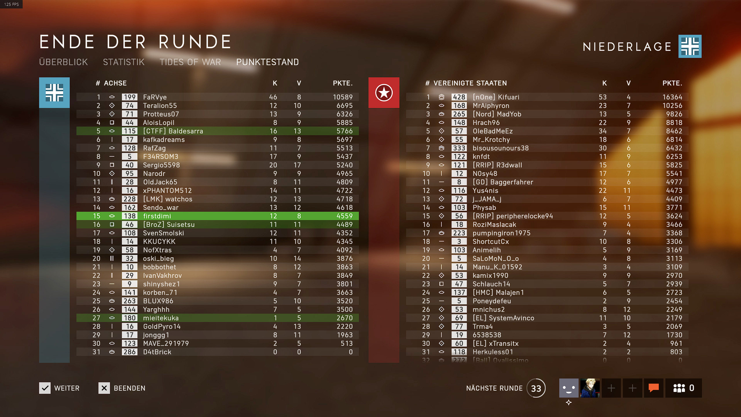

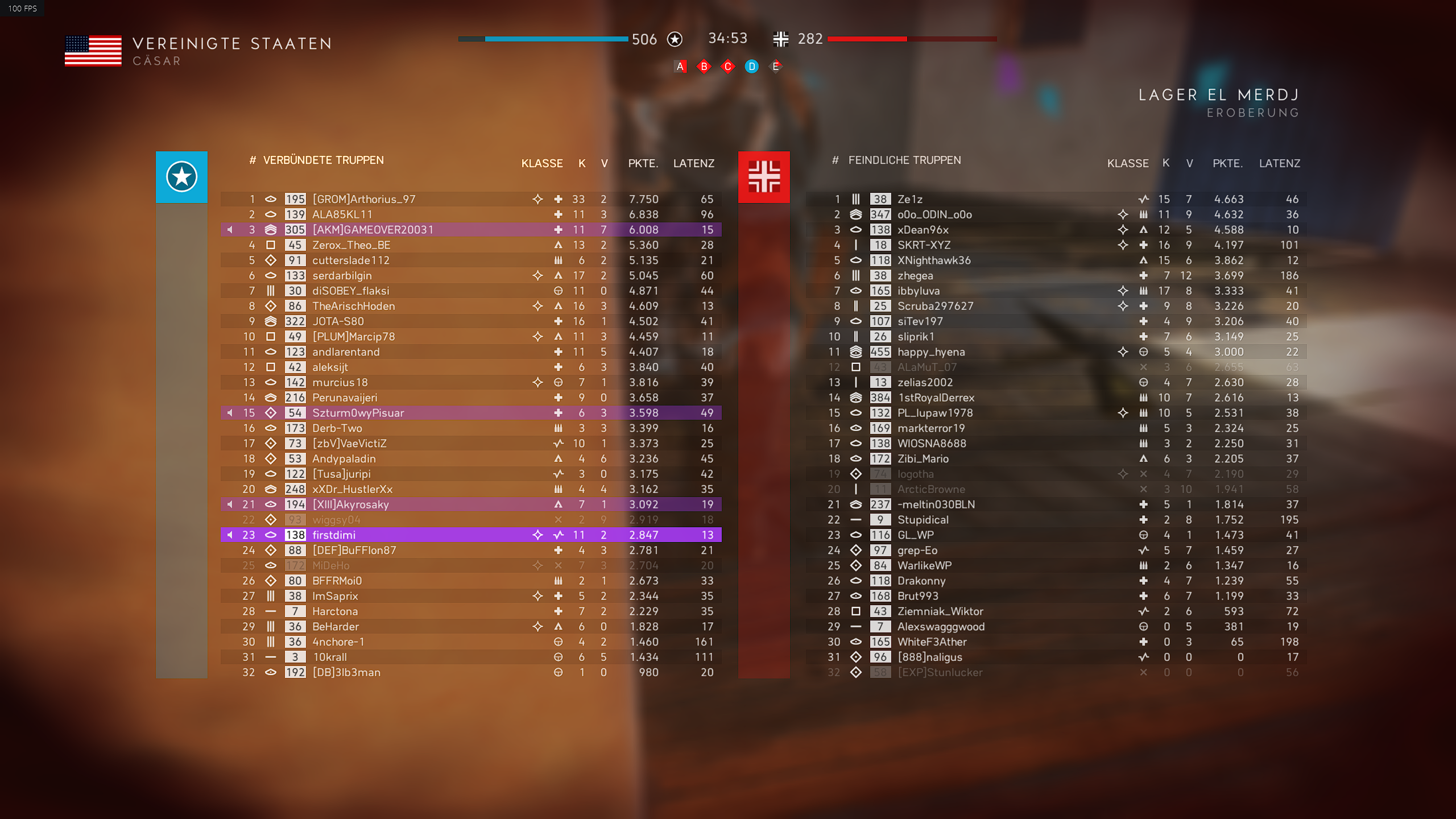

Die Screenshoots unten zeigen all die Spiele die ich mit fremde nicht eingestellte Maus und Haedsets gemacht habe, hinzu hatte was anderes im Kopf und bin fast immer Mitte ins Spiel rein, mann sieht aber an Punkten/min, dass die über 500 waren und somit sehr gute Leistung.

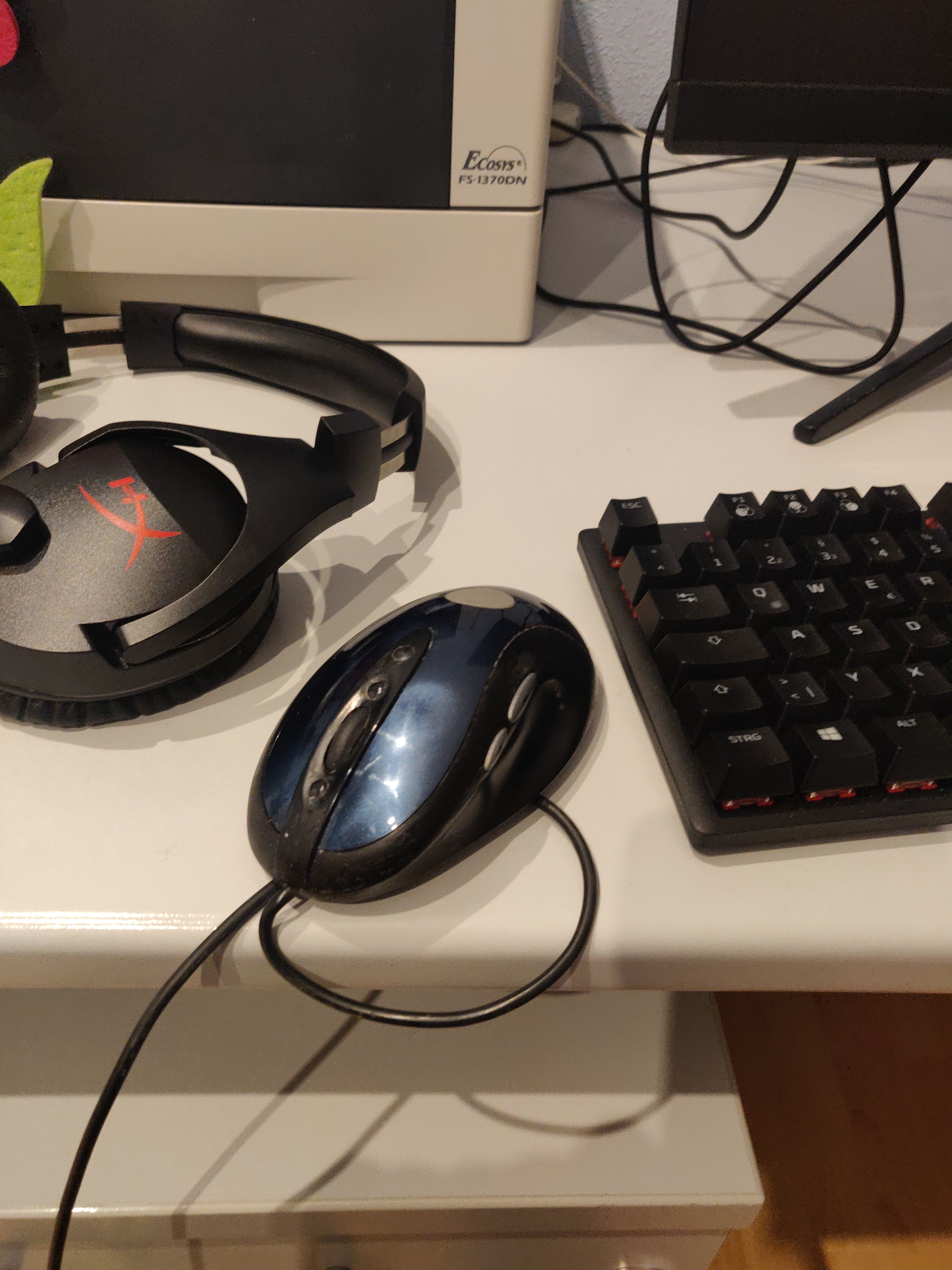

So, die alte Maus gefunden, es ist die Mx510
