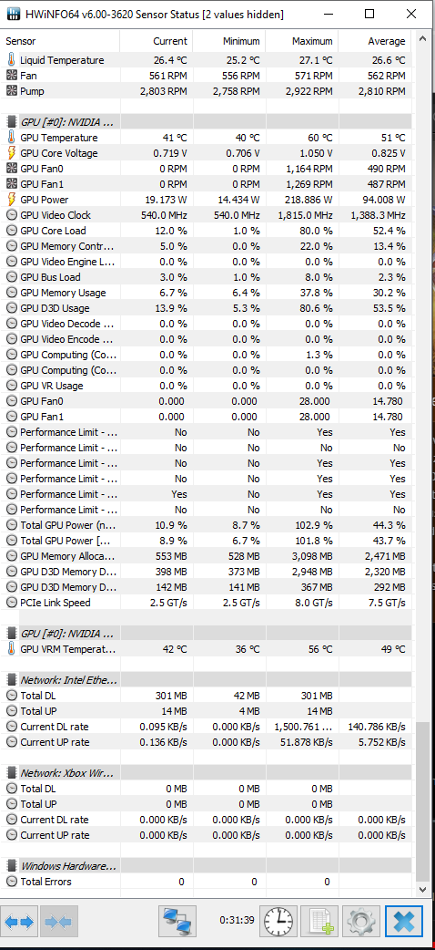

jep im gaming modus bis 1980 und im Perfomance-Modus bis 2010. Taktet sich dann aber immer so irgndwas 1850-1965 ein. Er sagt auf öfters er hat das performance limit erreicht. Anbei mal ein Screenshot.
Lustig auch das der Takt so unterschiedlich ausfällt.
