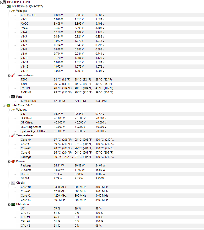

Temperaturen ok? Chipsatztreiber installiert? Älteren Grafiktreiber mal probiert?
CPU throttled, hängt knapp unter 100°C. Das nen bisschen zu viel ;) Kühler sitzt wohl nicht richtig und/oder die WLP ist ausgetrocknet
Zu den Temperaturen habe ich einen Anhang gefertigt. (100 Grad ist ein bisschen heiß oder)

Die CPU läuft beim Spielen auf ca 1,4 GHz

100 Grad ist nicht nur ein bisschen zu heiß ;) Damit drosselt deine CPU auf die 1,4GHz statt 4GHZ und somit kommt beim Spielen auch keine Leistung mehr an ....
Kühler Sitz kontrollieren bzw, mal neu aufsetzen. Dabei frische WLP nehmen.
