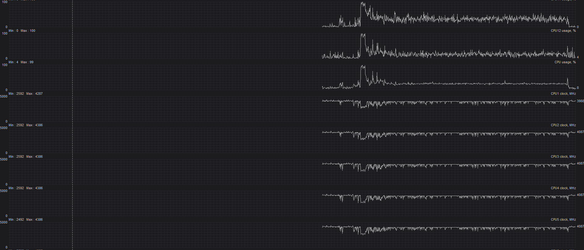

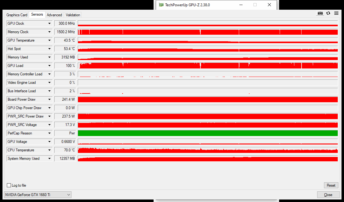

3. Die Lüfter sind sauber, die habe ich heute noch gesäubert ( wodurch sich das Problem nicht verbessert hat). Das Betriebssystem wurde vor kurzer Zeit auch komplett neu aufgesetzt. Was mir aufgefallen ist, wenn ich den Laptop vom Strom nehme schafft dieser in Call of Duty rund 5 FPS mehr als im Netzbetrieb. Das sollte doch eigentlich andersherum der Fall sein? An den Energiesparmaßnahmen liegt es auch nicht, das Profil ist schon auf höchste Leistung gestellt. Ich habe während ich Call of Duty gespielt habe mal mit GPU-Z die Aktivität überwacht, aber da ich mich damit nicht sonderlich auskenne weiß ich leider nicht was mir das sagen kann.
Der Screenshot ist nach etwa einer halben Stunde spielen entstanden.

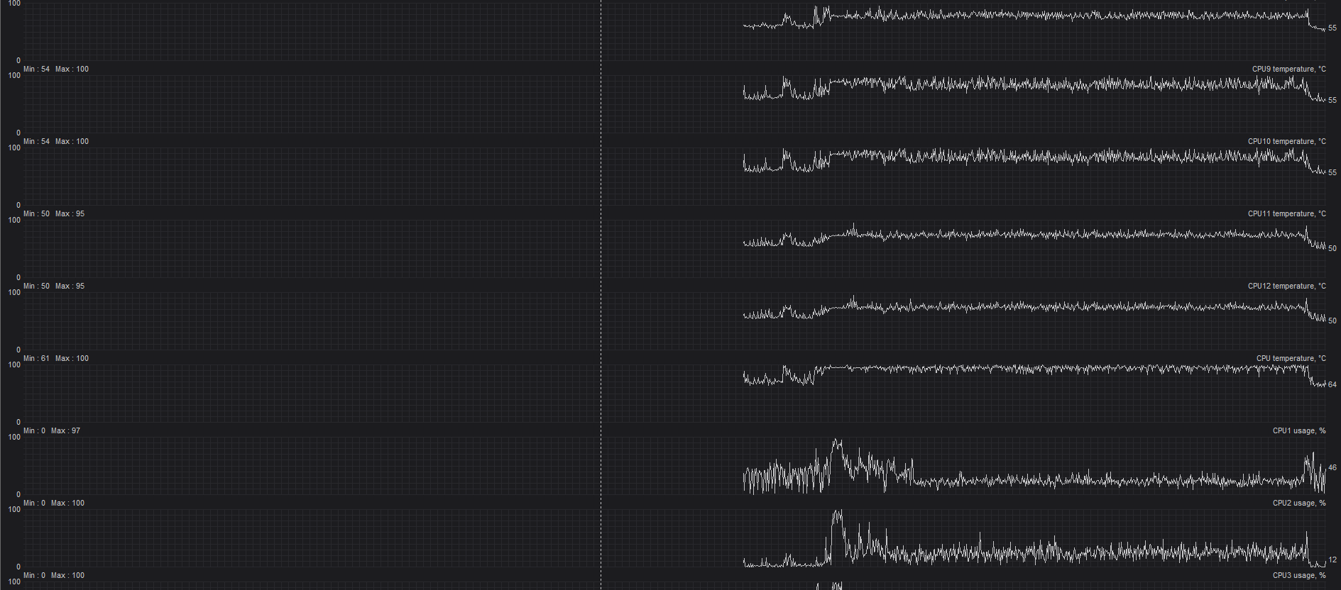

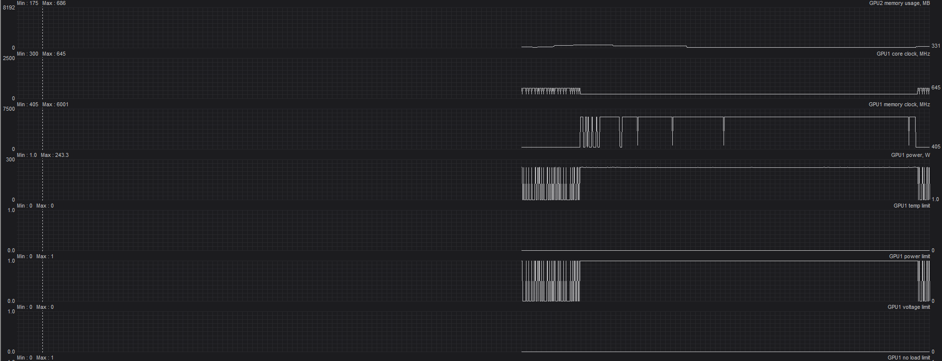

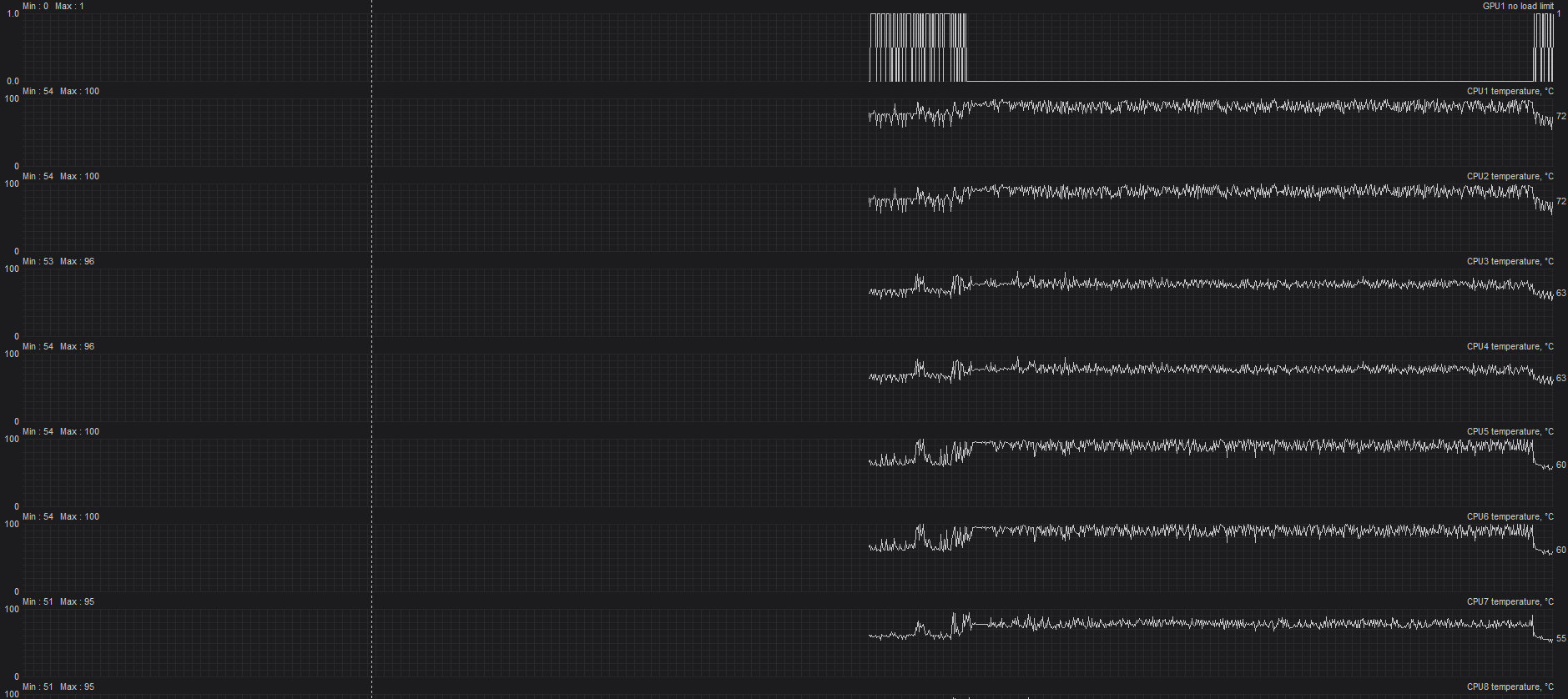

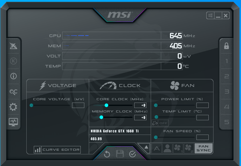

Und das sagt MSI Afterburner nach einer halben Stunde.
Würd mich freuen wenn mir jemand helfen kann.
Laut den Graphen ist die GPU im Power-Limit und taktet damit nicht hoch.
Auf was steht der Powerlimit Regler im Afterburner?

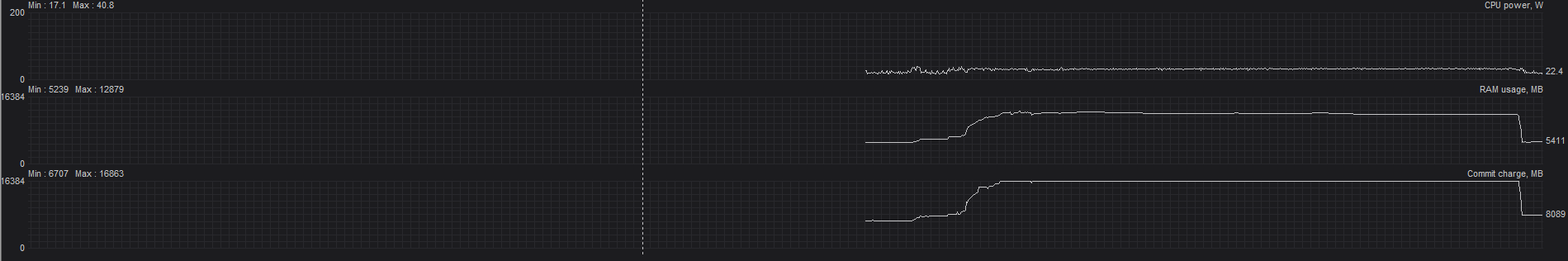

die GPU taktet nicht hoch und gleichzeitig wird ein völlig absurder verbrauch ausgegeben und die karte hängt durchgehend im powerlimit. das ist... interessant.
vor "ein paar wochen" irgendwas am system verändert, z.b. neuer treiber etc?
Reaktionen: Baal Netbeck und Nilson

Eine 1660TI mobile die 250w ziehen soll / darf da stimmt was nicht
Ähh das ist bei mir ausgegraut also ich kann daran gar nichts ändern und habe ich auch noch nie :)
Tja fragt sich, was da geändert wurde. Kurz recherchiert müsste diese GPU unter Last auch mit ca. 1500MHz bringen und nicht 300MHz.
Vielleicht ein Defekt?
Laufen sollte die mit maximal 120 Watt, bei 100%
Das so viel Strom gezogen wird passiert bei mir übrigens auch wenn ich keine Spiele geöffnet habe
Keine Spiele? und im IDLE hat die CPU auch schon 70°C? Da stimmt was ganz und gar nicht.

Da scheint der Stromverbrauch der GPU komplett falsch ausgelesen zu werden.
Das sowas ein Treiberproblem sein kann, habe ich noch nicht gehört, will es aber auch nicht völlig ausschließen.
Ich würde eher von einem Defekt ausgehen...was natürlich der schlechtmöglichste Fall wäre.
Stimmt....dass dürfte auch nicht sein.

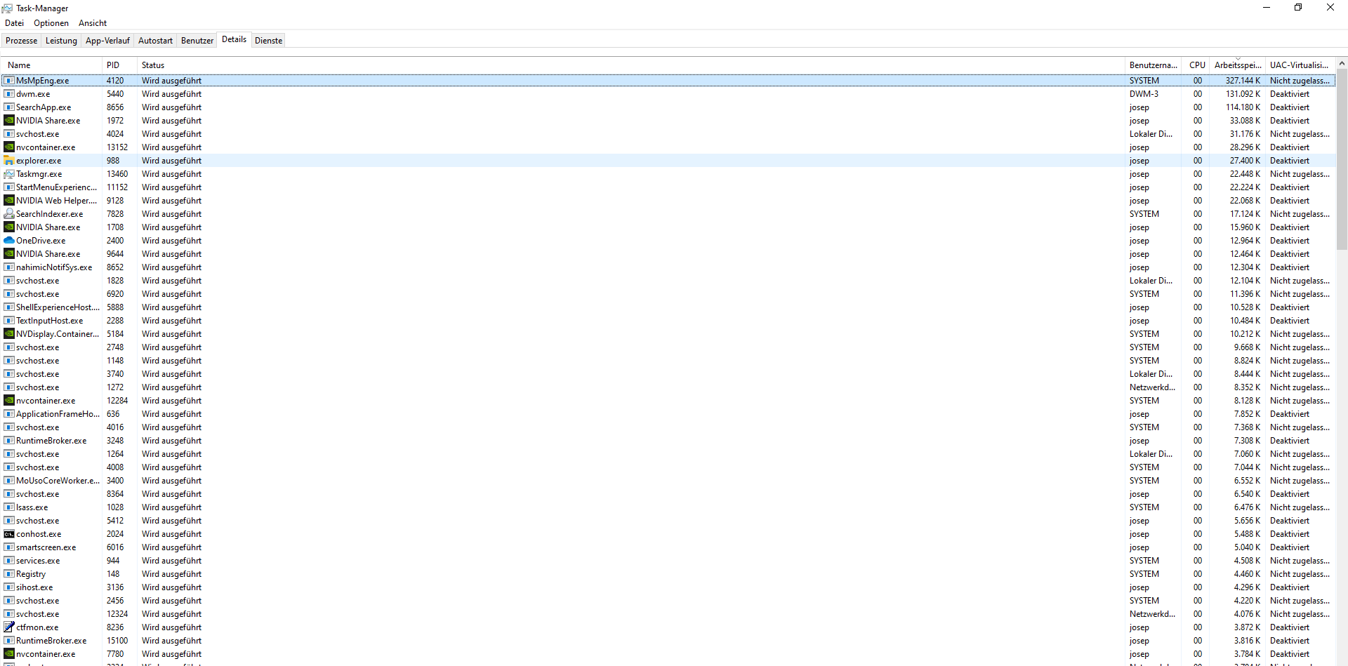

Hi
Mach einen Screenshot vom Task Manager im Tab Details , und Sortiere nach Auslastung , alles natürlich im Idle.
Mfg.
Die pendelt so zwischen 50 und 70 Grad :) ist mir auch aufgefallen, dass das ein bisschen hoch ist aber ich wüsste nicht was ich da machen soll.

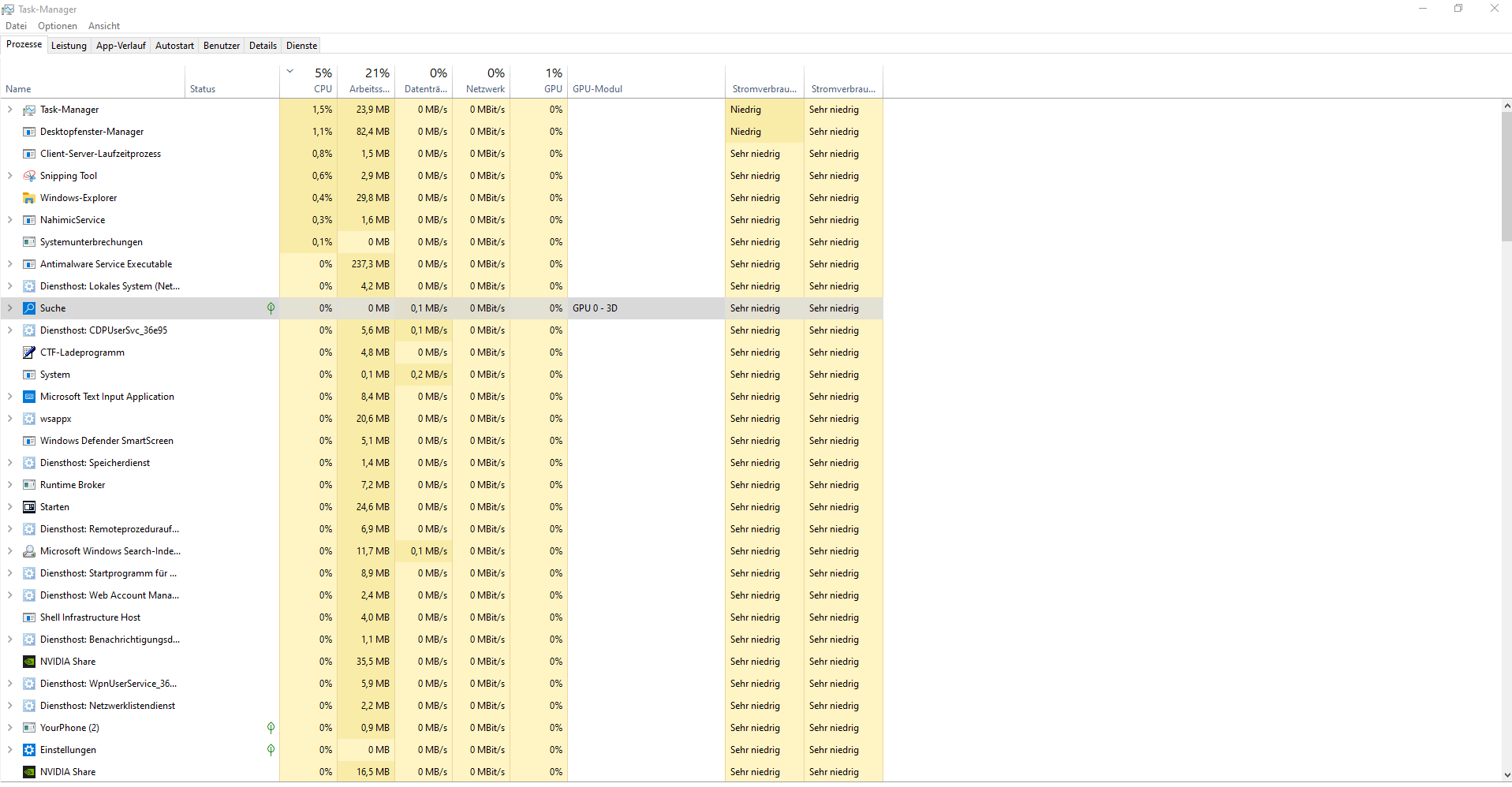

@JonasEg
Der richtige Treiber ist aber installiert. Nvidia hat für Laptops andere als für den Desktop-PC. Ich frage nur vorsichtshalber ;)
Und mit der Auslastung meint @TP555 sicherlich den Reiter Prozesse. Also gleich der erste wo CPU & GPU-Last angezeigt wird. Unter Details sieht man ja nur die Speicherbelegung der Programme. Ob das so Zielführend ist, kann ich mir nicht vorstellen.
