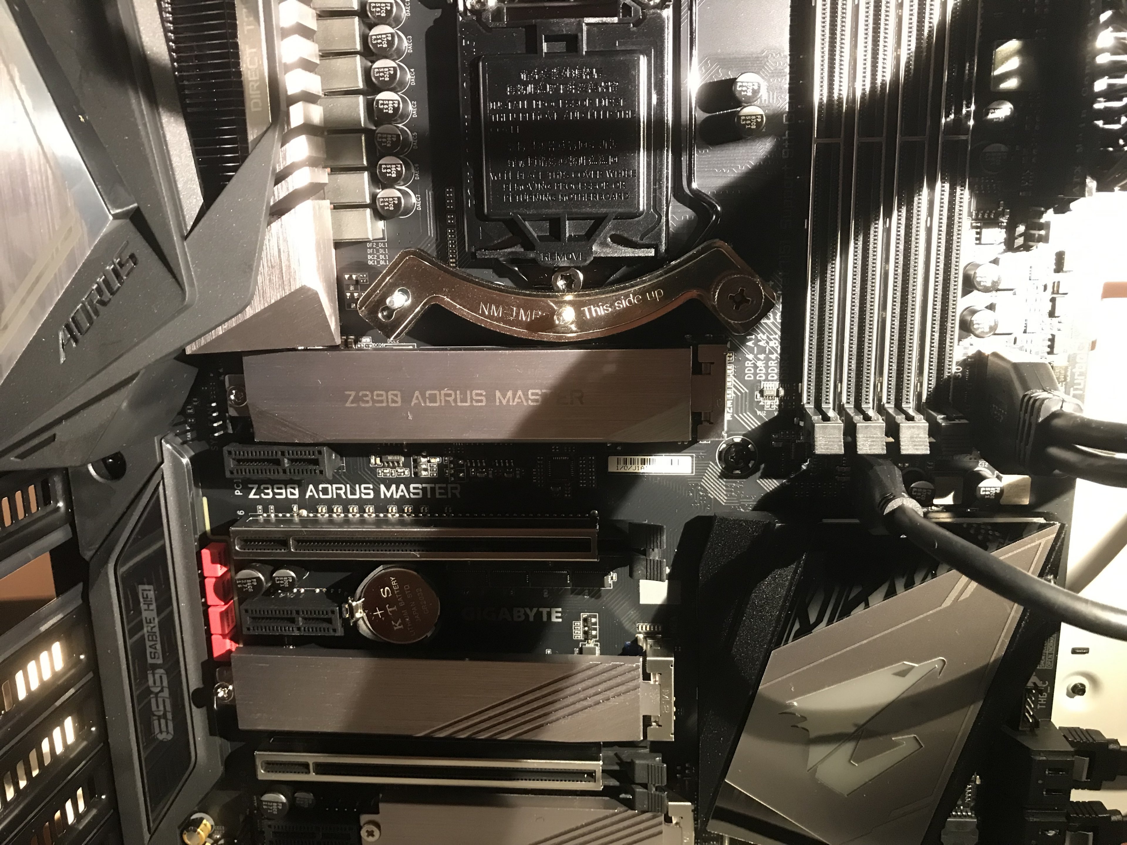

Hier mal in der mitte:

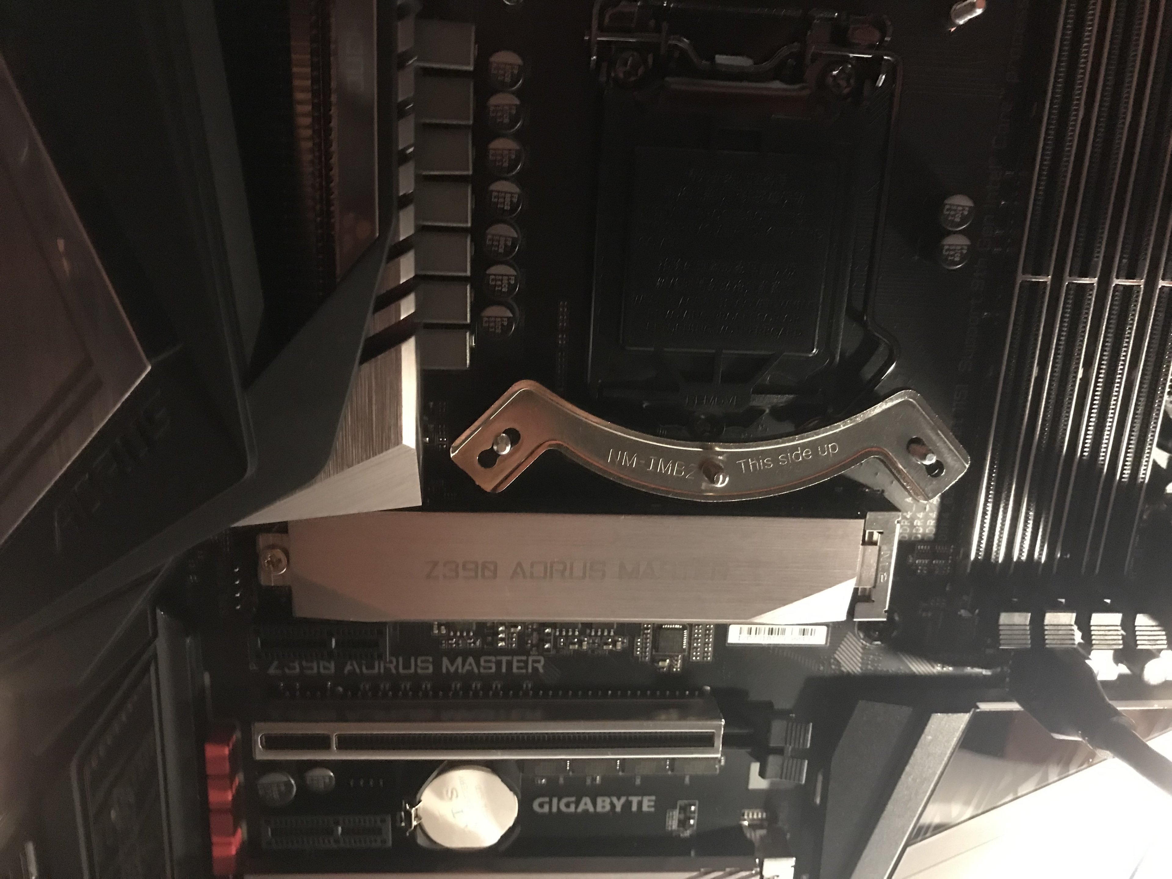

wrglsgrft schrieb:
@Garack
Ich meine, dass ich das Teil gerade zum Sockel ausgerichtet habe. So, dass ich an beiden Enden im gleichen Loch war.
Ja aber in welchen der 3 Löcher?
Völlig überraschend sollte man den Bügel so ausrichten das er symetrisch ist, also mitleres Loch - mittleres Loch z.B.

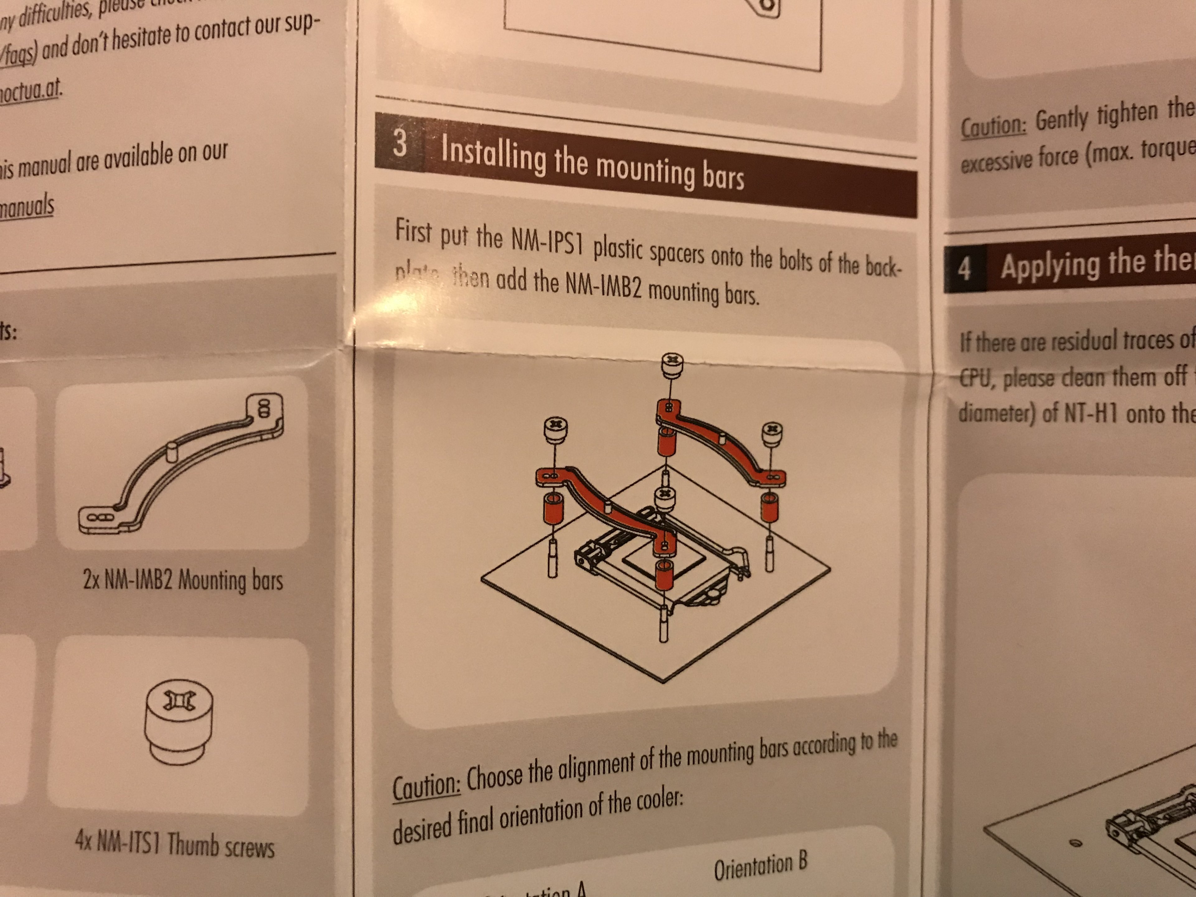

Krass bei mir steht nichts von der Mitte aber vielen dank:
Reaktionen: coasterblog
Das PDF ist wohl besser als das Papier. Aber bei meinem kleineren Noctua stehts auch auf dem Papier so.

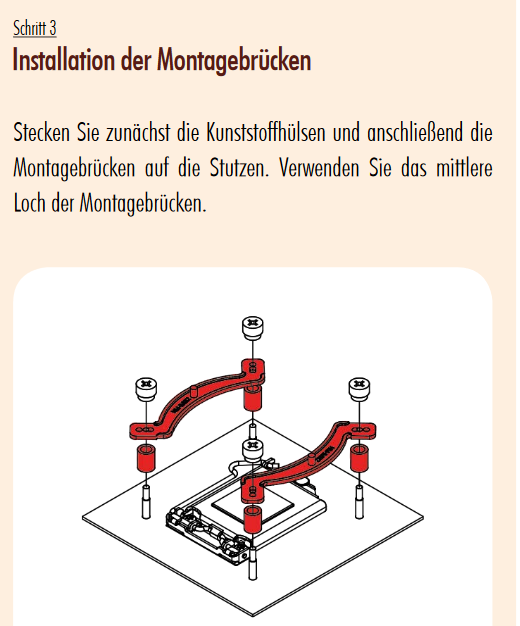

Du hältst dich ja auch an die falsche Bebilderung bzw. falsche Anleitung. Schau mal auf deinem Bild in Beitrag # 13 auf der Linken Seite, da sind die 3 Löcher vorhanden. Unter dem Bild steht "2 x NM-IMB2 Mounting Bars".

Schau mal bitte bei Noctua vorbei, da ist für jeden Sockel genau beschrieben welcher der 3 verschiedenen Abstände du brauchst.
