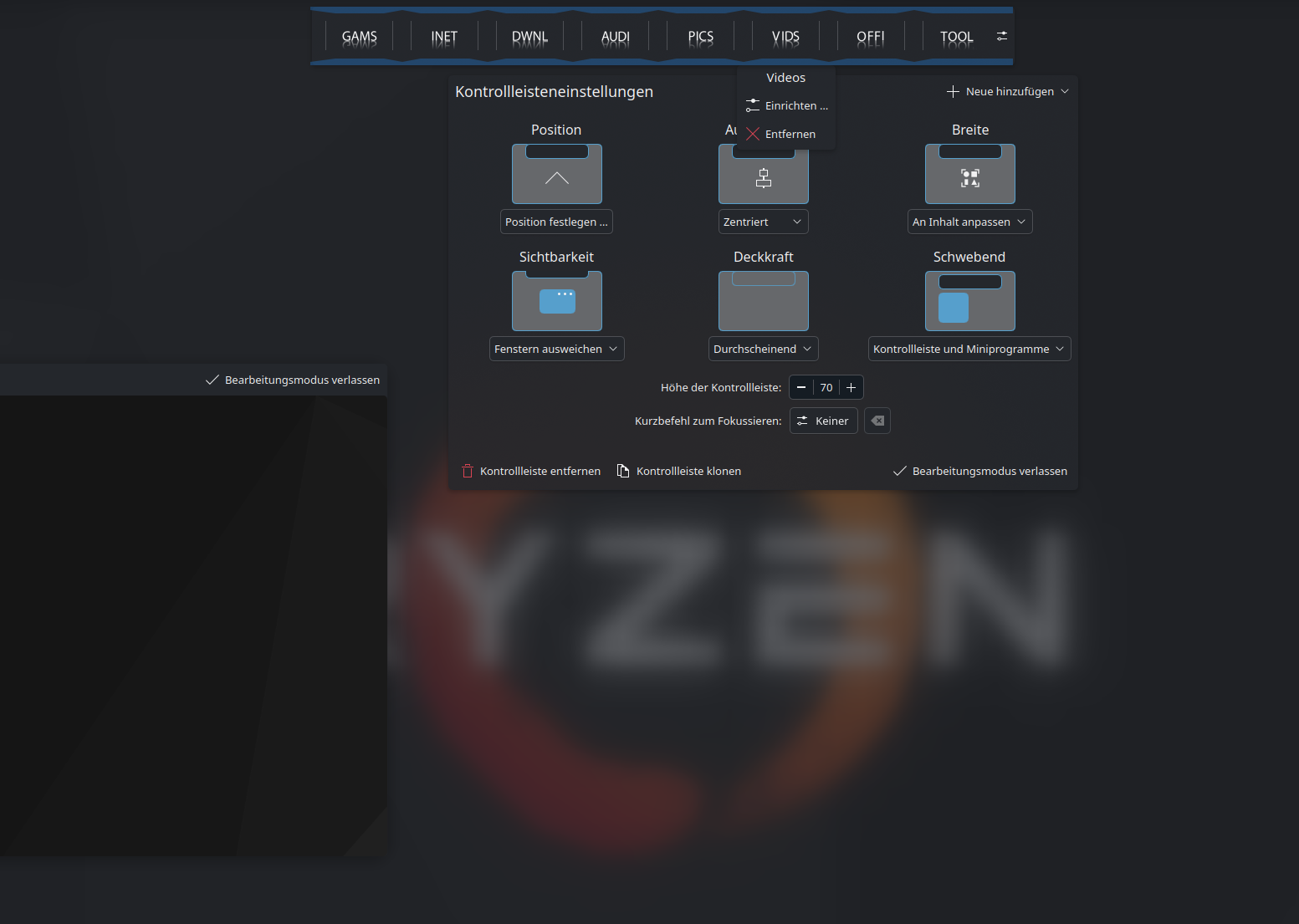

Moin zusammen,

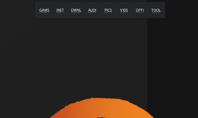

ich habe mir ein kleines Panel/Dock (ohne irgendwelche 3rd Party Plugins) gebastelt in Bazzite (Desktop/KDE) um ein paar Schnellzugriffe auf Ordner zu haben. Ich habe bei Deckkraft Durchscheinend eingestellt, aber das Panel hat nach wie vor einen grauen Hintergrund.
Hat da jemand einen Tipp wie ich das Transparent hinbekomme so das ich nur die Symbole (In dem Fall die Schrifticons) sehe?
Danke!

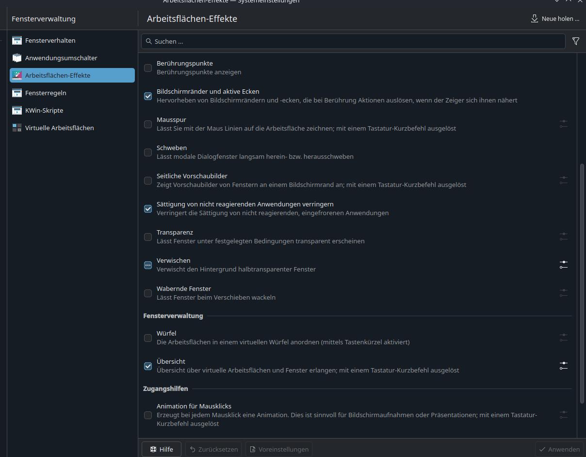

Hast du in den Einstellungen unter Fensterverwaltung - Arbeitsflächen-Effekte "Transparenz" (und vielleicht auch Verwischen/Blur) aktiviert?
@Deinorius du meinst das hier ->
Das wirkt sich irgendwie nur auf Fenster, aber nicht das Panel.

Ich habe mich vorhin geirrt. Ich glaube, du musst dir ein Plasma-Stil Theme installieren, das transparente Hintergründe verwendet/unterstützt. Welches hast du derzeit ausgewählt? Probiere auch die anderen aus. Mit dem Theme Nordic z.B. kann ich zwischen Deckend und Durchscheinend wechseln.
@Deinorius Breeze dunkel oder Fedora Dark müsste aktiv sein.
Nordic habe ich nicht zur Auswahl, aber egal ob Breeze, Fedora Dark/light, Vapor und VGUI2 transparents bekomme ich mit den oben gennanten Einstellungen nur bei Fenstern, die werden Transparent sobald ich diese mit der Maus verschiebe.
Ich habe testweise eine Kontrollleiste erstellt und die wird transparent, auch mit Breeze. Wobei die Transparenz je nach Theme auch stärker sein kann. Ich bin gerade in einem CachyOS und dort gibt es Plasma-Stile namens cachyos-emerald(-color/light). Du kannst ja schauen, das manuell zu installieren, oder du suchst nach einem Theme, das dir gefällt und transparenter ist.
Eine andere Möglichkeit für dein Problem könnte vielleicht auch das KDE Plasma in bazzite sein. Welche Version ist es gerade?
@Deinorius da sagst du was, ich hab ja ne CachyOS VM auf meinem Proxmox Server am laufen zum testen. Dort haben bis auf wenige ausnahmen alle Themes diese leichte Transparents die du beschreibst. Obwohl die den selben Namen haben wie in Bazzite.
