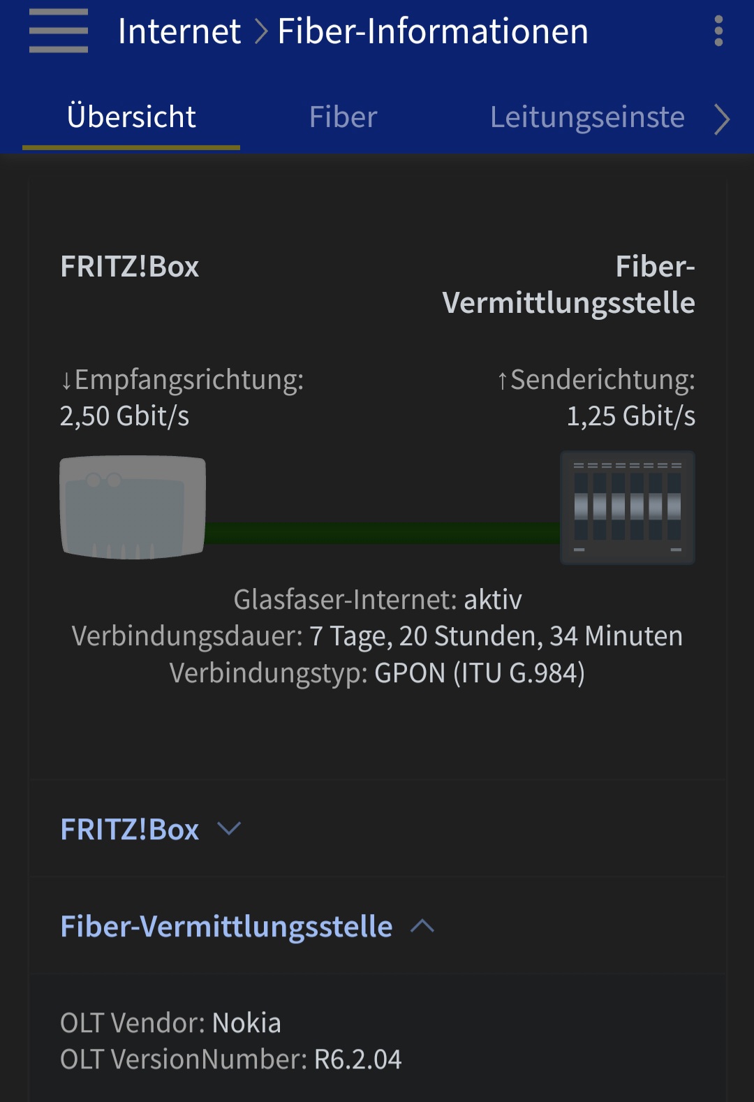

Weiß jemand was für eine HW die BBV in ihren Olt's verwendet?
Hersteller laut Fritte ist Nokia

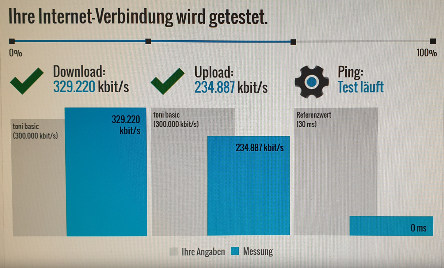

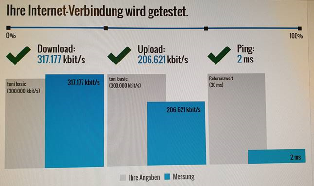

bei meinen Schwiegerleuten läuft nun auch BBV Internet ("Toni"). Es hat wirklich alles reibungslos geklappt, auch die Rufnummerportierung. Einzig zu bemängeln ist die Uploadrate. Die erreicht nie ihr Soll von 300Mbps:
Nicht, dass das jemand wirklich braucht, aber immerhin haben wir das gebucht.

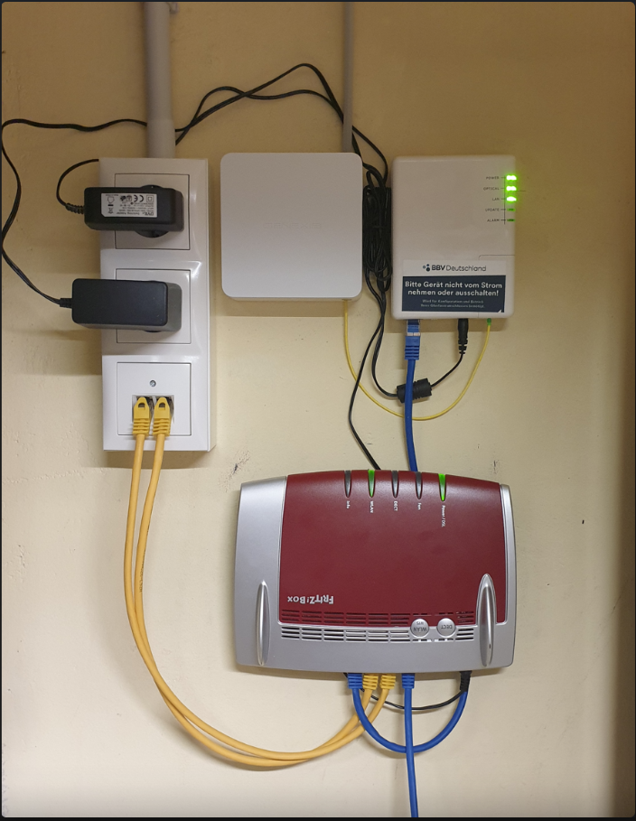

ONT ist der ganz normale von BBV.

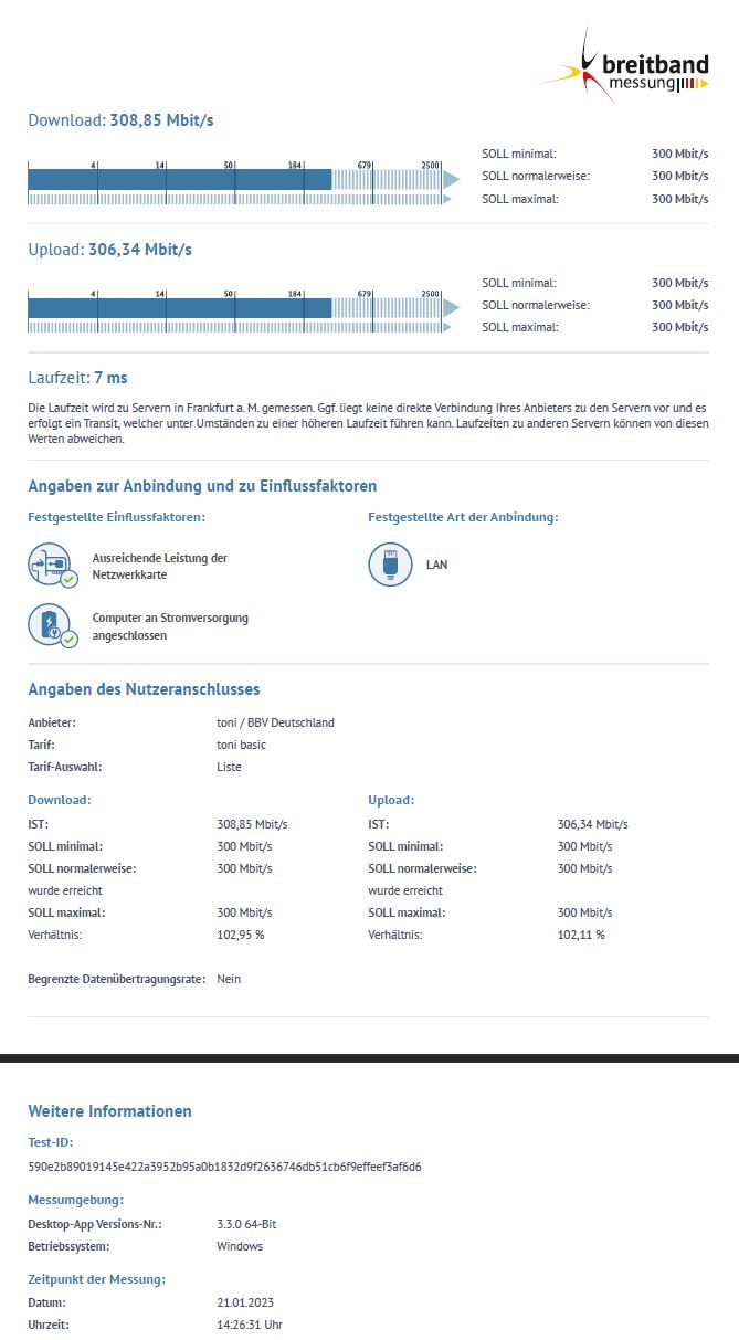

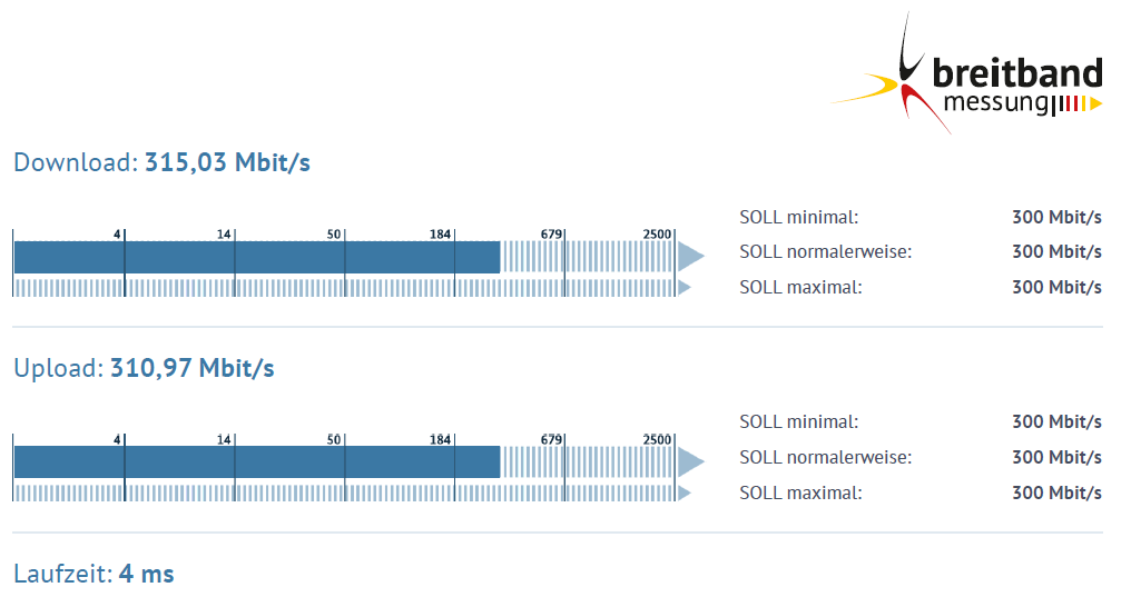

Okay, das Ticket kann Toni wieder zu machen. Habe geben mit der Bandbreitenmessung-App gemessen, perfekte, also wirklich perfekte Werte gemessen
Besser kann man es wohl kaum erwarten. Der Speedtest von wieistmeineip zeigt weiterhin etwas geringeren upload (250Mbps), aber auch der Test der Deutschen Glasfaser bescheinigt mir nun 299Mbps upload.

Der Test von wieistmeineip.de ist bei mir auch immer etwas schlechter im Upload.
Bei allen anderen Tests erreiche ich immer mehr als die gebuchten 300Mbit im upload. (Auch im Download)
