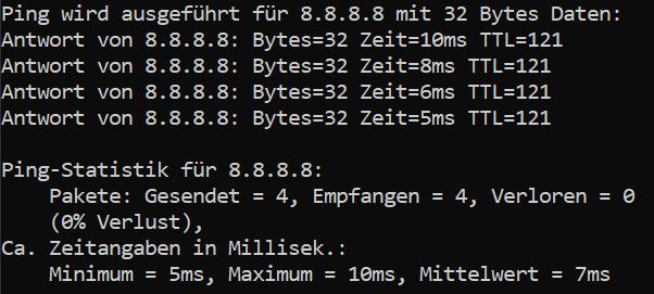

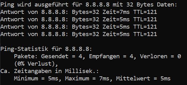

Hier noch der Pingtest.
Einmal ohne Last:

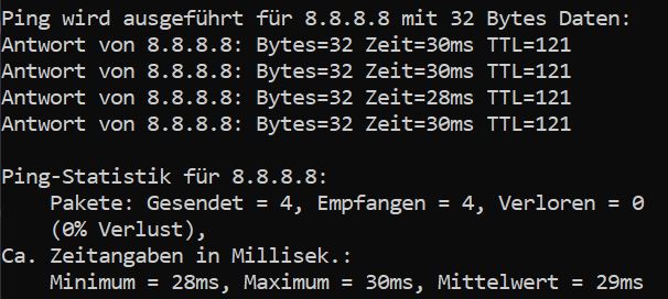

und einmal mit parallelem Speedtest auf Ookla (Download):
und einmal mit parallelem Speedtest auf Ookla (Upload):
Reaktionen: 0-8-15 User und Holzkopf
Was fuer ein Modem/Router verwendest Du? Vielleicht priorisiert der Router ICMP Echo Requests in Upload Richtung automatisch gegen ueber Bulk-TCP? (keine Ahnung wie Ookla die Latenz misst).

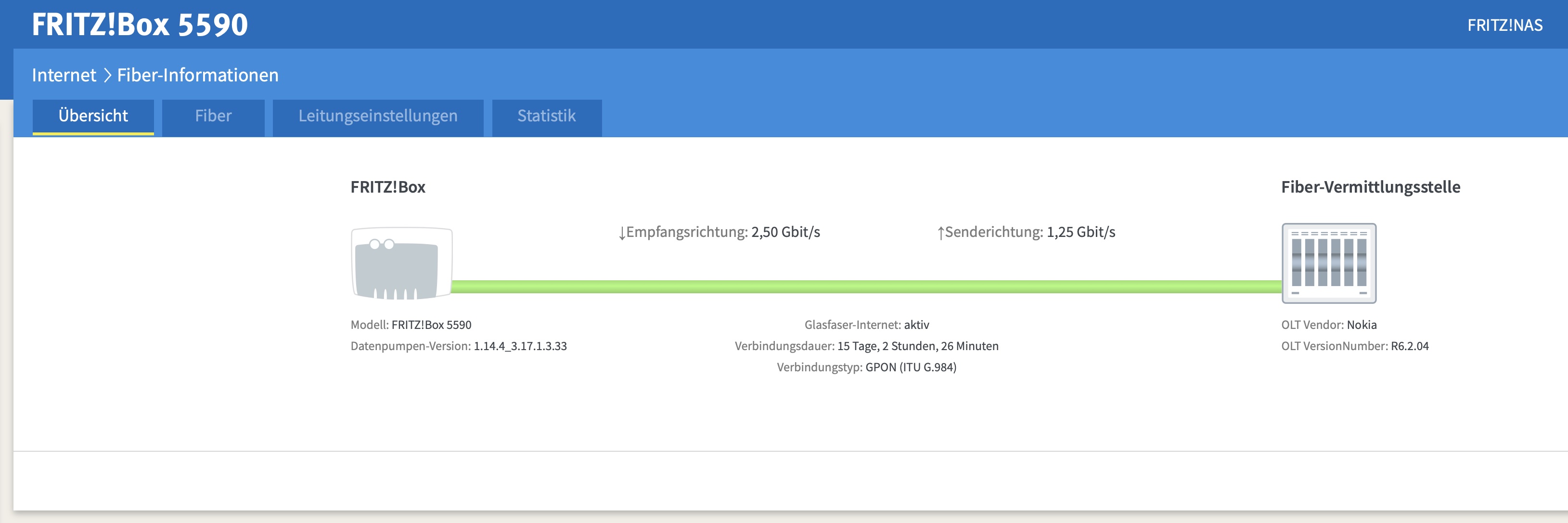

So, heute wurde umgestellt. :daumen:
Habe jetzt anstelle des Fibertwist G2110 einen "passiven" ONT F2110 mit grünem LC/APC-Stecker. War eine Sache von nur 5 Minuten.
Somit geht nun eine direkte GF-Leitung vom ONT in die FritzBox, der ONT ist jetzt stromfrei.

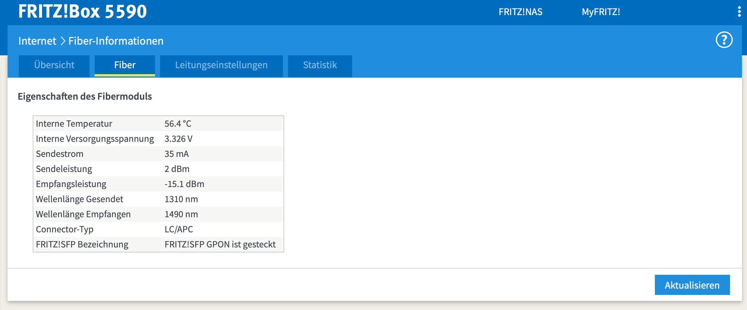

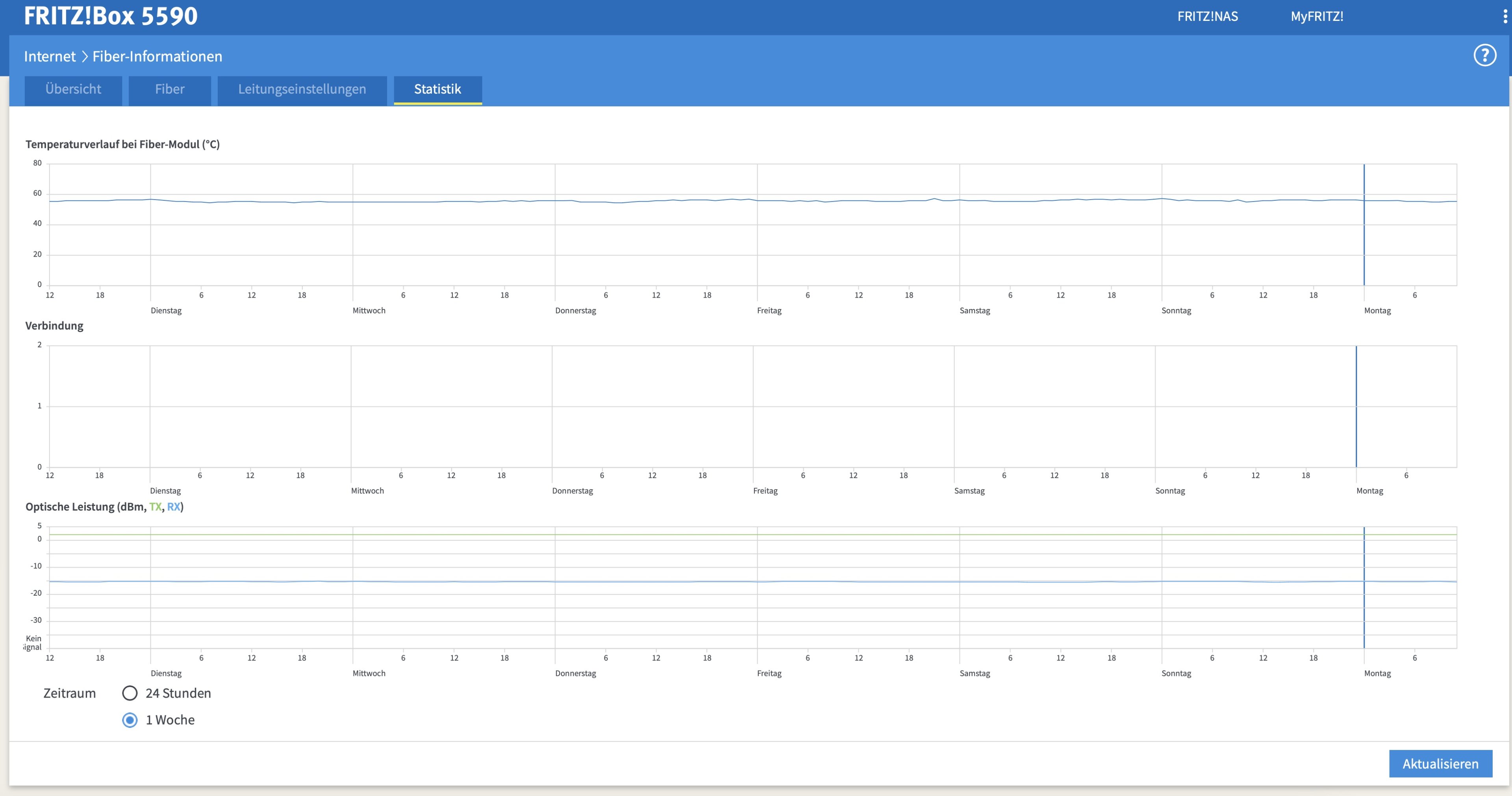

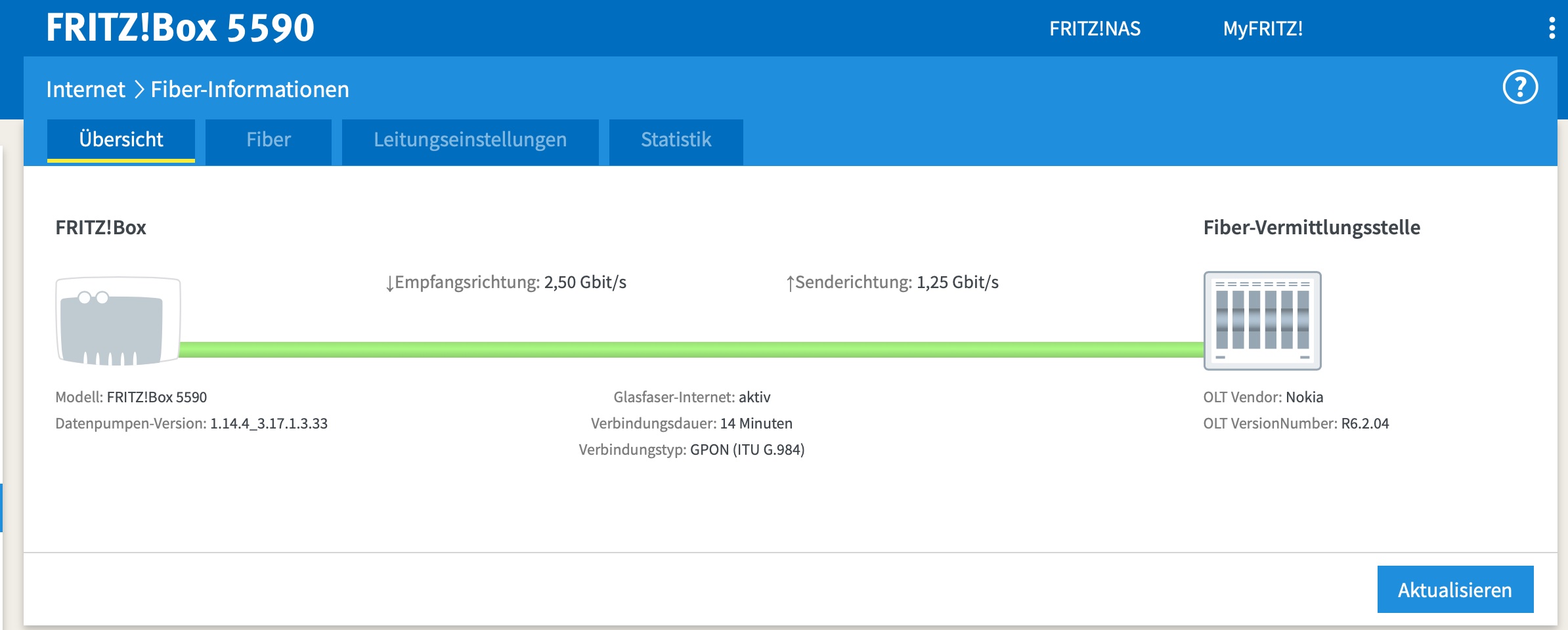

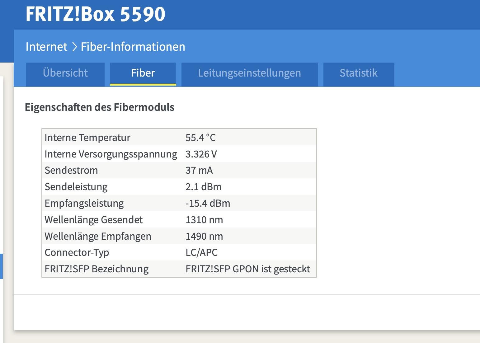

Läuft insgesamt sehr zufriedenstellend. Bei Dämpfung und Temperatur gab es seit der Installation keine Schwankungen/Änderungen.
Man muss an der FritzBox für die Umstellung nichts verändern, außer dass man von WAN auf FIBER in den Einstellungen umstellt und dann das GF-Kabel in die Buchse steckt.
Einfacher geht es wirklich nicht. Das Aufwändigste war die Verlegung des GF-Kabels vom ONT zur FritzBox. Aber das kann man ja planen/vorbereiten.

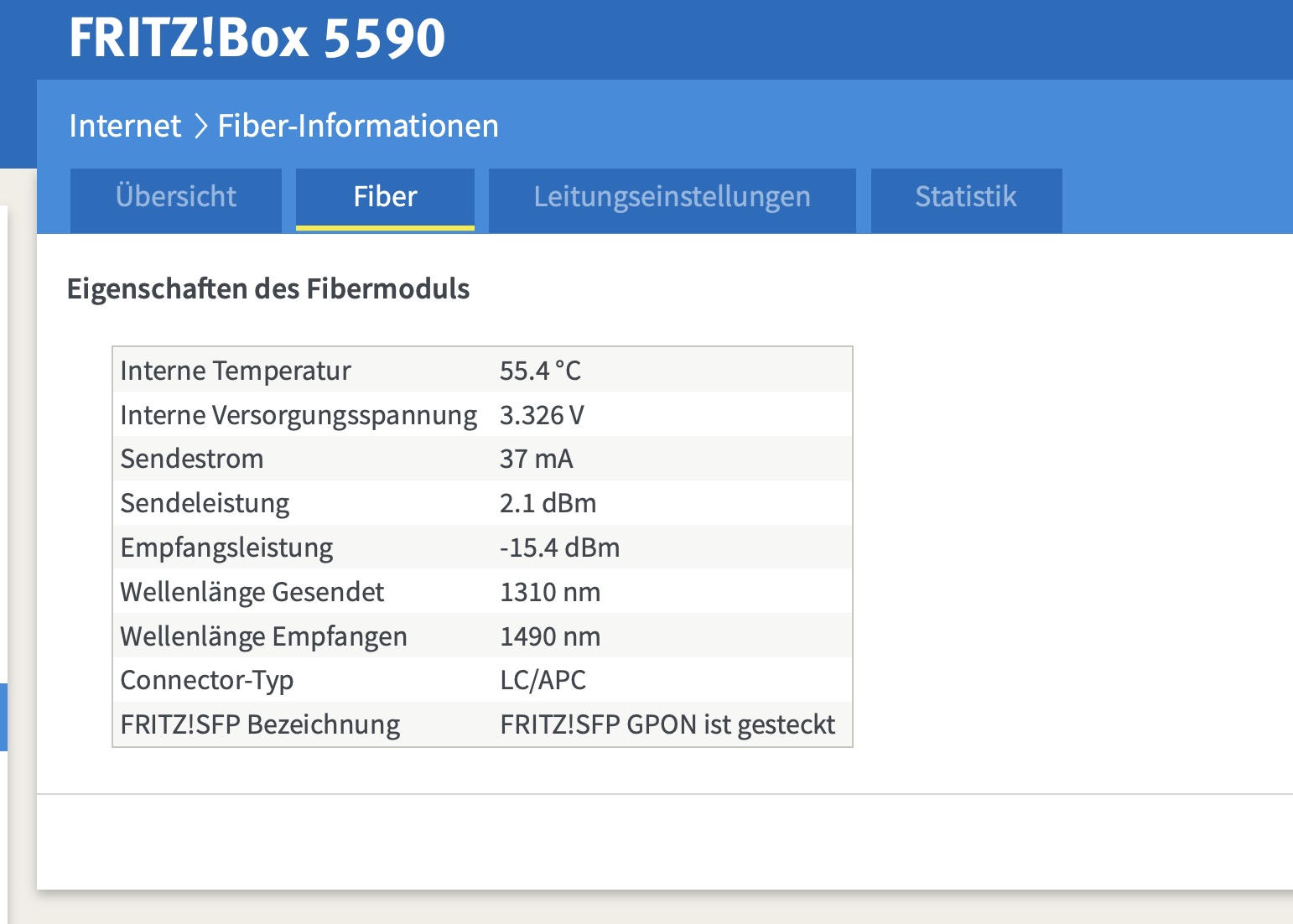

Die Werte der FritzBox sind insgesamt sehr stabil. Keine Ausfälle von Internet/Telefonie etc. Ping und Geschwindigkeit sind ebenfalls perfekt.
Für mich hat sich der Wechsel in jedem Fall gelohnt.
