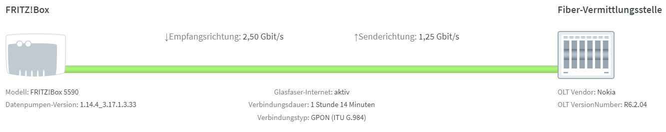

Update:
Hier mal meine Werte:
Brainorg schrieb:
Update:
Die sind bei Glasfaser halt längst nicht mehr so aussagekräftig/hilfreich wie bei DSL/Koax, weil sich alles auf die lokale FritzBox bezieht (Temperatur, Sendeleistung) oder generisch ist (Sende-/Empfangswellenlänge).
Aber seit wann steht bei der 5590 "Datenpumpen-Version"? Nettes Wort...
Ja da hast du recht, aber der Vollständigkeit halber wollte ich sie mal posten.
