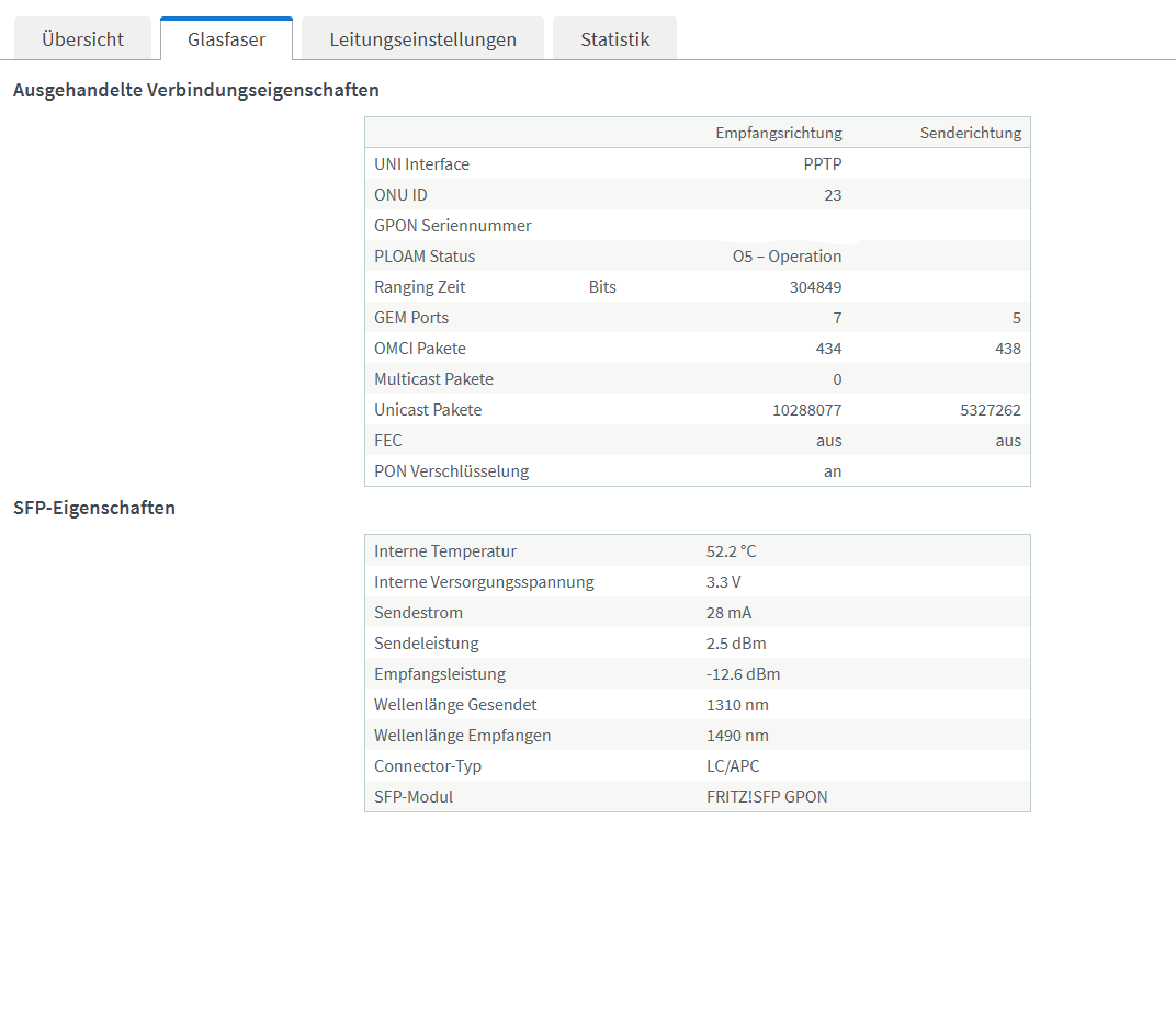

Da ich einen Mehrfamilien-Hausanschluss habe, an welchem SC (APC) Buchsen Anschlüsse sind und ich direkt von dort in die Fritzbox gehen kann, ohne den "Umweg" über den passiv ONT (Deckel mit LC(APC Buchse) macht das aktuell für mich am meisten Sinn.
Habe mir entsprechendes Adapter Kabel bestellt.

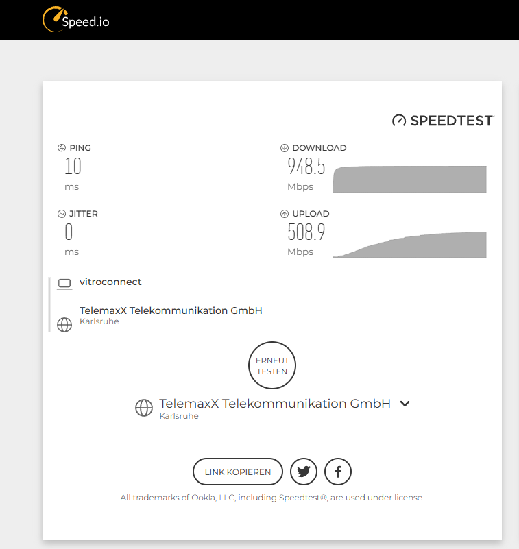

Jetzt direkt von der FB 5590
Problem leider immer noch da :-(
Die GPON-Strecke ist ja auch "offen" provisioniert, d.h. Du kannst da bis zu 1,25Gbit/s reinpusten. Entsprechend fällt in der Fritzbox auch kein Buffer an.
Auf die Tarifgeschwindigkeit wird dann netzseitig begrenzt, und da liegt höchstwahrscheinlich der Fehler. Du musst mit dem sprechen, der den POP oder Edge Router konfiguriert, und den mal auf das Thema Upstream Buffer ansprechen, und ob er den mal für Dich vergrößern bzw. verlängern kann. Da kann der auch noch etwas bei lernen.

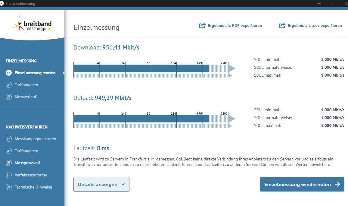

Problem scheint gelöst...
ob man wie die anderen Provider 1000+ Freigibt, so das Netto auch 1Gbit angekommen?
Reaktionen: 0-8-15 User, Brainorg und Holzkopf

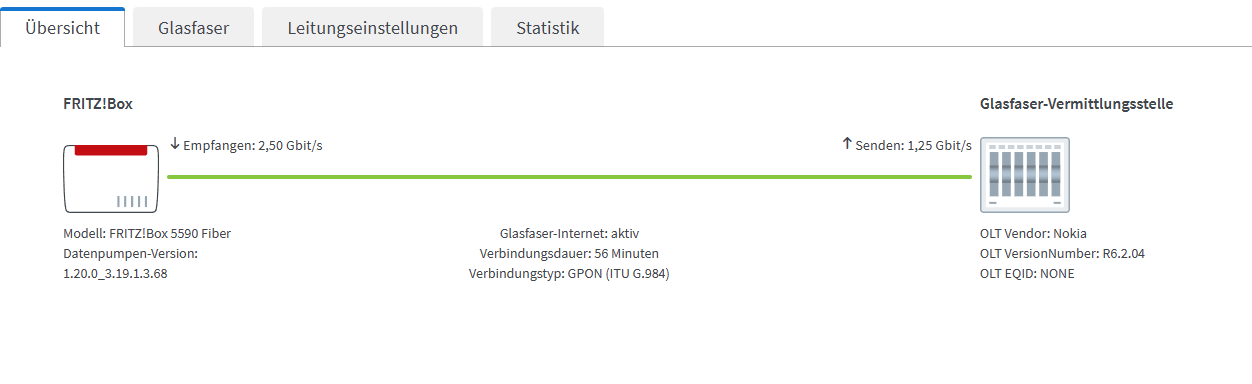

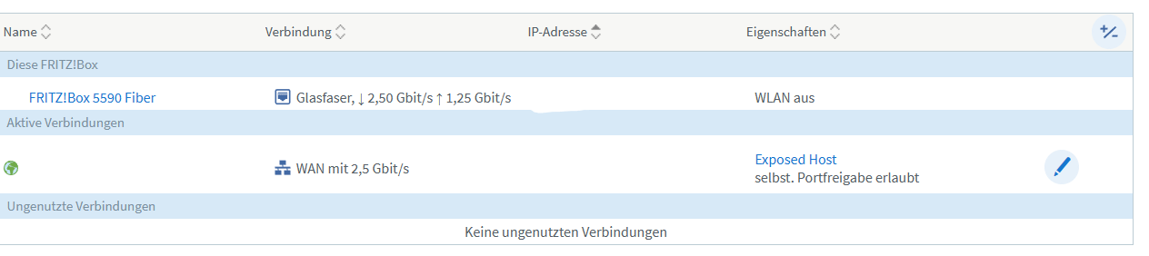

Die Anschluss ist definitiv Überprovisioniert und sollte ca. ~ 1100Mbit bringen. Hast du den 2,5Gbit LAN Port an der 5590 verwendet? sieht für mich so aus, als ob du an einem 1Gbit LAN Anschluss hängst.
Nö..
ist limitiert auf 1000 MBit (Brutto) womit leider eben nur das raus kommt.
Man hat also ein Plus von ~ 10MBit bei 2,5 GBit LAN
Sind da leider aktuell leider nicht so offen wie die Kabelnetzbetreiber da gibts halt ~ 1200MBit damit auch mindestens 1000 Netto beim Kunden ankommen.

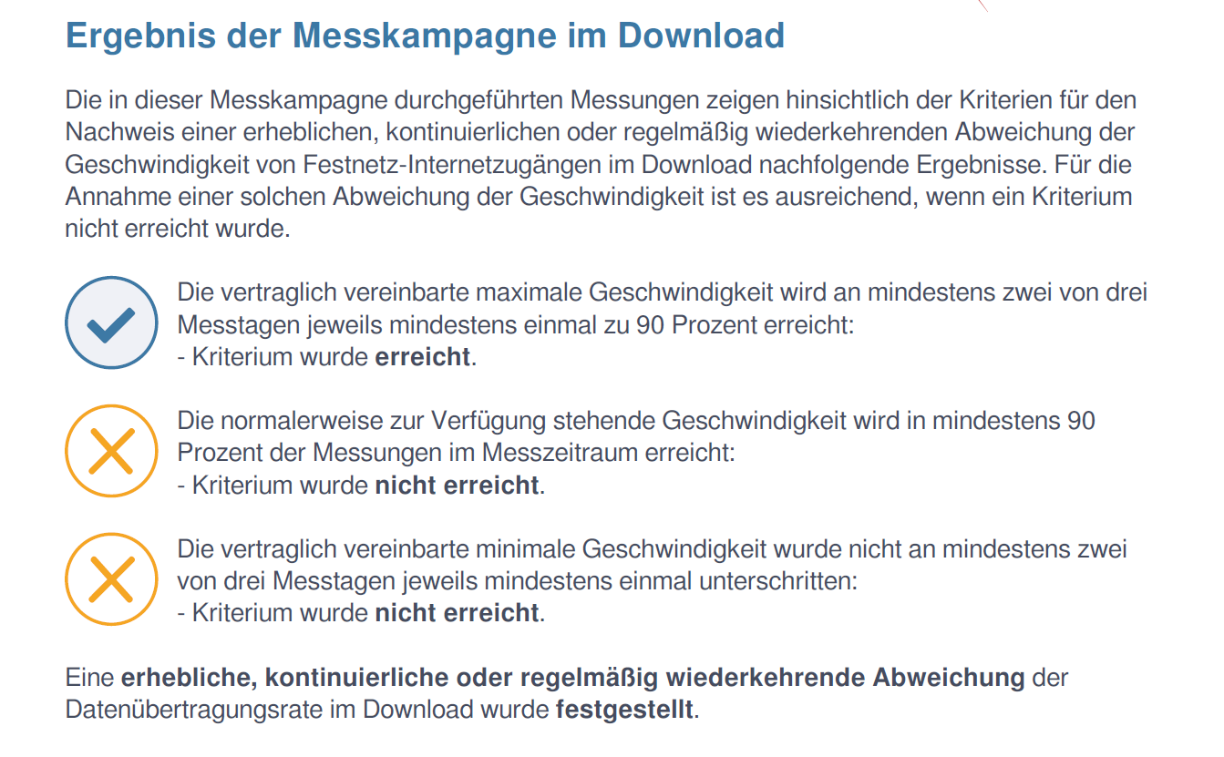

Ich hab mal meine Messkampagne und ein paar Einzelmessungen hingeschickt.
Dort steht ja quasi auch drin:
Ergebnis
Es wurde eine "erhebliche, kontinuierliche oder regelmäßig wiederkehrende Abweichung der
Geschwindigkeit" von Festnetz-Internetzugängen i.S.v. § 57 Abs. 4 Satz 1 Nr. 1 TKG entsprechend
der Allgemeinverfügung 99/2021 der Bundesnetzagentur festgestellt.
Bitte wenden Sie sich bezüglich der festgestellten Abweichung mit dem Protokoll an Ihren Anbieter.
Weitere Informationen zum Thema finden Sie im Verbraucherportal der Bundesnetzagentur.
sprich eigentlich müssten Sie nachbessern.
