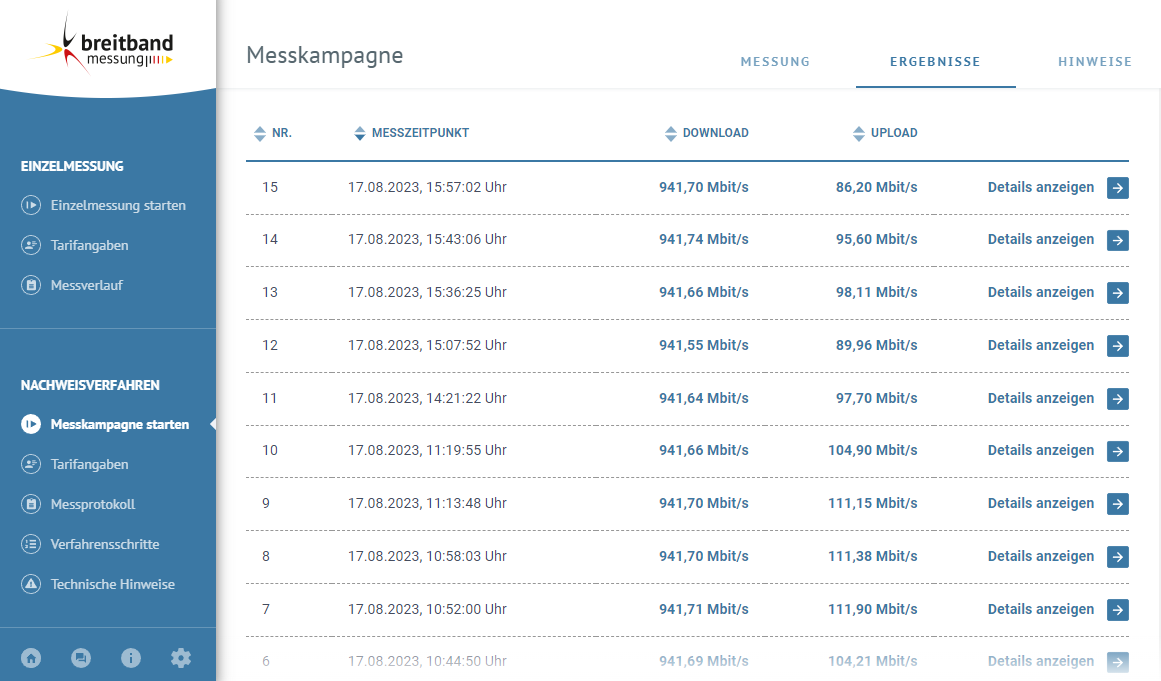

TomCom205 schrieb:
Die Umstellung soll 100Euro kosten.
Der Upload ist leider trotz Toni Giga noch nie über 750Mbit gekommen.
Unverschämtheit und lädt ja gerade dazu ein, von Anfang an eine Messkampagne durchzuführen, um sich zumindest einen Teil der 100 Euro wiederzuholen.

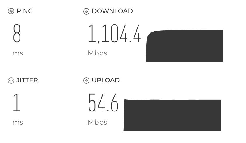

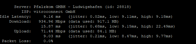

Wenn jemand ne Idee zum niedrigen Upload hat würde ich mich über nen Tipp freuen.
Hatte den 1GB-Tarif mal testweise: https://www.speedtest.net/my-result/d/486081494
Sah eigentlich ganz gut aus. :)

Download Top aber Upload
Mal testweise einen anderen Router probiert? FritzBox 7590AX (aktuelle Firmware!) o.ä., ob dort gleiche Ergebnisse bei rauskommen? Nicht, dass es an der eigenen Hardware liegt?
Ich hatte nämlich u.a. das Problem, dass die Firmware (offizielle!) 7.50 der FritzBox einen "Fehler" im Upload produziert hatte, so dass nur die Hälfte im Upload bereitgestellt wurde. Entweder ein Downgrade auf die 7.30 bzw. ein Upgrade auf die 7.56 stellte den "Normalzustand" wieder her. Spreche hier von keiner Beta-/Laborversion o.ä.
Ja hatte schon ne FRITZ!Box 5590 dran mit 7.3x und 7.5x beides mal baut sich der Upload sehr zäh auf sprich beginnt mit 50MBit und geht dann sehr langsam nach oben auf maximal 750Mbit manchmal auch nur bis 600Mbit.
Ich hoffe ja drauf das wenn der Techniker da ist um das Modem abzubauen das er sich das mal ansieht. Zumindest um ein Leitungsproblem evtl. Ausschließen zu können.

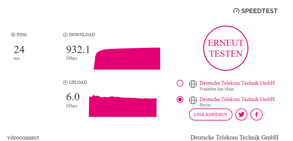

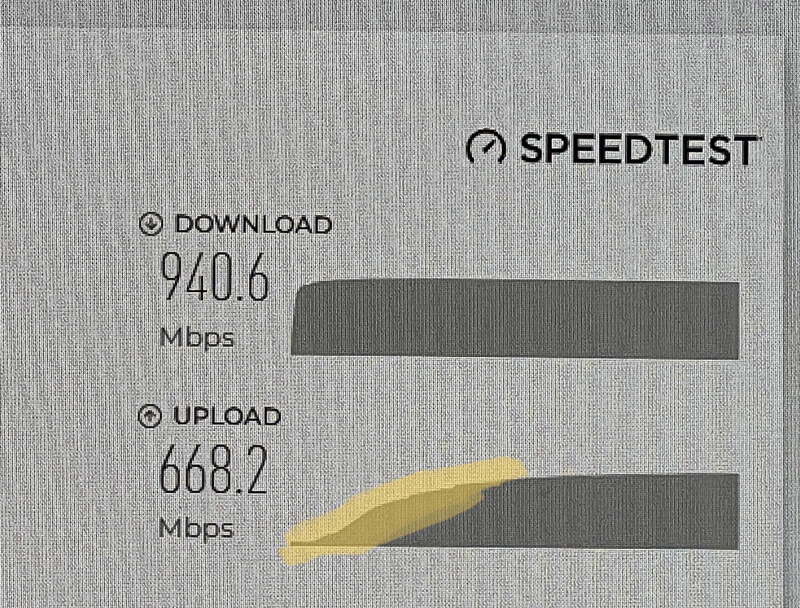

Ist der langsame anstiegt beim Upload bei euch auch so?
(Gelb markiert in Bild)
robert_s schrieb:
Wo hast Du diese Grafik denn her? Falls das ein Browsertest ist, mal in einem anderen Browser versuchen.
Ich kenne solche Grafiken nur von https://idgtechmedia.speedtestcustom.com - und da sind meine mickrigen 50Mbit/s Upload quasi instantan erreicht:
Ja ist speed.io
Ich glaube dass lässt sich bei 50 MBit schlecht vergleichen bei meinem VDSL 250/40 waren’s auch direkt immer ab den ersten 1-2 Sekunden 40+.
Es ist halt in jedem Fall anders wie beim Download und zwar sehr deutlich.

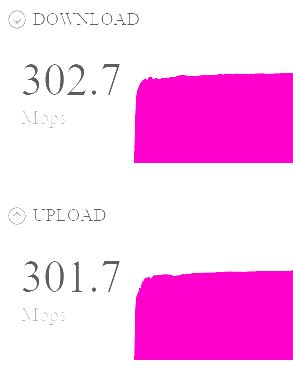

Habe zwar nur den 300Mbit Tarif, aber bei mir ist der Upload, sowie der Download innerhalb von 1~2sec. am Anschlag wenn ich im Browser teste.
Mit der Ookla App mehr oder weniger instand.

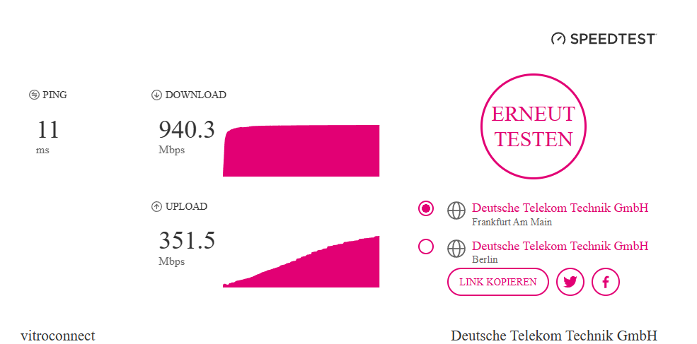

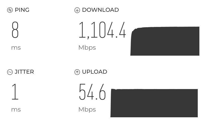

Bei mir sieht das leider so aus ... Frankfurt:
Berlin:
Hatte heute eine Gespräch mit einem Techniker (glaube ich zumindest)
Zwecks Umstellung FB 5590 direkt statt separaten ONT.
Bekomme jetzt eine Deckel für den ONT zugeschickt.
Freischaltung erfolgt am Montag (Mußte ihm die ModemID der Firtzbox geben) darf aber selbst anschließen.
Der originale ONT verbleibt beim Kunden sofern ein "Rückbau" der Fritzbox stattfindet.(Ist immer so!)
Das sieht bei Dir irgendwie komisch aus. Auch ein 24er Ping ist für die Vitroconnect-Verbindung eigentlich untypisch.
Seltsam. Bin mal auf die direkte Anbindung per GF an die FritzBox gespannt. Vielleicht kann man ja aus den Leitungswerten was rauslesen. Aber wie bereits von einem Vorredner gesagt... Wenn der Download gut ist, sollte der Upload eigentlich nicht das Problem sein.

Da stimmt etwas nicht. Am Netz liegt das jedenfalls mal nicht würde ich behaupten.
Warten wir mal ab, wenn die Fritte direkt an der Faser hängt.

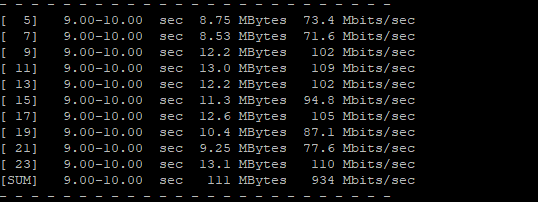

Wie schaut es dann aus wenn du mal einen anderen Computer bzw mal eine Linux ISO bootest ?
Hast du evtl ein Handy mit einem ordentlichen WLAN mit dme du mal testen könntest ?
Speedtest mal direkt von der OPNsense ausgeführt ? iperf3 speedtest-cli
iperf3
Test 1= iperf3 -c speedtest.wtnet.de -p 5200 -P 10 -4

Test 2= iperf3 -c speedtest.wtnet.de -p 5200 -P 10 -4 -R
[ ID] Interval Transfer Bitrate
[ 5] 0.00-1.00 sec 12.5 MBytes 105 Mbits/sec
[ 7] 0.00-1.00 sec 7.97 MBytes 66.9 Mbits/sec
[ 9] 0.00-1.00 sec 18.1 MBytes 152 Mbits/sec
[ 11] 0.00-1.00 sec 13.0 MBytes 109 Mbits/sec
[ 13] 0.00-1.00 sec 10.4 MBytes 87.2 Mbits/sec
[ 15] 0.00-1.00 sec 11.2 MBytes 94.2 Mbits/sec
[ 17] 0.00-1.00 sec 7.73 MBytes 64.8 Mbits/sec
[ 19] 0.00-1.00 sec 8.05 MBytes 67.5 Mbits/sec
[ 21] 0.00-1.00 sec 8.90 MBytes 74.6 Mbits/sec
[ 23] 0.00-1.00 sec 7.92 MBytes 66.5 Mbits/sec
[SUM] 0.00-1.00 sec 106 MBytes 887 Mbits/sec
[ 5] 1.00-2.00 sec 12.1 MBytes 102 Mbits/sec
[ 7] 1.00-2.00 sec 8.12 MBytes 68.1 Mbits/sec
[ 9] 1.00-2.00 sec 16.0 MBytes 134 Mbits/sec
[ 11] 1.00-2.00 sec 20.4 MBytes 171 Mbits/sec
[ 13] 1.00-2.00 sec 9.33 MBytes 78.3 Mbits/sec
[ 15] 1.00-2.00 sec 10.5 MBytes 88.0 Mbits/sec
[ 17] 1.00-2.00 sec 8.51 MBytes 71.4 Mbits/sec
[ 19] 1.00-2.00 sec 8.65 MBytes 72.6 Mbits/sec
[ 21] 1.00-2.00 sec 8.95 MBytes 75.1 Mbits/sec
[ 23] 1.00-2.00 sec 8.45 MBytes 70.9 Mbits/sec
[SUM] 1.00-2.00 sec 111 MBytes 931 Mbits/sec
[ 5] 2.00-3.00 sec 11.0 MBytes 92.0 Mbits/sec
[ 7] 2.00-3.00 sec 10.3 MBytes 86.2 Mbits/sec
[ 9] 2.00-3.00 sec 13.7 MBytes 115 Mbits/sec
[ 11] 2.00-3.00 sec 19.4 MBytes 163 Mbits/sec
[ 13] 2.00-3.00 sec 8.97 MBytes 75.2 Mbits/sec
[ 15] 2.00-3.00 sec 12.1 MBytes 102 Mbits/sec
[ 17] 2.00-3.00 sec 8.49 MBytes 71.2 Mbits/sec
[ 19] 2.00-3.00 sec 10.5 MBytes 88.4 Mbits/sec
[ 21] 2.00-3.00 sec 8.61 MBytes 72.2 Mbits/sec
[ 23] 2.00-3.00 sec 8.31 MBytes 69.7 Mbits/sec
[SUM] 2.00-3.00 sec 111 MBytes 934 Mbits/sec
[ 5] 3.00-4.00 sec 8.47 MBytes 71.1 Mbits/sec
[ 7] 3.00-4.00 sec 14.9 MBytes 125 Mbits/sec
[ 9] 3.00-4.00 sec 9.79 MBytes 82.1 Mbits/sec
[ 11] 3.00-4.00 sec 20.9 MBytes 175 Mbits/sec
[ 13] 3.00-4.00 sec 8.73 MBytes 73.3 Mbits/sec
[ 15] 3.00-4.00 sec 14.0 MBytes 117 Mbits/sec
[ 17] 3.00-4.00 sec 7.05 MBytes 59.2 Mbits/sec
[ 19] 3.00-4.00 sec 12.7 MBytes 107 Mbits/sec
[ 21] 3.00-4.00 sec 7.05 MBytes 59.2 Mbits/sec
[ 23] 3.00-4.00 sec 7.01 MBytes 58.8 Mbits/sec
[SUM] 3.00-4.00 sec 111 MBytes 928 Mbits/sec
[ 5] 4.00-5.00 sec 7.72 MBytes 64.7 Mbits/sec
[ 7] 4.00-5.00 sec 24.3 MBytes 204 Mbits/sec
[ 9] 4.00-5.00 sec 8.62 MBytes 72.3 Mbits/sec
[ 11] 4.00-5.00 sec 15.6 MBytes 131 Mbits/sec
[ 13] 4.00-5.00 sec 11.9 MBytes 99.7 Mbits/sec
[ 15] 4.00-5.00 sec 11.5 MBytes 96.6 Mbits/sec
[ 17] 4.00-5.00 sec 7.10 MBytes 59.6 Mbits/sec
[ 19] 4.00-5.00 sec 10.6 MBytes 89.3 Mbits/sec
[ 21] 4.00-5.00 sec 7.01 MBytes 58.8 Mbits/sec
[ 23] 4.00-5.00 sec 6.98 MBytes 58.6 Mbits/sec
[SUM] 4.00-5.00 sec 111 MBytes 934 Mbits/sec
[ 5] 5.00-6.00 sec 12.6 MBytes 106 Mbits/sec
[ 7] 5.00-6.00 sec 21.4 MBytes 179 Mbits/sec
[ 9] 5.00-6.00 sec 8.07 MBytes 67.7 Mbits/sec
[ 11] 5.00-6.00 sec 12.2 MBytes 102 Mbits/sec
[ 13] 5.00-6.00 sec 10.4 MBytes 87.1 Mbits/sec
[ 15] 5.00-6.00 sec 9.83 MBytes 82.5 Mbits/sec
[ 17] 5.00-6.00 sec 11.7 MBytes 98.0 Mbits/sec
[ 19] 5.00-6.00 sec 9.14 MBytes 76.7 Mbits/sec
[ 21] 5.00-6.00 sec 6.98 MBytes 58.5 Mbits/sec
[ 23] 5.00-6.00 sec 7.03 MBytes 59.0 Mbits/sec
[SUM] 5.00-6.00 sec 109 MBytes 917 Mbits/sec
[ 5] 6.00-7.00 sec 15.6 MBytes 131 Mbits/sec
[ 7] 6.00-7.00 sec 17.0 MBytes 142 Mbits/sec
[ 9] 6.00-7.00 sec 8.21 MBytes 68.9 Mbits/sec
[ 11] 6.00-7.00 sec 12.8 MBytes 107 Mbits/sec
[ 13] 6.00-7.00 sec 9.48 MBytes 79.5 Mbits/sec
[ 15] 6.00-7.00 sec 11.0 MBytes 92.0 Mbits/sec
[ 17] 6.00-7.00 sec 12.2 MBytes 103 Mbits/sec
[ 19] 6.00-7.00 sec 8.96 MBytes 75.2 Mbits/sec
[ 21] 6.00-7.00 sec 7.43 MBytes 62.3 Mbits/sec
[ 23] 6.00-7.00 sec 8.69 MBytes 72.9 Mbits/sec
[SUM] 6.00-7.00 sec 111 MBytes 934 Mbits/sec
[ 5] 7.00-8.00 sec 21.6 MBytes 181 Mbits/sec
[ 7] 7.00-8.00 sec 11.0 MBytes 91.9 Mbits/sec
[ 9] 7.00-8.00 sec 8.12 MBytes 68.2 Mbits/sec
[ 11] 7.00-8.00 sec 14.2 MBytes 119 Mbits/sec
[ 13] 7.00-8.00 sec 7.18 MBytes 60.2 Mbits/sec
[ 15] 7.00-8.00 sec 12.6 MBytes 106 Mbits/sec
[ 17] 7.00-8.00 sec 9.00 MBytes 75.5 Mbits/sec
[ 19] 7.00-8.00 sec 8.73 MBytes 73.2 Mbits/sec
[ 21] 7.00-8.00 sec 6.50 MBytes 54.5 Mbits/sec
[ 23] 7.00-8.00 sec 10.5 MBytes 88.2 Mbits/sec
[SUM] 7.00-8.00 sec 109 MBytes 917 Mbits/sec
[ 5] 8.00-9.00 sec 18.3 MBytes 154 Mbits/sec
[ 7] 8.00-9.00 sec 10.2 MBytes 85.3 Mbits/sec
[ 9] 8.00-9.00 sec 11.6 MBytes 97.1 Mbits/sec
[ 11] 8.00-9.00 sec 12.7 MBytes 107 Mbits/sec
[ 13] 8.00-9.00 sec 7.83 MBytes 65.7 Mbits/sec
[ 15] 8.00-9.00 sec 11.6 MBytes 97.3 Mbits/sec
[ 17] 8.00-9.00 sec 9.04 MBytes 75.9 Mbits/sec
[ 19] 8.00-9.00 sec 12.3 MBytes 103 Mbits/sec
[ 21] 8.00-9.00 sec 7.38 MBytes 61.9 Mbits/sec
[ 23] 8.00-9.00 sec 10.3 MBytes 86.7 Mbits/sec
[SUM] 8.00-9.00 sec 111 MBytes 933 Mbits/sec
[ 5] 9.00-10.00 sec 15.7 MBytes 132 Mbits/sec
[ 7] 9.00-10.00 sec 9.83 MBytes 82.4 Mbits/sec
[ 9] 9.00-10.00 sec 11.6 MBytes 96.9 Mbits/sec
[ 11] 9.00-10.00 sec 12.0 MBytes 101 Mbits/sec
[ 13] 9.00-10.00 sec 8.07 MBytes 67.7 Mbits/sec
[ 15] 9.00-10.00 sec 11.2 MBytes 94.1 Mbits/sec
[ 17] 9.00-10.00 sec 9.31 MBytes 78.1 Mbits/sec
[ 19] 9.00-10.00 sec 12.0 MBytes 101 Mbits/sec
[ 21] 9.00-10.00 sec 9.70 MBytes 81.4 Mbits/sec
[ 23] 9.00-10.00 sec 9.91 MBytes 83.1 Mbits/sec
[SUM] 9.00-10.00 sec 109 MBytes 917 Mbits/sec
[ ID] Interval Transfer Bitrate Retr
[ 5] 0.00-10.02 sec 138 MBytes 116 Mbits/sec 102 sender
[ 5] 0.00-10.00 sec 136 MBytes 114 Mbits/sec receiver
[ 7] 0.00-10.02 sec 138 MBytes 116 Mbits/sec 191 sender
[ 7] 0.00-10.00 sec 135 MBytes 113 Mbits/sec receiver
[ 9] 0.00-10.02 sec 118 MBytes 98.8 Mbits/sec 257 sender
[ 9] 0.00-10.00 sec 114 MBytes 95.4 Mbits/sec receiver
[ 11] 0.00-10.02 sec 158 MBytes 132 Mbits/sec 245 sender
[ 11] 0.00-10.00 sec 153 MBytes 128 Mbits/sec receiver
[ 13] 0.00-10.02 sec 96.7 MBytes 80.9 Mbits/sec 158 sender
[ 13] 0.00-10.00 sec 92.3 MBytes 77.4 Mbits/sec receiver
[ 15] 0.00-10.02 sec 120 MBytes 101 Mbits/sec 56 sender
[ 15] 0.00-10.00 sec 116 MBytes 96.9 Mbits/sec receiver
[ 17] 0.00-10.02 sec 93.6 MBytes 78.4 Mbits/sec 285 sender
[ 17] 0.00-10.00 sec 90.1 MBytes 75.6 Mbits/sec receiver
[ 19] 0.00-10.02 sec 105 MBytes 88.1 Mbits/sec 252 sender
[ 19] 0.00-10.00 sec 102 MBytes 85.4 Mbits/sec receiver
[ 21] 0.00-10.02 sec 81.8 MBytes 68.5 Mbits/sec 204 sender
[ 21] 0.00-10.00 sec 78.5 MBytes 65.9 Mbits/sec receiver
[ 23] 0.00-10.02 sec 88.7 MBytes 74.3 Mbits/sec 236 sender
[ 23] 0.00-10.00 sec 85.2 MBytes 71.4 Mbits/sec receiver
[SUM] 0.00-10.02 sec 1.11 GBytes 954 Mbits/sec 1986 sender
[SUM] 0.00-10.00 sec 1.07 GBytes 923 Mbits/sec receiver
iperf Done.
~940Mbits
speedtest-cli direct von dem OPNsense Router
hatte auch schon andere Clients ... kein unterschied.

iperf Done.
UPD schafft er direkt die 900 MBit
Vielleicht OPNsense falsch konfiguriert? Z.B. Buffer Management mit zu kleinen Buffern kann den TCP-Durchsatz behindern.
Hätte es dann nicht bei der 5590 nicht funktionieren müssen?
Ich hatte den Send und Rec. Buffer bereits von 4MB auf 8MB erhöht. was für 2GBit ausreichend wäre.
Von daher denke ich nicht das es daran liegt.
(hat nebenbei auch keinen unterschied gemacht)
