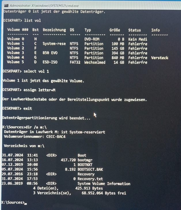

Die 100 MB Partition ist die UEFI Startpartition. Das Setup wird der jetzt hier einfach mal C im Rescue Environment zugeordnet haben. Normal hat die keinen Buchstaben.
Optische-Disk ist keine eingelegt.
Anhand der Partitions-Größe meine ich auch dass C die Startpartition ist.
In der Anleitung ist die Rede von der Systempartition, aber wahrscheinlich die Startpartition mit den 100MB gemeint...

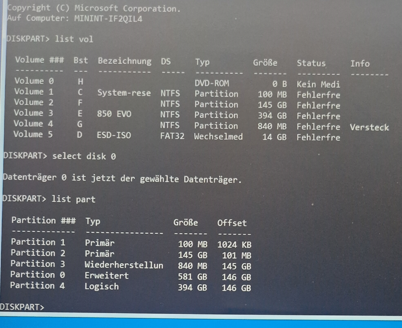

Eine (100 MB) efi Partition hast du nicht, da diese Bootpartition in diskpart FAT 32 ist, auch keinen Laufwerksbuchstaben hat und nur System heißt.
Ob F oder E da mal dein C: Windows war, kannst nur du an der Größe erkennen. Windows hast du ja keine Partition benannt. Vermutlich ist aber F: deine Windows Partition.
Du hast eine MBR Installation und die 100 MB NTFS Systemreservierte Partition ist von Windows 7.
Diese Bootpartition ist beim Upgrade auf Windows 10 übernommen worden.
Bei einer clean Installation im MBR Modus hat Windows damals eine 500 MB Systemreservierte Partition angelegt.

Im Detail habe ich weiter versucht herauszufinden, was mit meiner Bootpartition passiert ist.
Es handelt sich bei der 100MB Partition eindeutig um mein MBR Boot System:
Die 145GB Partition ist Windows und die 394 Partition ist "850EVO / Data"

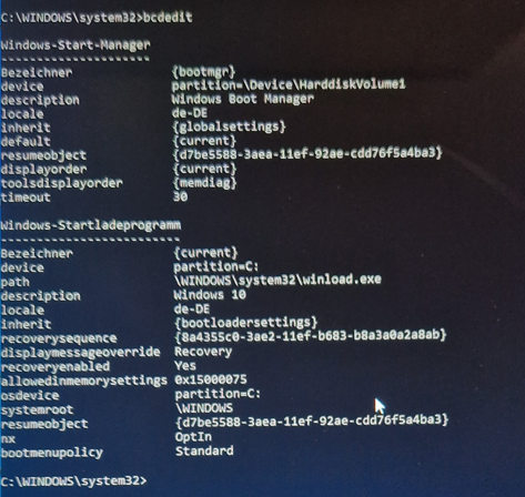

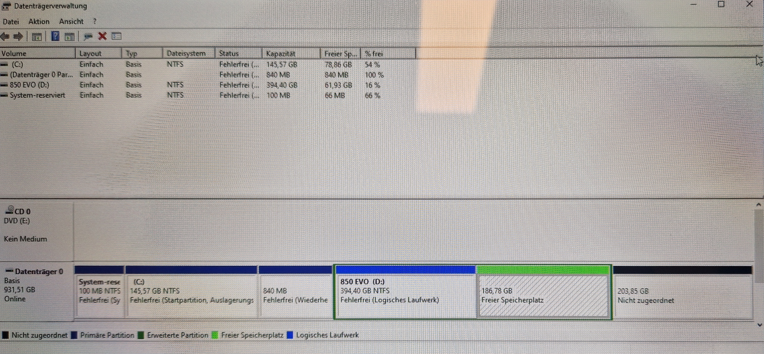

Siehe Datenträgerverwaltung und bcdedit im Anhang vom laufenden Windows.
Nun lässt sich Windows sowohl in UEFI als auch in LEGACY wieder normal starten.
Doch irgendetwas scheint noch nicht ganz zu stimmen.
Wenn ich vom Windows-Install-USB boote, schlägt der "bcdedit" Befehl nach wie vor fehl. "das angeforderte systemgerät kann nicht gefunden werden"...

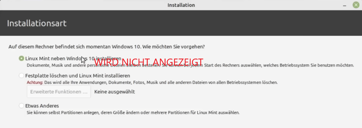

Auch wenn ich wieder das Linux-Mint Installations-Menü starte, fehlt die Option "Linux neben Windows installieren"
Da die Linux Installation bei der manuellen Auswahl der Partitionen nicht funktioniert hatte, wollte ich dieses mal den automatischen Weg wählen, das geht jetzt aber nicht mehr.

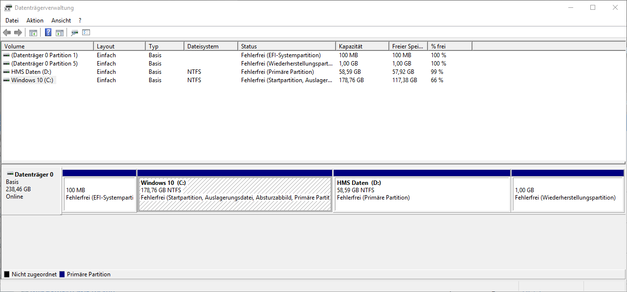

Kann doch gar nicht sein ohne 100 MB efi Systempartition, die in diskpart Fat 32 ist.
Du hast doch auch die SSD nicht in GPT konvertiert.
In der Datenträgerverwaltung gibt es keine EFI System Partition.
Bootpartition in NTFS ist immer MBR Modus. FAT 32 sieht man da nicht.
Es kann eventuell sein, dass dein Windows startet, wenn du UEFI + Legacy im BIOS ausgewählt hast.
Obwohl es da auch oft Probleme gibt, wenn man Windows im UEFI Modus starten will und nicht CSM Legacy abgestellt hat. Oder umgekehrt.
