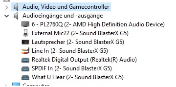

Seit gestern habe ich Probleme mit dem Mikrofon und bin daher erneut auf eure Hilfe angewiesen, denn ich bin ratlos. Kurze Beschreibung:
Alles lief perfekt, bis ich gestern den PC formatiert habe, alle Treiber und Software wieder drauf, und jetzt habe ich den Salat. Der Ausschlag des Mikrofon war mit Onboardsound schon wenig - mit dem G5 schon etwas besser - jetzt nach der Formatierung, ist der Ausschlag deutlich weniger geworden und bspw in Discord hört man mich kaum noch. Mit dem Sprachrekorder habe ich weitere versuche gemacht - ich bin einfach total leise... und kriege es nicht wieder gedeixelt, dass es wieder "schön" funktioniert.
Natürlich habe ich den Pegel und die Verstärkung ausprobiert, keine Verbesserung. Treiber installiert/deinstaliert, keine Verbesserung. Schließe ich das MIC und die KH an den OnBoard an, ist es wieder besser, bzw. genauso, als ob ich den G5 nicht benutze --> so muss es
a) an dem G5 ligen
b) an irgendeinen Einstellungen, die ich noch nicht kenne.
Ich bitte um Hilfe - regt mich sehr auf und bin mit meinen Kompetenzen durch...
Bester Gruß
Michelf
Zusatz:
Vor der Formatierung hatte ich mit dem G5 die Software "Voice Meeter" ausprobiert... aber wieder deinstalliert. Dann habe ich foramtiert und die Audiogeräte der Soundblaster heißen nun alle samt:
Lautsprecher (2- Sound Blaster X G5)
External Mic (2- Sound Blaster X G5)
Line In (2- Sound Blaster X G5)
Ich verstehe es nicht
also warum die 2? ich habe es so nicht benannt.
Zwischendurch, habe ich den PC erneut formatiert, alle treiber und Updates machen lassen... und die Treiber heißen wieder alles "... (2- Sound Blaster X G5)" Warum? Ich verstehe es nicht.
Habe ich noch irgendwo Treiber installiert, von der "VoicerMeeter" Software? Ich befürchte, da liegt iwo der Hund begraben, oder das Dingen ist einfach schon schrott - also der Mikrofoneingang.
Hier die Übersicht aus dem Gerätemanager
