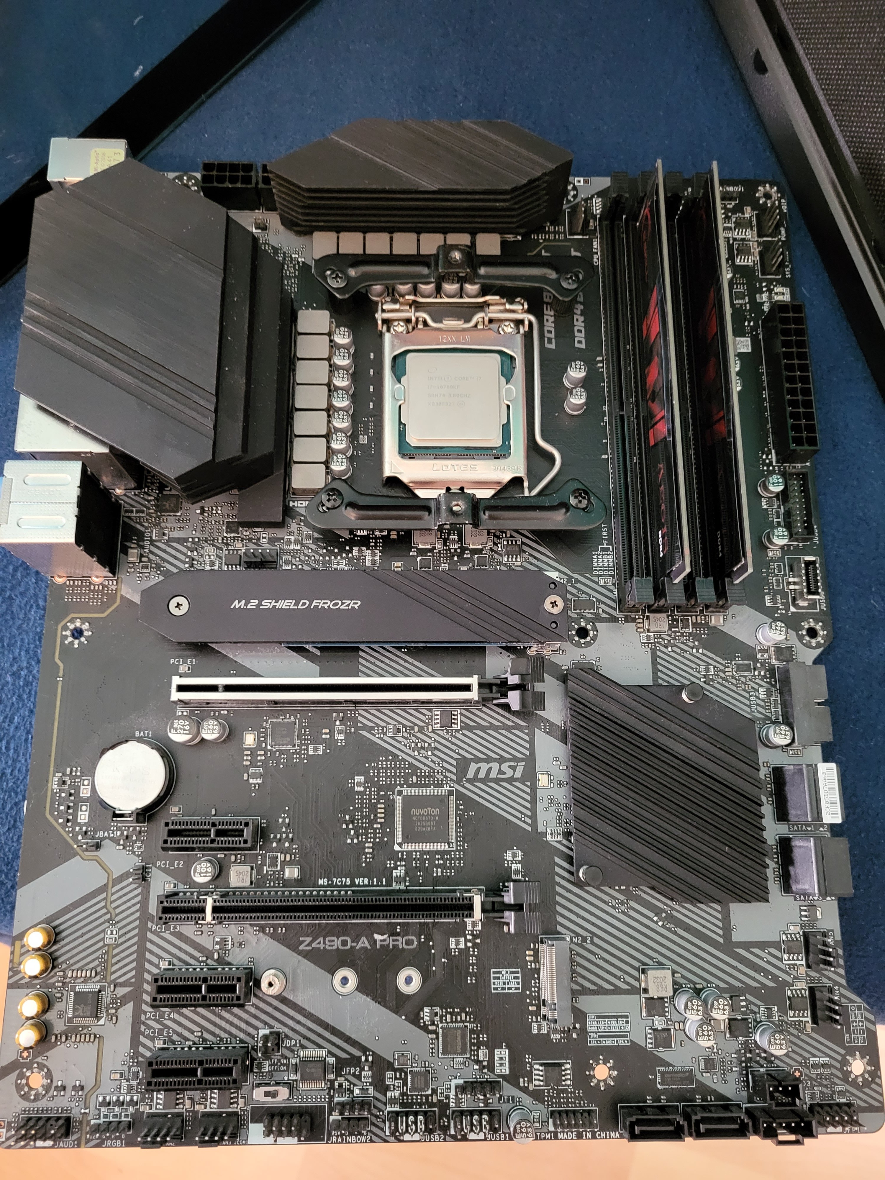

ich brauche dringend hilfe wegen meinem neuen Gehäuse 500dx.
Irgendwie will das neue Gehäuse einfach nicht starten. Egal was ich mache, mit meinen TG5 Gehäuse läuft alles super und der PC fährt normal hoch.
Was mache ich falsch? Ist das Netzteil zu alt, oder hat nicht die entsprechenden Kabel dafür? Ich denke, ich habe alles richtig verkabelt, aber nichts rührt sich.
Ich sende ein Bild von meinem Mainboard, vielleicht kann ja einer alles markieren,
wo ich was rein machen muss. Ich bin nämlich echt am Ende mit diesem Gehäuse und schicke es zurück, wenn es nicht klappt. :D

Wo genau ist denn das Problem? Frontpanel-Verkabelung?
Ein Gehäuse kann nicht starten.
Hardware zusammenbauen und dann ein VERNÜNFTIGES Bild hier posten, falls der PC nicht startet.

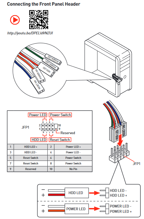

Auf Seite 32 vom Handbuch steht, wie man das Gehäuse bzw den Startknopf korrekt am Mainboard anschließt.

und was genau sollen wir da jetzt markieren? an den anschlüssen am MB hat sich doch nichts geändert.
fotos davon?
abstandshalter da und nur da wo sie hingehören?
Ich meinte eigentlich vom Gehäuse die Anschlüsse wo die reinkommen in mein Mainboard. Vielleicht habe ich falsch verkabelt deswegen. :D
Gut, ich muss aber dann später den PC nochmal zusammen bauen und werde dan ein Foto hier senden.
Bitte dan um etwas Geduld.
Im Zweifel lass zum Testen erstmal alle Frontpanel-Anschlüsse weg. Du kannst die beiden Pins ganz rechts in der Zeile mit nur vier Pins von JFP1 (sprich da wo der Pin ganz rechts fehlt; Pins 6 und 8) mit einen Schraubenzieher kurzschließen um den PC so zu starten. Du solltest natürlich vorher die Platzierung der Abstandshalter wie von @Deathangel008 angemahnt überprüfen.
Mainboard Handbuch hilft. Für den Startknopf und evtl HDD-Aktivitäts-LED gibt es was auf Seite 32 bspw.
