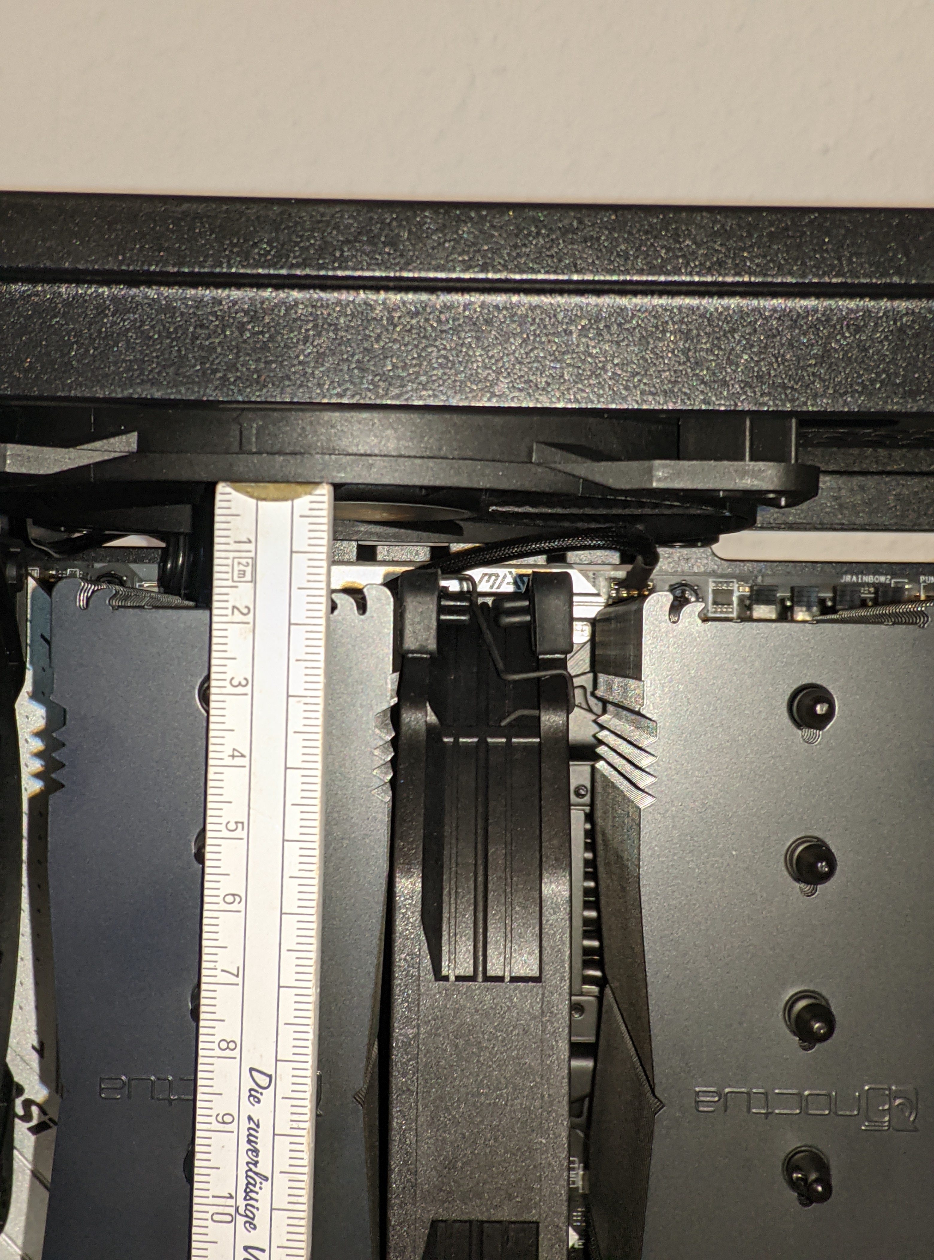

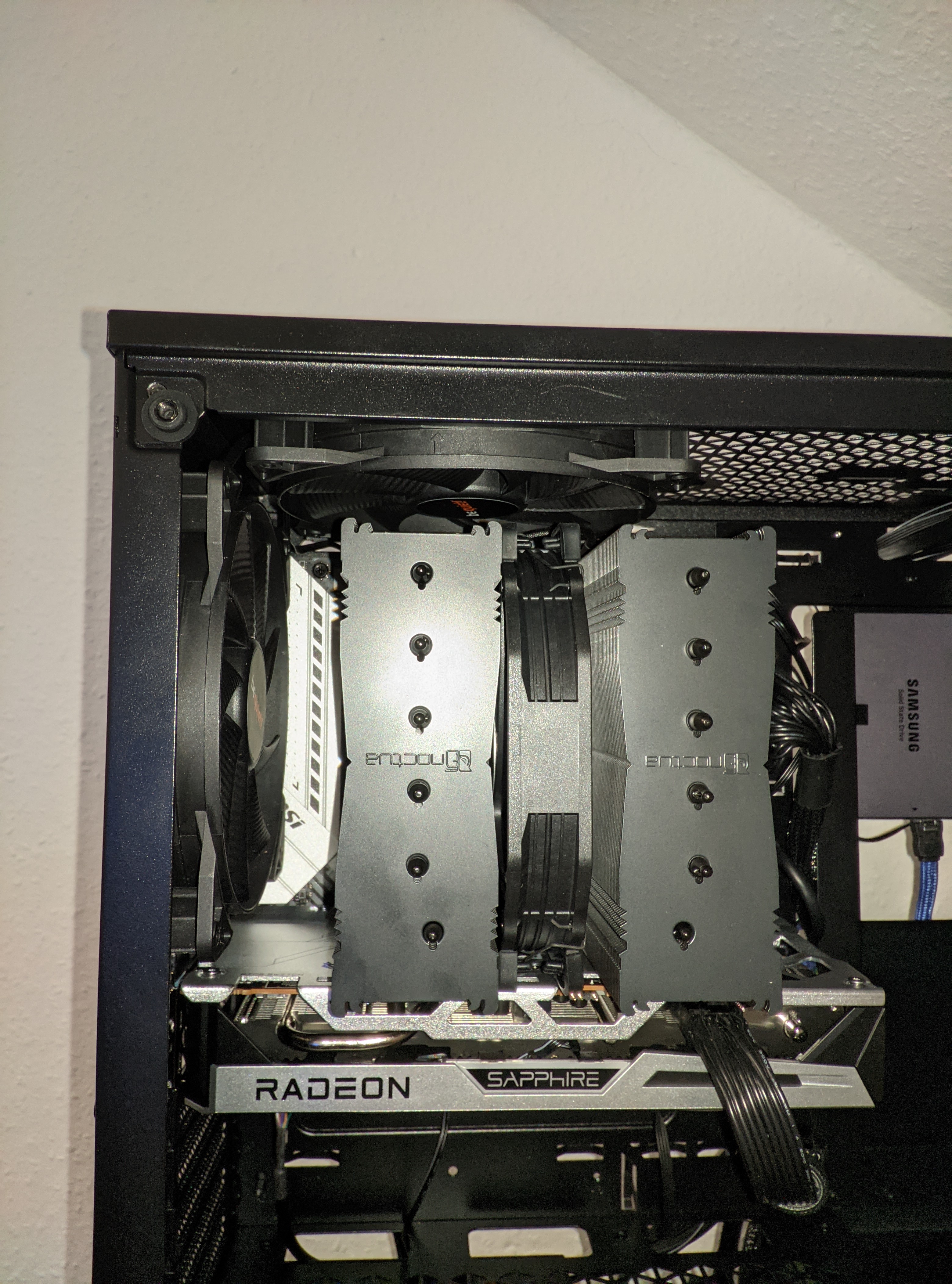

Hallo Zusammen,
ich baue gerade meinen neuen PC zusammen und frag mich gerade ob das so gewollt ist.
Über dem CPU möchte ich den Gehäuselüfter belassen, jedoch muss ich dann den CPU Kühler drehen da ansonsten der Platz zum Deckel zu gering ist.
Jedoch gedreht reicht der Platz zur Grafikarte dann nicht aus :/.
Hat jemand ebenfall dieses Problem?
Ich frag mich gerade ob ich einen dünneren Gehäuselüfter einsetze oder den Noctua zurückschicke.
Mainboard ist ein MSI B550 Motar.
Gruß Andi

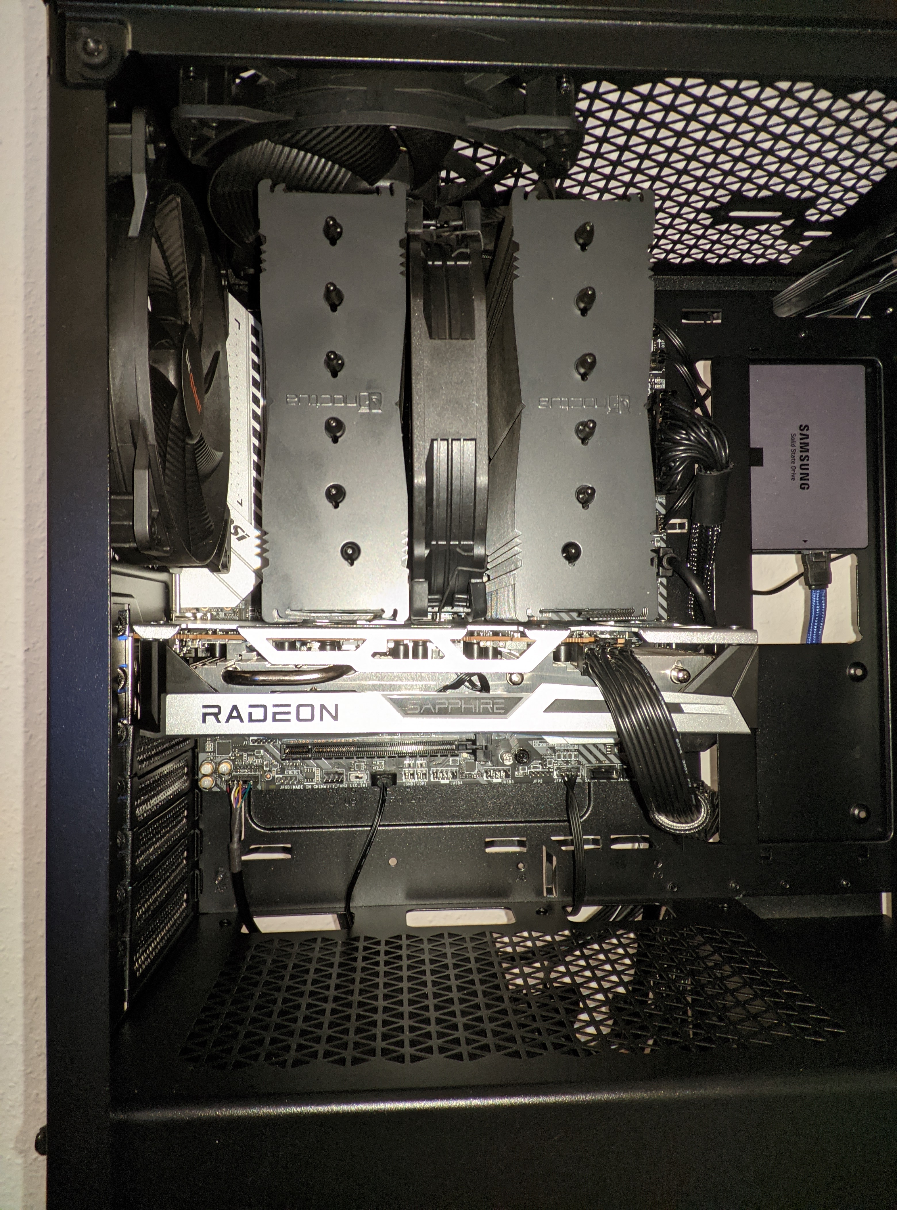

So Entwarnung, es klappt tatsächlich aber zwischen den Noctua CPU Kühler und der Grafikarte ist kein mm mehr Luft.
Mich würde es aber trotzdem interessieren ob jemand anders diese Kombi hat und den Noctua auf dem Kopf eingebaut hat oder den Gehäuselüfter ausgewechselt hat.

Nicht dass es zu knapp ist. Ein Bild zum drüber schauen? :)
Man kann es pass genau nennen.
Puh. Da wird der Noctua etwas mehr belastet, aber gut. Es ist wie es ist.

Müsste doch auch richtig herum passen.
der DH15s ist ja Asymetrich, wenn ich den drehe hänge ich oben im Gehäuselüfter.
Ist der Sockel vom MB so extrem hoch? ^^ Hab schon einige Builds so gebaut, hat immer gepasst, deswegen wundert mich das gerade.
Ich habe im Januar einen NH-D15S "richtig herum" im PureBase 500DX verbaut. Brett war das MSI B550 Gaming Edge WiFi.
Vorher musste ich aber den Deckellüfter ausbauen, dann Brett mitsamt Noctua rein, Deckellüfter wider anschrauben. Das ging. War aber knapp.
Ich weiß was der S und ohne S ist, und ich weiß das ich den schon mehrmals SELBER normal dort verbaut habe, muss wohl am MB liegen, da haben einige Modelle wohl starken versatz. Bis jetzt hatte ich wohl immer Glück. ^^

Also wenn ich mir die spec ansehen und dann so Messe häng ich im Deckellüfter. Das würde gehen wenn der Deckellüfter 5mm weniger hätte.
Wenns wirklich nicht passt, hast du echt ne ungünstige Kombo erwischt, würde den dann richtig rum drehen und den Lüfter oben weglassen.
