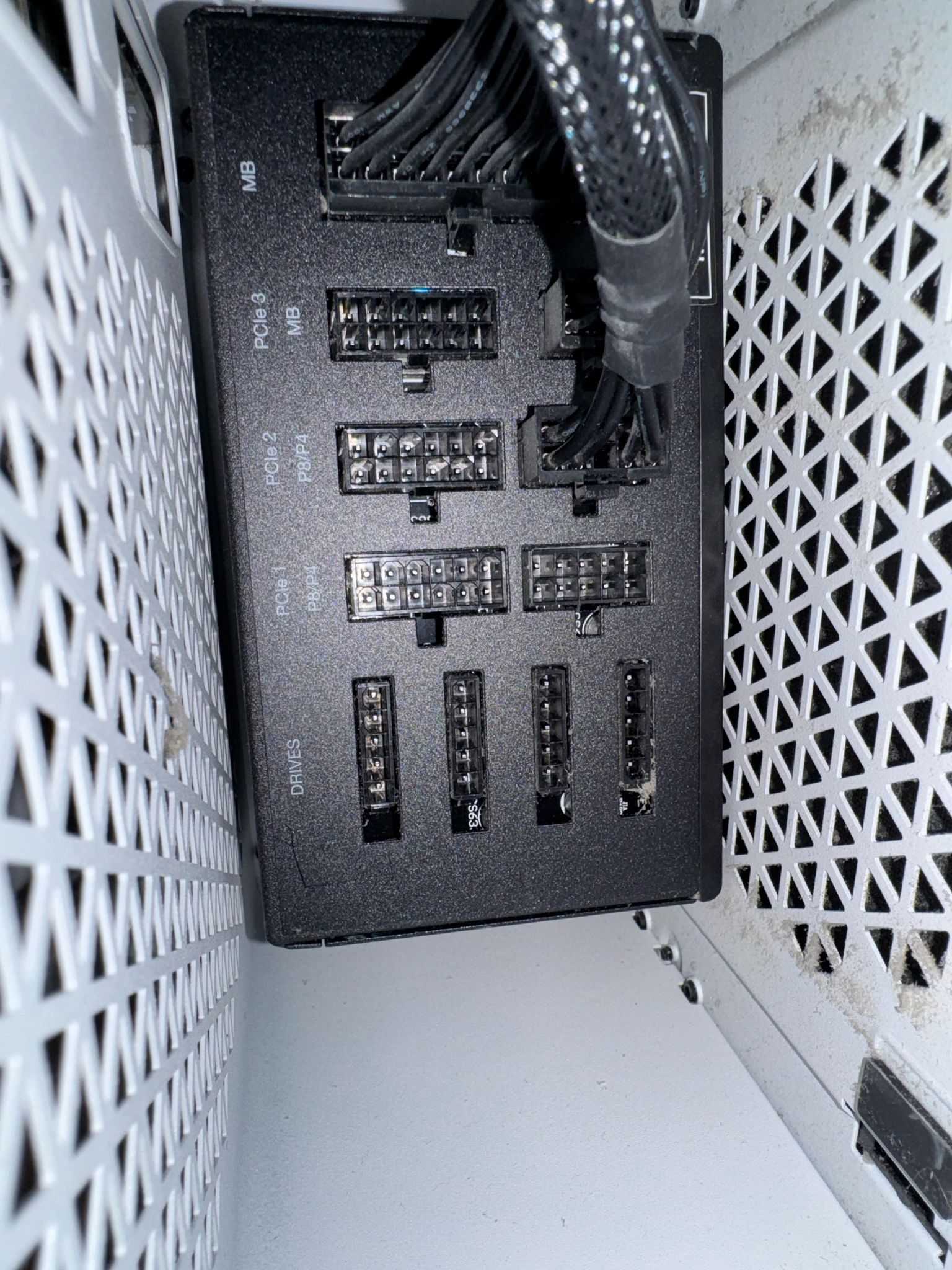

ich wollte grad voller Freude meine neue 5080 im PC einbauen nur um dann festzustellen, dass ich keine entsprechenden Stromkabel dafür habe?
Ich habe mir extra https://www.notebooksbilliger.de/be+quiet+12v+2x6+12vhpwr+90+adapter+kabel+827102 ein Adapterkabel dafür bestellt. Denn ich habe leider den Karton vom Netzteil nicht mehr.

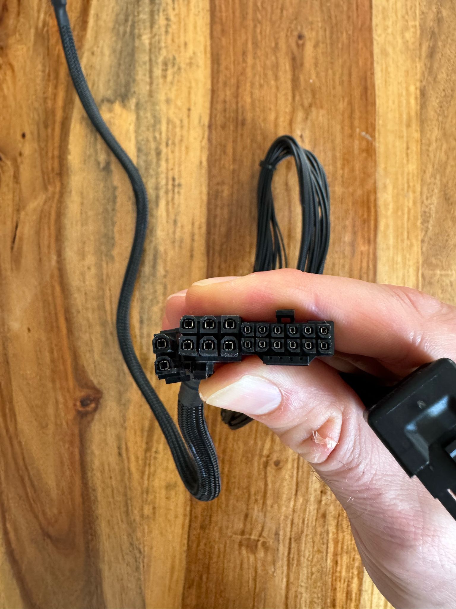

Blöd ist nur dass das Adapterkabel eine ganz andere Größe als die Eingänge im Netzteil hat?
Ich stehe grad total aufm Schlauch. Gibt es eine Möglichkeit die ich übersehe? Oder muss ich mir jetzt wieder irgendwelche anderen Adapter bestellen und wenn ja wo und was für welche? Anbei noch 2 Bilder worauf man unter anderem die unterschiedliche Größe von Netzteil Anschluss und Be Quiet Adapterkabel.

Ja, du hast das falsche Kabel bestellt, benutz einfach den mitgelieferten Adapter.
Dein Netzteil ist ein ATX 2.4 und Dein aktuell gekauftes Kabel 12V2x6 / 12VHPWR benötigt ein Netzteil nach ATX 3.1.

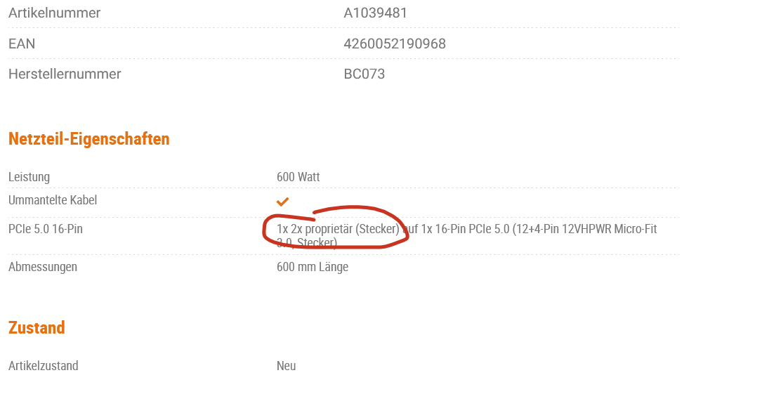

In der Beschreibung zu seinem Kabel steht aber folgendes:
Somit würde ich auch erstmal annehmen, dass es auf einer Seite 2 PCIe Stecker und auf der anderen Seite den 12V2x6 16Pin Stecker hätte.
Leider gibt es bei Be Quiet wohl kein 90Grad Kabel auf 2x PCIe für ATX 2.4 NT's.

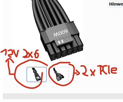

es muss auf einer Seite 12VHPWR bzw. 12V2x6 sein, sonst kannst es ja nicht an der 5080 anstecken.
Auf der anderen Seite benötigst Du aber 2x PCIe Stecker, die dann an Dein Netzteil müssen.
Foto vom Link von @Drewkev
Wie sieht denn bei Deinem Kabel die andere Steckerseite aus?

Leider ist es auf der anderen Seite derselbe Anschluss. Ich bestelle mir jetzt das Kabel. Wirklich vielen Dank für die schnelle Hilfe an alle :)! Ich werd wohl zu alt für diese Hobby.

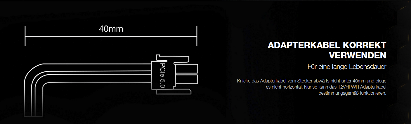

@dasraupe Denke aber daran, dass es mit dem richtigen Kabel, also 12V2x6 / 12VHPWR auf der einen Seite und 2x PCIe auf der anderen Seite keinen 90Grad Winkel gibt bei Be Quiet. Leider.
Demnach auf den Biegeradius (Webseite etwas weiter unten dargestellt) achten, wenn Du es in der GPU eingesteckt hast und das Seitenteil am PC-Gehäuse wieder drauf setzt:
Das Kabel sollte nicht am Seitenteil anliegen bzw. sollte das Seitenteil das Kabel nicht nach unten weg drücken, denn dann kann es zu höheren Belastungen am Stromanschluss der GPU kommen.
Ist leider ein Manko und auch eine Sollbruchstelle/Fehlerquelle bei diesen Stromanschlüssen, wenn das Gehäuse nicht breit genug ist.
