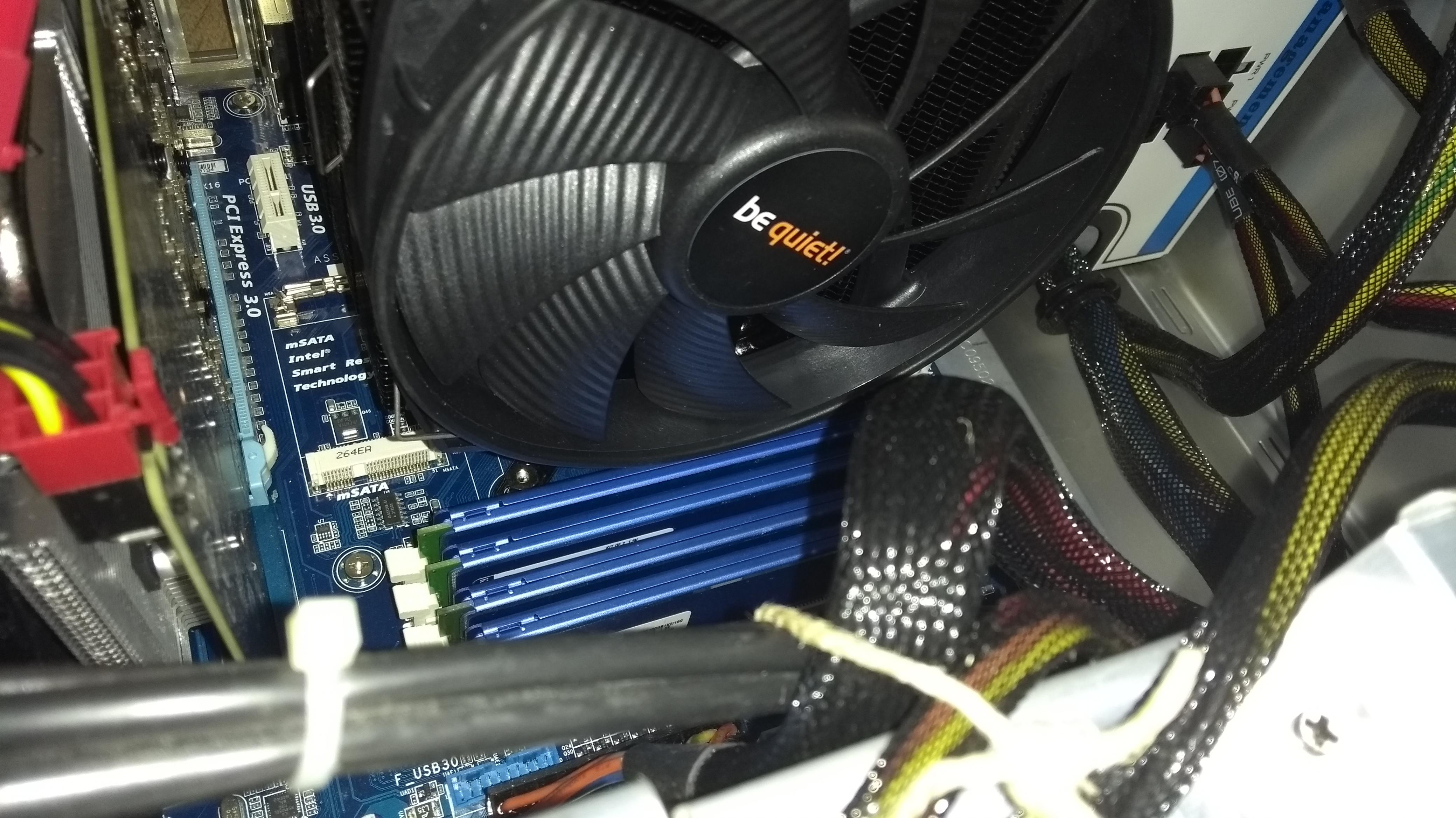

ich kenne mich nicht so gut mit Hardware aus und war deswegen mit meinem PC bei einem Hardwaregeschäft und habe gefragt ob da der Be quiet Dark Rock 3 reinpasst. Der Verkäufer sagte "ja". Das ist mein System:
OS: Windows 10 64-bit
RAM: 32 GB
Storage: 238.47 GB SSD Storage
Processor: Intel Xeon E3 1230 v2 3300 MHz
Graphics: NVIDIA GeForce GTX 1050 Ti 1354 MHz (1354 MHz)
Mainboard: Gigabyte ga-h77-d3h

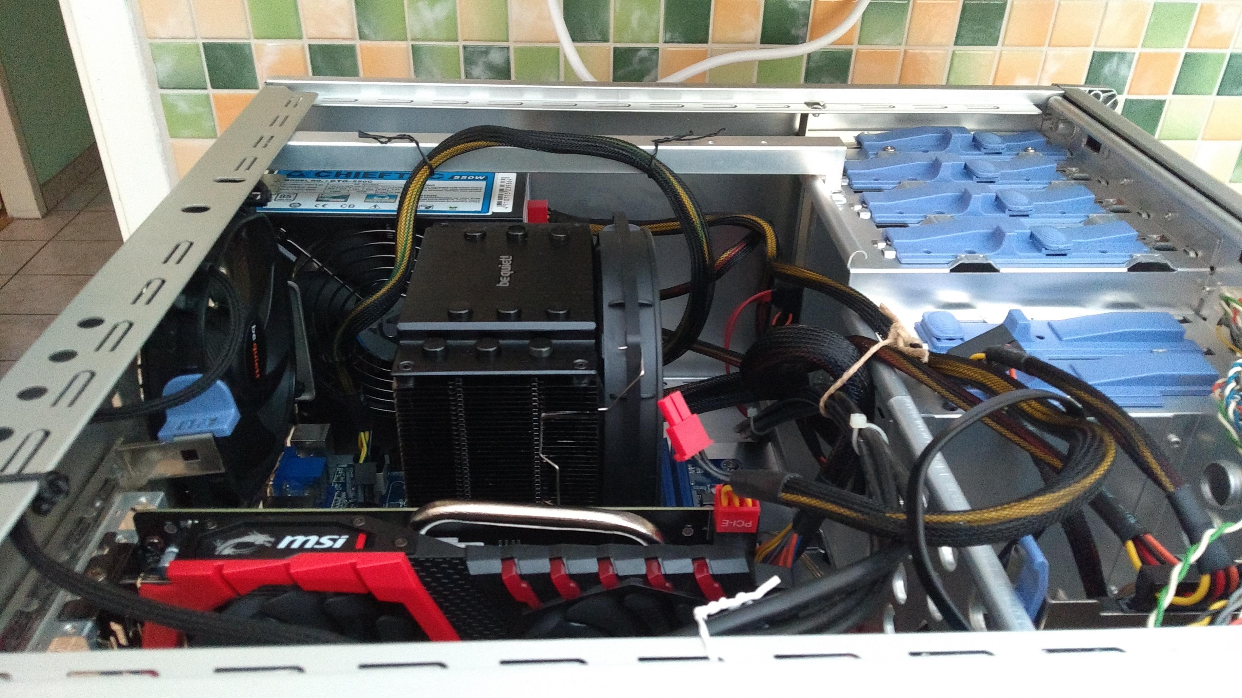

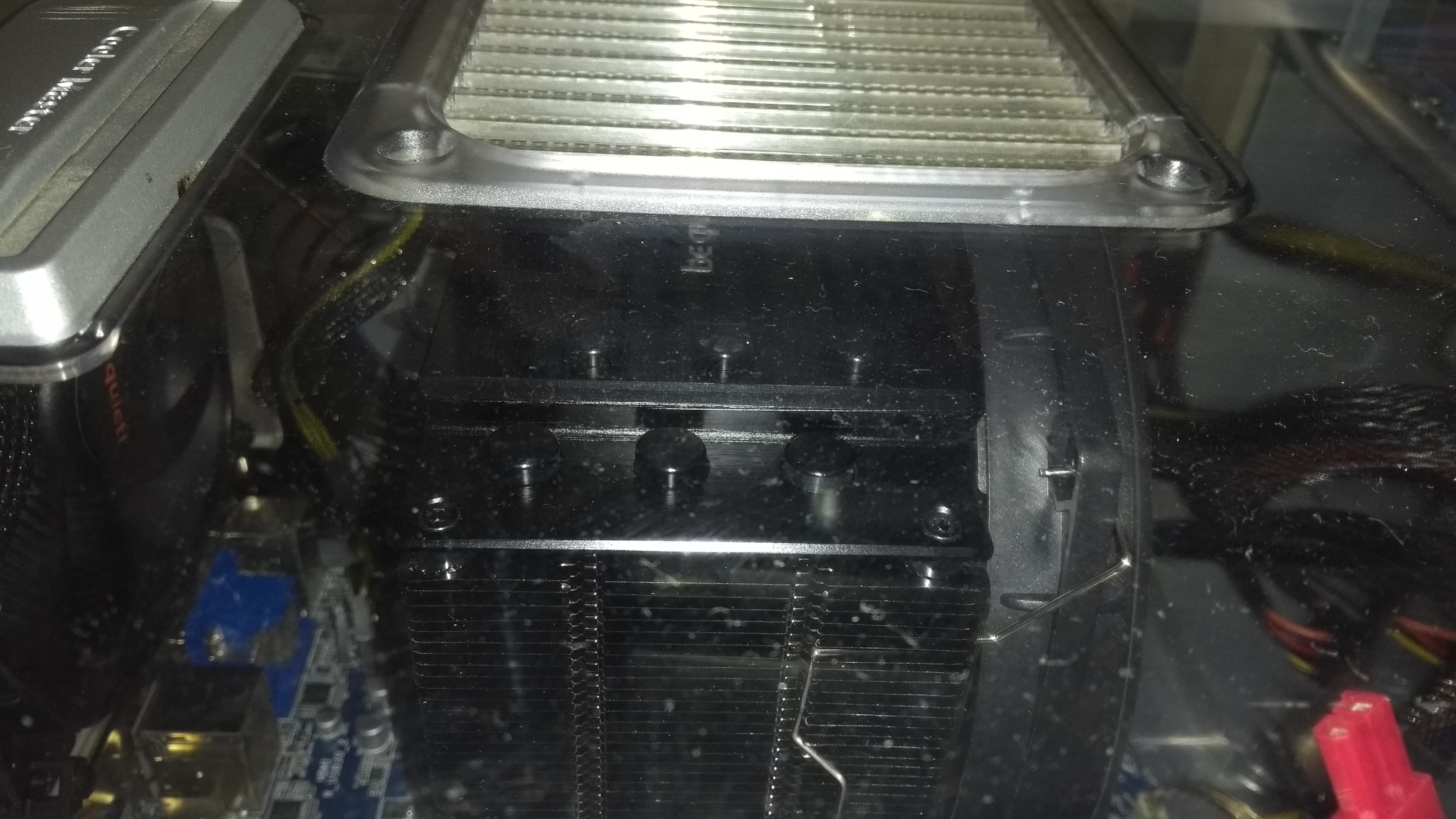

1) Ich musste den Lüfter der auf dem Kühlkörper vorangebracht war um ein paar Lamellen hochsetzen, damit der Dark Rock 3 überhaupt reinpasst. Ist das schlimm oder suboptimal?

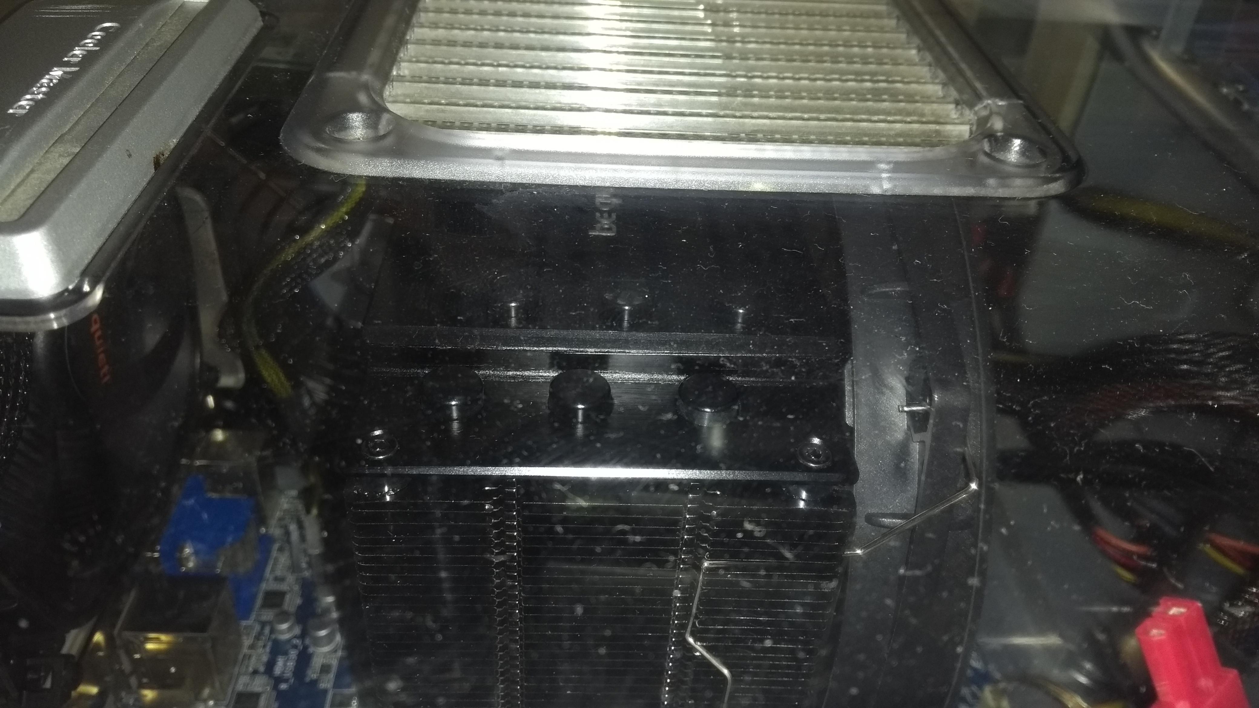

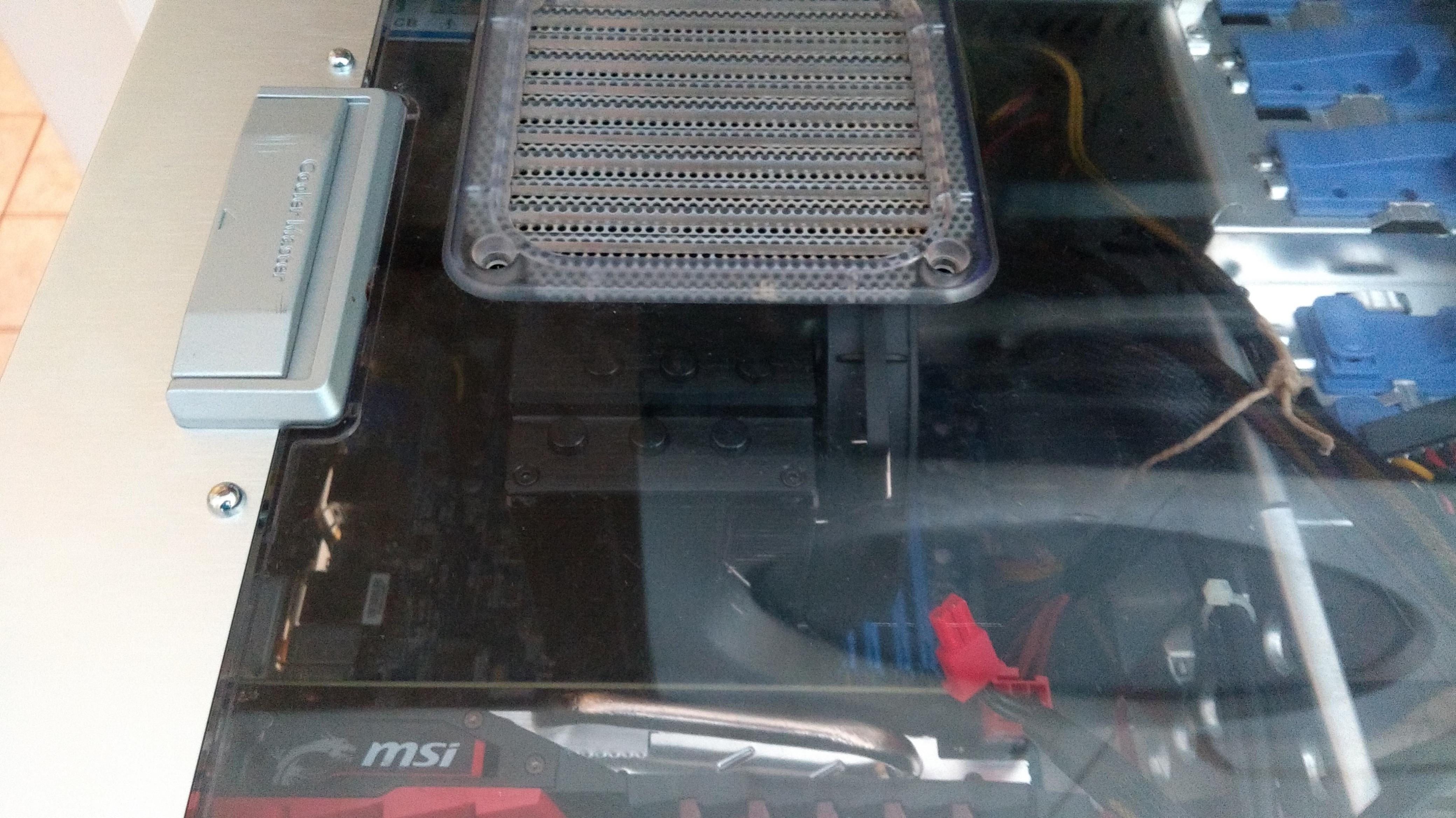

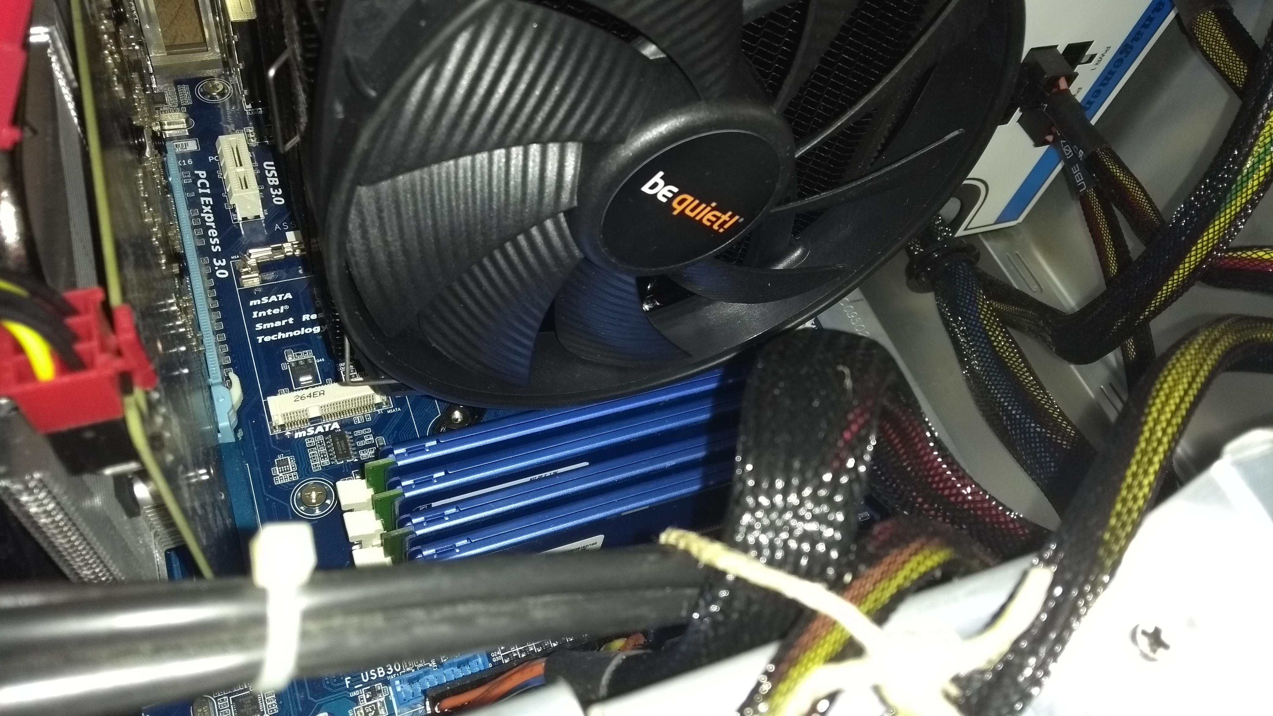

2) Zwischen Ram und Lüfter sind ca 2-3mm Platz und zwischen Gehäuse und Lüfter ebenso. Ist das problematisch oder suboptimal?
3) Sollte ich den Dark Rock 3 retournieren? Generell finde ich das Teil außerdem sehr mangelhaft verarbeitet. Ich habe nicht viel Ahnung von der Materie aber ich habe schon bisschen Angst das der Lüfter sich irgendwann von alleine lösen könnte wenn sich das Ding aufwärmt oder älter wird, da die Befestigung nur ein Dünner Metall-Draht ist der einen Millimeter in den Kühler reingedrückt wird. Außerdem wird der Kühlkörper durch das versetzen den Lüfters leicht angekratzt und die Lamellen verschieben sich. Dafür das das ein teurer Lüfter ist finde ich den schon sehr mangelhaft was die Verarbeitung angeht.
Hier noch ein paar Bilder:
Alles gut ich kann dich beruhigen:D
So wie es ist sitzt es gut! Ich hatte schon Seitenwände die nur noch schleifend geschlossen werden konnten.
Die Befestigung ist bei meinem Brocken (und zig anderen) auch so! Da fällt nichts ab;)
Du hast einen Top Kühler! Für deinen Xeon total Overpowered... aber -zu gut- hat noch nie geschadet.
Sofern der Kühler in dieser Form ins Gehäuse passt, ist alles ok. Ja, ist alles etwas knapp, aber interessiert ja letztlich nicht.
Wichtig ist, dass die Kühlleistung ausreichend für die genutzte CPU ist.
@Praxed: Macht das nichts, dass ich den Lüfter ein paar Lamellen nach oben gesetzt habe?
Is mir auch bewusst, dass ich da einen sehr teuren Kühler gekauft habe für den Xeon, aber ich wollte unter allem Umständen einen leisen Kühler. Im nachhinein wäre vielleicht der "alpenföhn Ben Nevis" vielleicht genausogut gewäsen und hätte besser reingepasst.
@Roche: Is da nicht die Gefahr, dass die Rambausteine zu heiß werden wenn da ein Kühlkörper gleich inder Nähe ist der sich aufwärmt?
Nein es macht nichts! Wenn du hier 1 ° verlierst (wenn überhaupt) ist es doch Latte.
Dein RAM wird es ebenso überleben. Ich weiß, beim ersten mal Schockiert einen die Größe, aber glaube mir es passt so;)
CPU Temperatur ist jetzt bei?
Beim starten wenn ich ins BIOS gehe ist die Temperatur bei 40 Grad. Und wenn ich 3dMark laufen lasse komme ich auf maximal 62 Grad. Ist das normal bei dem Setup?
@pheus: Weiß nicht ich frag ja nur weil ich mich nicht so auskenne :) und mir Sorgen mach, dass da was nicht passt.

Er scheint nicht besonders viel Luft zu bekommen... sieht man ja auch an deinen Bildern. Ein gut belüftetes Case macht so einiges aus.
