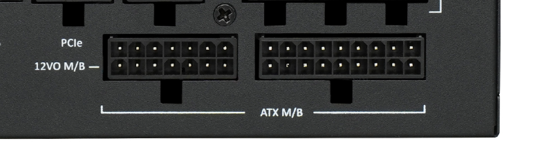

AGB-Leser schrieb:
Ich sehe, außer Marketing, keinen Sinn. Die beiden markierten Kabelstränge brauchst du immer, die kann man leider nicht weglassen
Nochmal! Bei dem gezeigten Bild, erfüllen die jeweiligen Kabelstränge jeweils ihre eigene Funktion. Ansonsten gebe ich dir theoretisch recht, aber nicht die Hersteller haben sich das ausgedacht, für die ist die vollmodulare Ausführung mit Zusatzkosten verbunden. Die Kunden wollen es aber so, und letztlich produzieren die Hersteller das was sich verkauft.
Ich habe mal eine schöne Reportage über Kühne gesehen, da konnte sich der damalige Geschäftsführer auch nicht vorstellen, wer denn in Scheiben geschnittene Gurken kaufen würde. Heute verkaufen sie drei mal so viele Gläser mit geschnittenen Gurken wie mit ganzen. Macht eigentlich keinen Sinn, aber so sind Menschen nun mal.

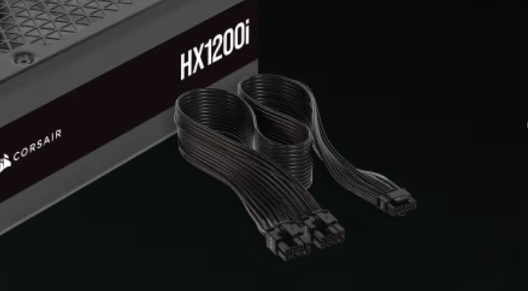

kevlon schrieb:
Bitte auf gar keinen Fall nachmachen. Kabel von Netzteilen von einem Hersteller nur für seine unterstützen Modelle nutzen.
Bitte erzähle keinen Unsinn! Die 12VHPWR/12V-2x6 Kabel sind standardisiert und zwar sowohl auf der GPU, als auch auf der PSU Seite! Sie müssen ebenfalls immer in AWG16 ausgeführt werden, auch wenn sie einem Netzteil beiliegen würden, was über die Buchse nur 300W oder 450W bereitstellen kann.
https://hwbusters.com/psus/will-my-...ew-cable-psu-gpu-everything-you-need-to-know/
Wenn der PSU Hersteller keinen Schwachsinn mit Adapterkabeln baut (ich meine dich Corsair), kannst du jedes beliebige 12V-2x6 Kabel nehmen und es mit jedem anderen Netzteil nutzen! Um solchen Mist einfach einen großen Bogen machen.
Reaktionen: Holgmann75, .fF und iron_monkey
Wie in allen meinen bisherigen Netzteilen. Denn die 12V ATX liegen ja meisten in einer völlig anderen Richtung als der 24polige ATX. Für den Rest fehlt mir scheinbar die Fantasie. Bei Grafik und SATA bin ich bei dir, da macht es Sinn, aber nicht für Kabel, die ich IMMER brauche. Aber gut, soll jeder das Geld für ausgeben, der das unbedingt will
Ich versuche es noch einmal..... Was fällt dir auf dem Bild auf?
Wie ich bereits sagte, bei diesem Netzteil macht es sehr wohl Sinn das Kabel modular zu gestalten.
