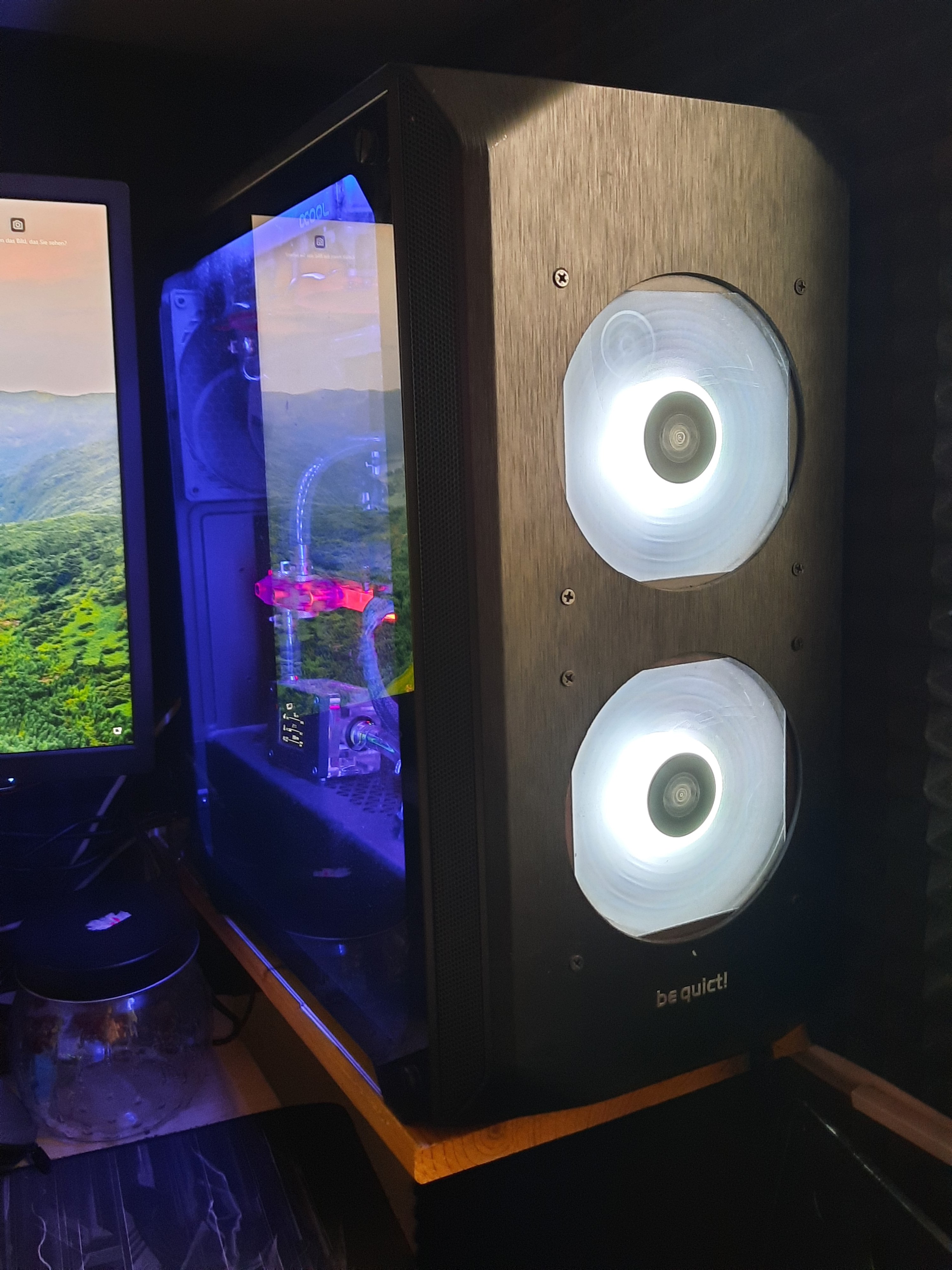

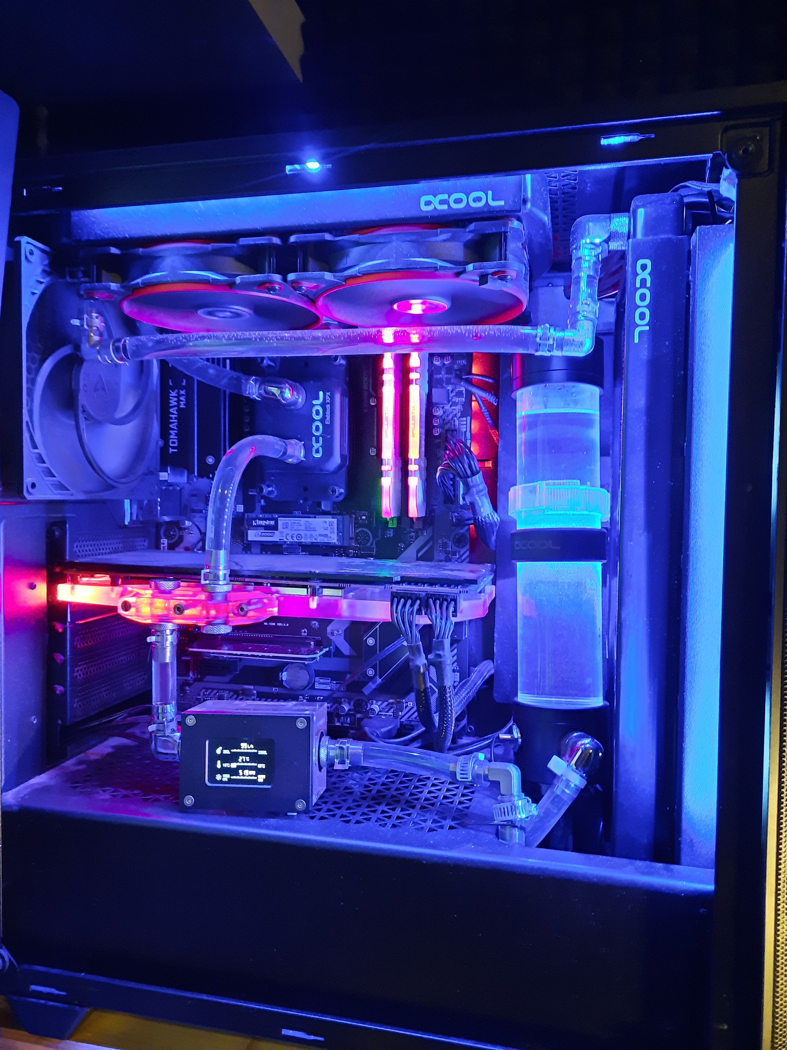

Airflowmod fürs PB500?
Bittesähr,Dem Junior seine Blinkekiste,hatte das mal (unüberlegt) gekauft,als noch etwas weniger Abwärme
drin steckte,mags aber immer noch;.)
mfG.
Sehr cool... vielen Dank für diese Fotos. Ich war mir nicht sicher, ob in dem PB500 Platz für eine Custom WaKü drin ist. Aber sieht ja zumindest gut aus. Vielleicht werde ich mir so etwas auch irgendwann mal zulegen, aber erst einmal reicht die Luftkühlung aus :)
