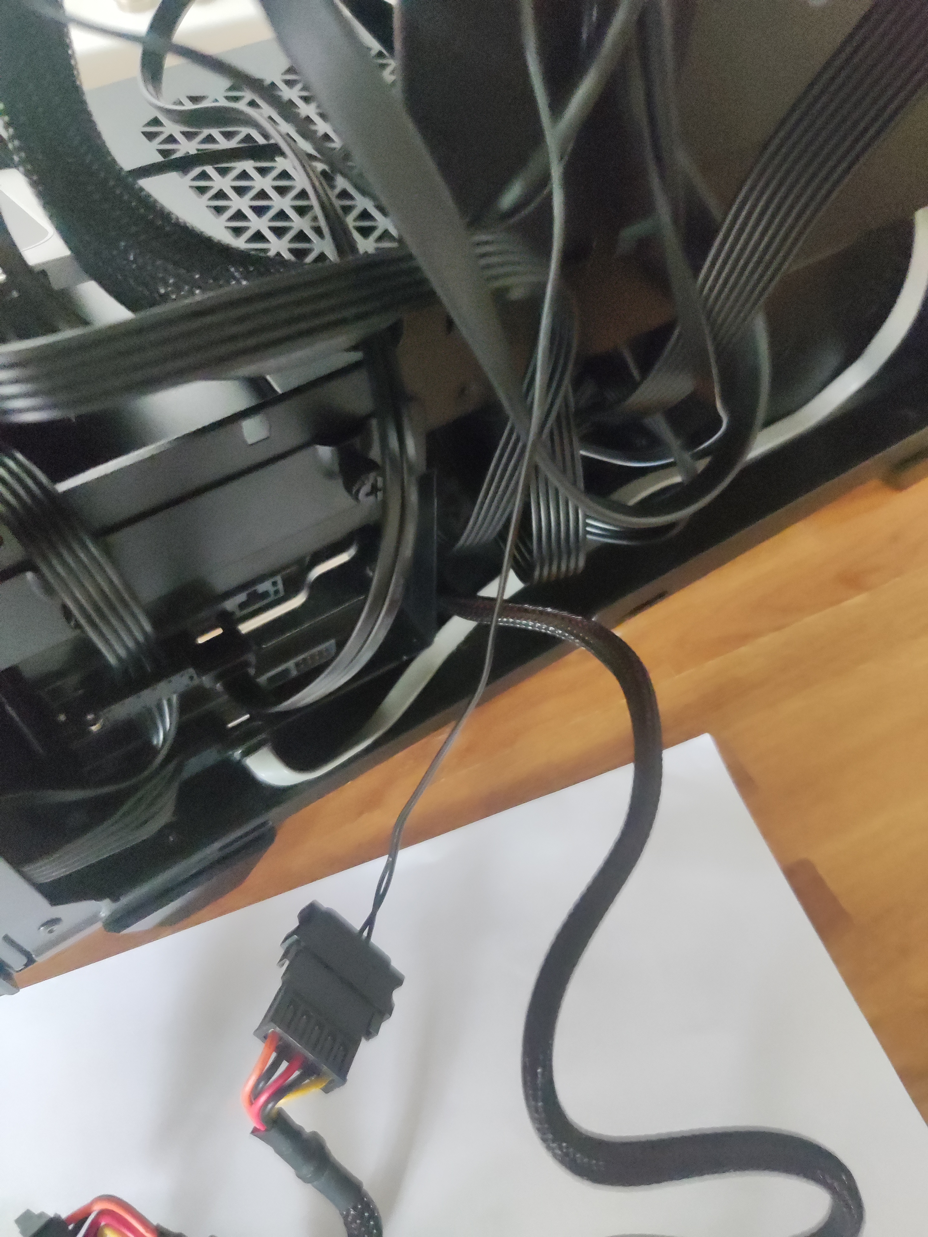

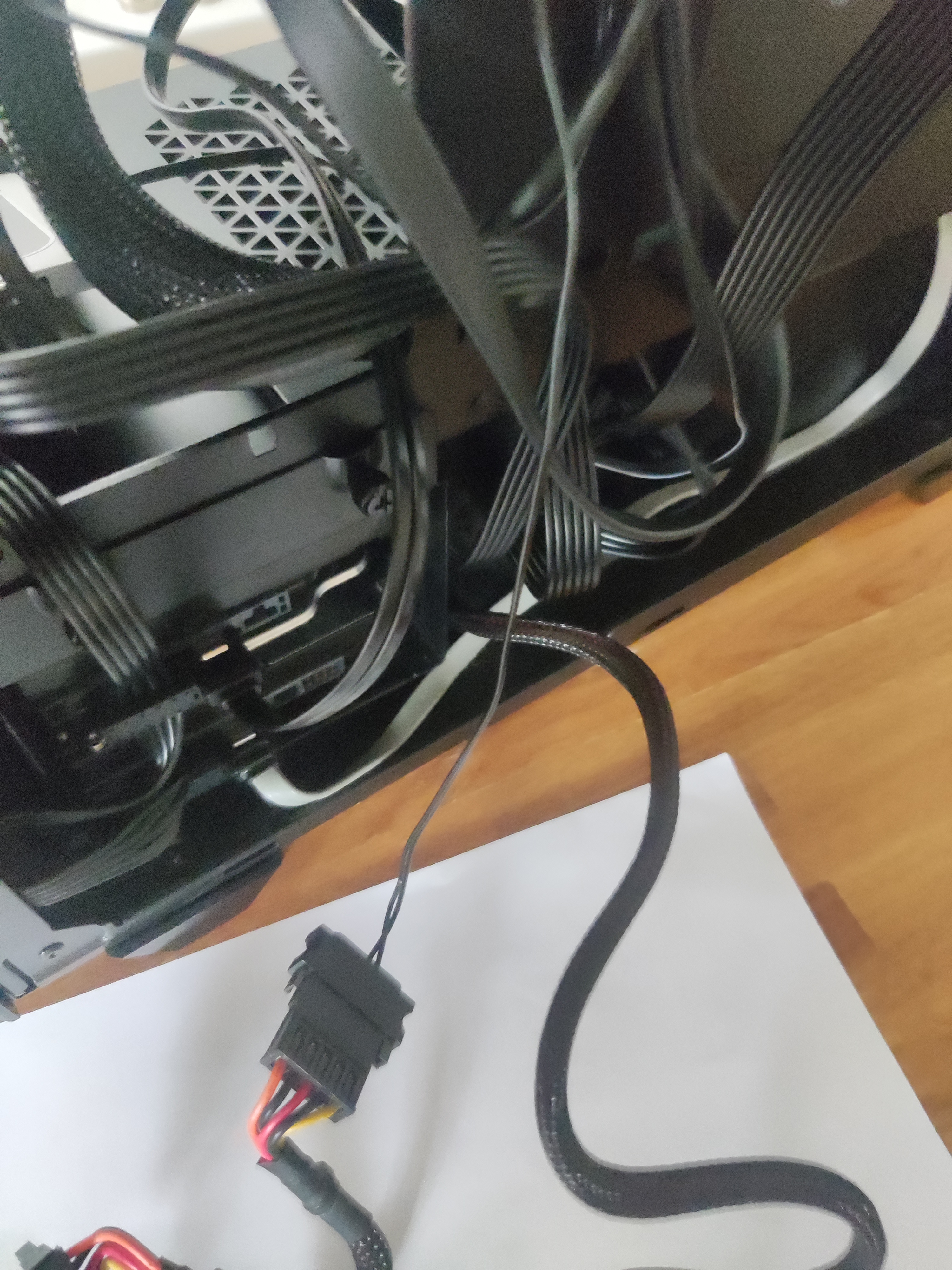

Hab's jetzt mal verbunden (siehe Foto) aber es tut sich dennoch nichts?
Mainboard selber leuchtet übrigens auch nicht, aber das ist eigentlich auch gar nicht vorgesehen soweit ich weiß.

Steckt das Sata-Power-Kabel auch im Netzteil? Es sollten jetzt eigentlich die Gehäuse-eigenen-Effekte funktionieren. Die Synchronisation mit dem Mainboard funktioniert nur, wenn man den Beleuchtungs-Effekt-Knopf an der Gehäusefront länger drückt.
Ergänzung: Ist die Gehäusefront auch richtig montiert und richtig eingerastet? Wenn nicht, besteht eventuell keine Verbindung zu den Kontakten an der Gehäusefront.
Das SATA Power Kabel sieht ja ganz anders aus als die anderen Kabelstränge des NTs (schwarze Einzeladern vs Ketchup/Senf+Textilsleeve). Sicher, dass das überhaupt kompatibel ist? Normalerweise ändert sich das Kabeldesign zwischen den einzelnen abnehmbaren Strängen nicht.
Eventuell zum Testen mal eine der HDDs abstecken.

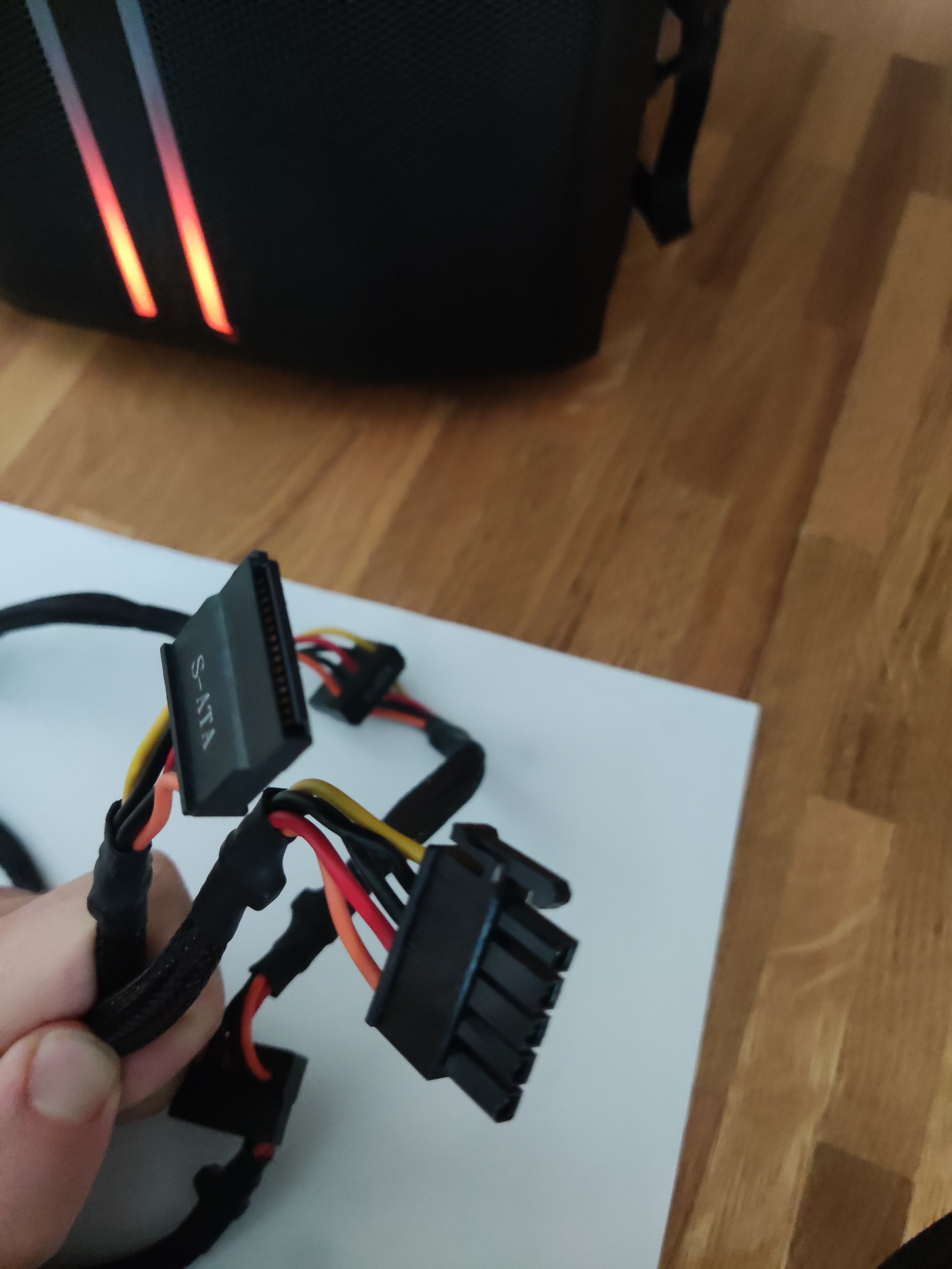

EDIT: @SpartanerTom hab deinen Beitrag erst jetzt gesehen, bin dann aber irgendwann auch auf die Idee gekommen. Das Kabel ist wie unten beschrieben nicht von dies NT, aber ich dachte die wären austauschbar?
Hab das Problem identifiziert... Liegt anscheinend am SATA Kabel, welche noch aus dem alten PC stammen.
Stecke ich das Gehäuse an das beim neuen Netzteil mitgelieferten SATA Kabel mit 3 Anschlüssen, geht es. Allerdings hab ich 2 HDDs und ne SDD und daher keinen Platz mehr übrig 😄
Mit den alten Kabeln (siehe Anhang wieder) gehen allerdings weder die HDD noch die Gehäuse Beleuchtung. Ich würd mir ja ein neues kaufen, aber das sind doch ganz normale SATA Kabel, die auch ins Netzteil passen und dort auch richtig drin saßen. Oder lieg ich falsch?

Niemals Netzteil-Kabel mischen! Die Belegung der Pins sind nicht standardisiert und unterscheiden sich unter Umständen. Wenn am Netzteil noch ein Port frei ist, dann muss auch ein Kabel dabei gewesen sein.

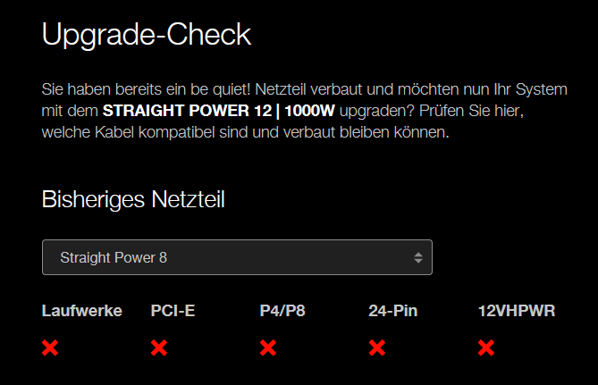

Zur Not geht auch ein SATA Power Splitter solange es keine besonders stromhungigren Komponenten sind:
https://geizhals.de/?fs=sata+power+splitter&hloc=at&hloc=de
Und nein, die modularen Netzteil-Kabel sind nicht zwingend austauschbar. Sie können es sein, aber es ist nicht garantiert. Nichtmal bei der gleichen Marke.
Bei be-quiet (einfach mal geraten, weil die Kabel denen der 10er NT Serie von be-quiet ähneln) gibt es für aktuelle NTs zum Beispiel einen Upgrade-Check:
Ähnliches auch für andere Hersteller.
Reaktionen: bb_ju_op_ka
Danke, in der Tat war das alte NT auch von be quiet - noch ein Grund weshalb ich fälschlicherweise Kompatibilität erwartet habe. Hab es jetzt über einen SATA Power splitter gelöst und nun scheint es zu gehen.
