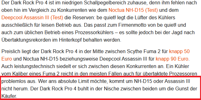

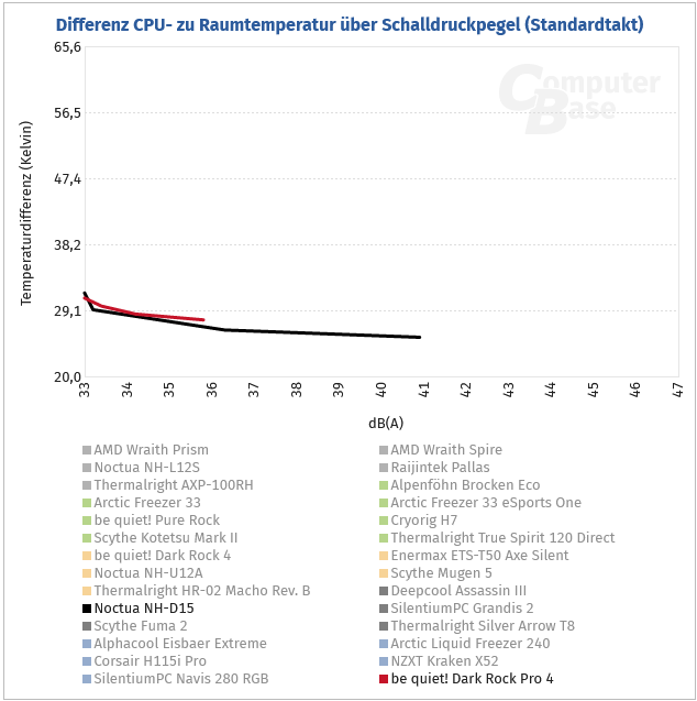

3. Zum CPU-Kühler (Dark Rock Pro 4) habe ich von Notebooksbilliger ein gutes Angebot bekommen und würde ungern auf den teureren / "minimal" besseren NH-D15 wechseln. In einem anderen Thread wird zeitgleich auch gerade dazu diskutiert.
Meine Überlegung wäre daher gewesen, dass ich die Gehäuselüfter vom Pure Base 500DX so optimiere um eine bessere Kühlung der CPU zu erzielen. Bevor ich zu dem NH-D15 Kühler greife, würde ich dann gleich zu einem Radiator wechseln.

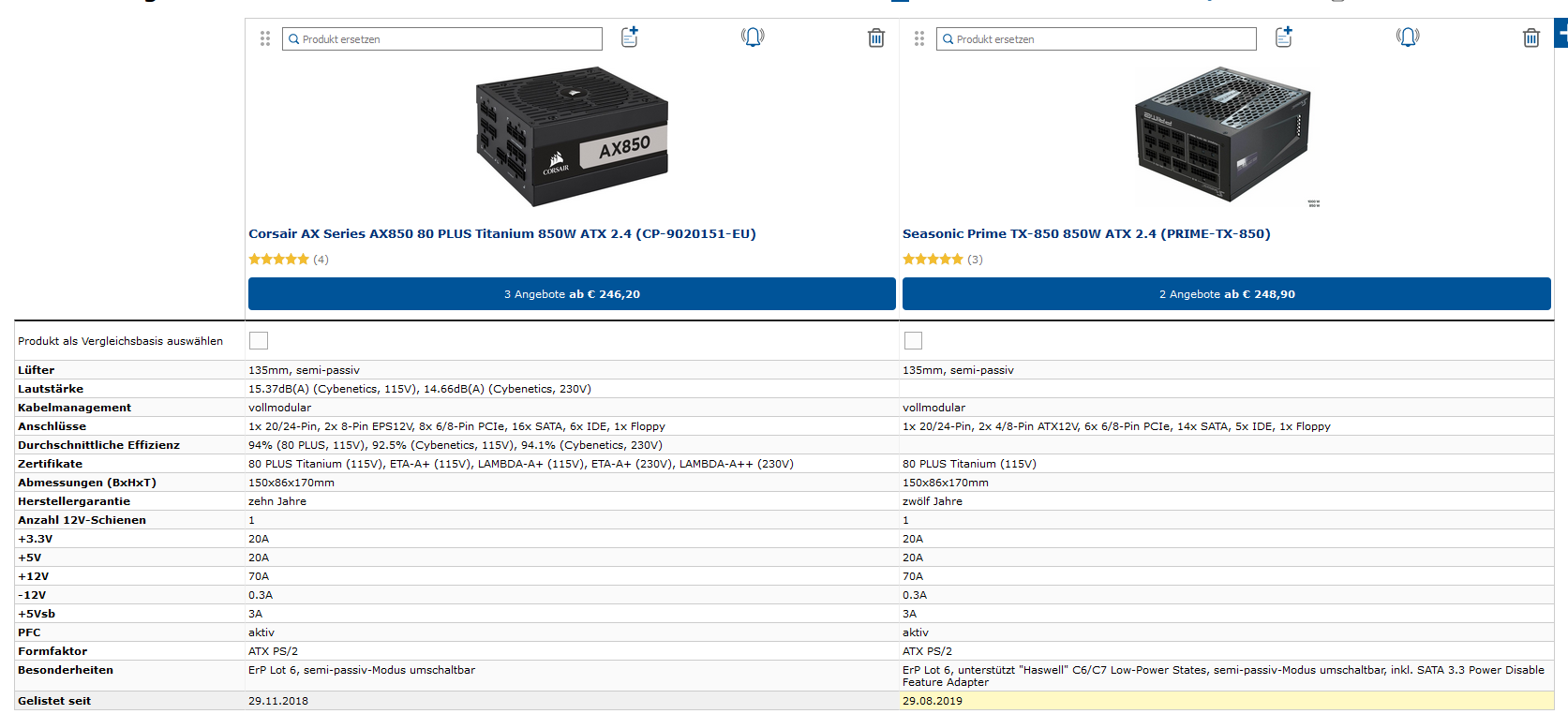

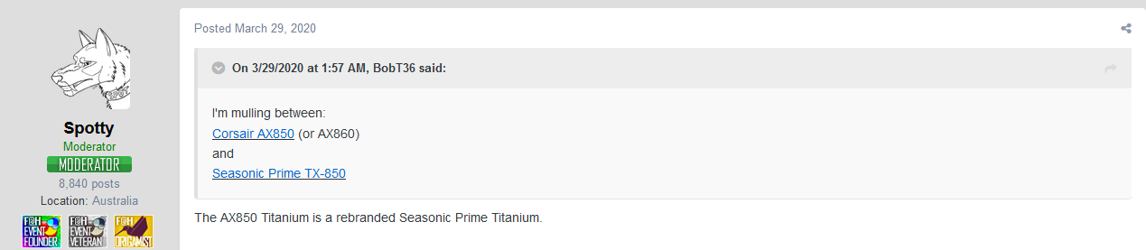

4. Corsair AX Series AX850 80 PLUS Titanium vs Seasonic Prime TX-850 850W ATX 2.4
ich denke die beiden schenken sich fast nichts, siehe - da muss ich eher nach der Verfügbarkeit gehen:

Bevor ich zum NH-D15 wechsel, würde ich zur Variante 2 greifen. Ich ziehe erstmal kein OC in Betracht und würde gerne die CPU im Idel bei max. 55° halten können - ist dies denn mit der Variante 1 möglich ?

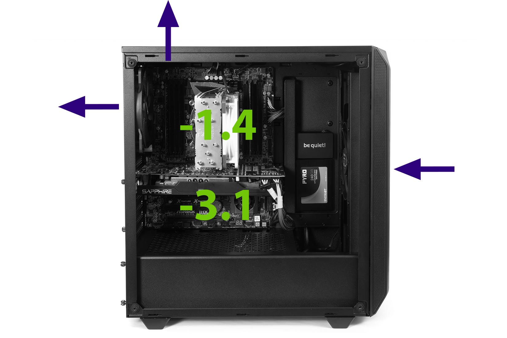

Ich habe einen ähnlichen wie von dir gewünschten Rechner im 500DX verbaut und habe die Erfahrung gemacht, dass die beste Lüfterkonfig die vorinstallierte Variante ist (1x140 vorne rein; 1x140 hinten raus; 1x140 oben raus)
Habe auch mit mehreren Silent-Wings 3 experimentiert (2 vorne, 2 oben), aber es hat nichts an den Temperaturen geändert bzw. dieso sogar leicht verschlechtert.
Das bestätigen dir auch verschiedene Youtube- Videos zum 500DX.

ich habe mich nochmals zu dem Airflow des Pure Base 500 Gehäuse Testbericht von Hardwarehelden informiert:
1x Front, 1x Oben, 1x Hinten:
2x Front, 1x Oben, 1x Hinten
Also gilt beim 500DX, weniger ist mehr.
Hast du denn einen Tipp/Erfahrung, ob man durch einen Tausch der bereits verbauten Lüfter (Pure Wings 2) mit den Silent Wings 3 eine Verbesserung der Temperatur hat ?

Ich hab nun die Silent-Wings 3 drin, kann aber keinen Unterschied in den Temperaturen feststellen. Im Idle laufen die mit 400rpm und sind kaum wahrnehmbar.
