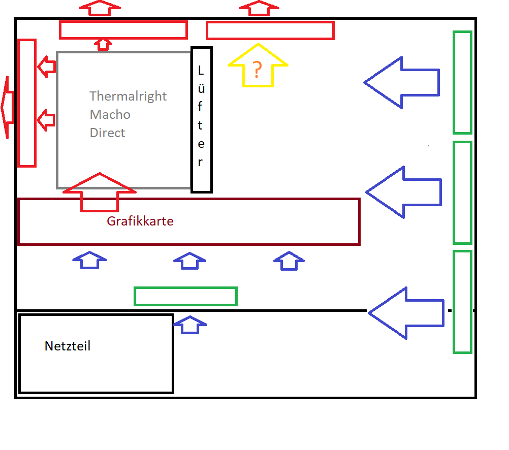

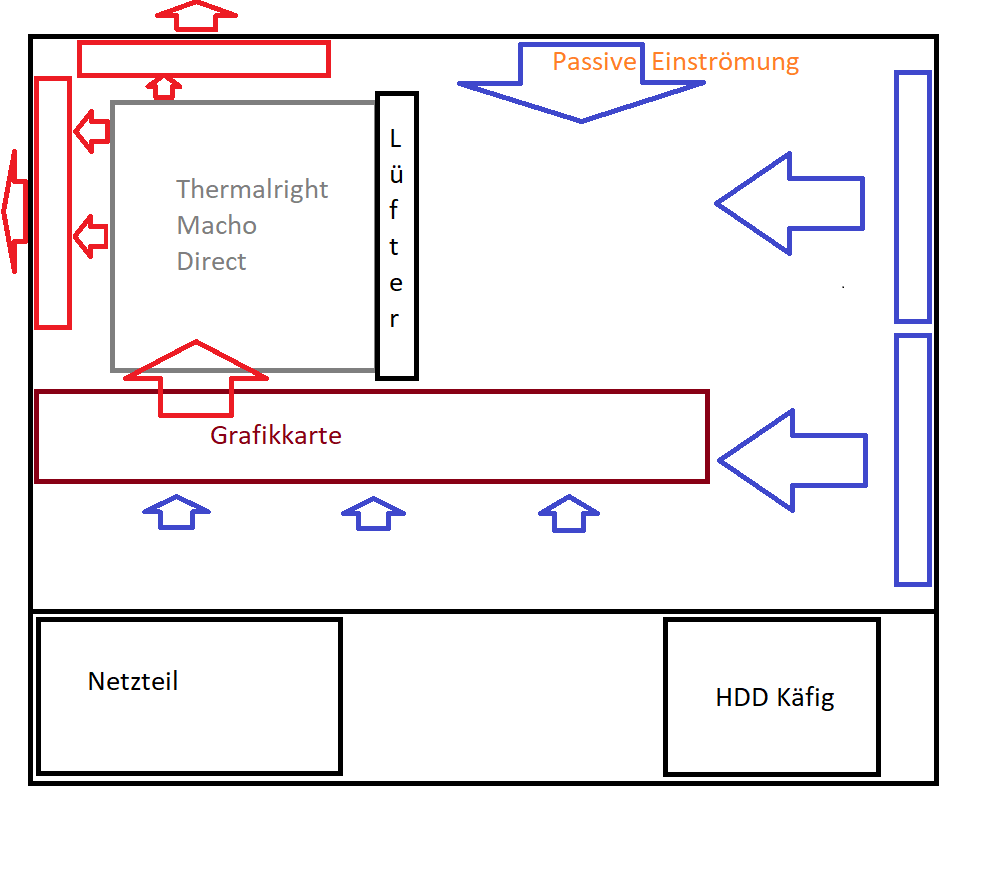

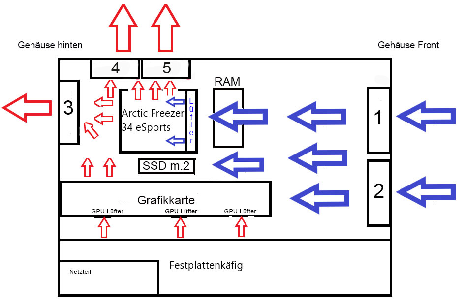

So sieht der Luftstrom wohl momentan aus:

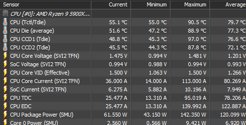

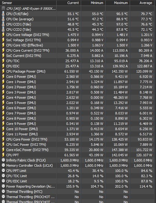

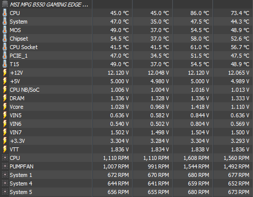

Ich hab jetzt mal ca. 18 Minuten P95 auf 20 Threads und Furmark laufen lassen mit GPU auf 232-240W begrenzt um Game-Last aber nicht ganz Vollast zu simulieren.

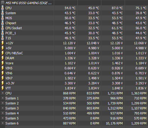

Jetzt nach 2 Minuten Abkühlphase sieht es so aus (immer Current / Min / Max / Avg):
CPU:
Besonders Maximum CCD1 macht mir sorgen. Deshalb neuer CPU-Kühler, hoffe das passt dann.
System Temperatur und Lüfter:

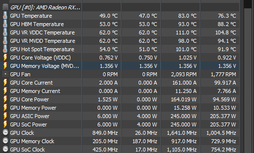

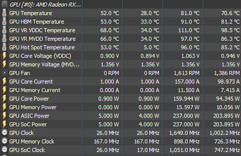

GPU:
Das ist mir allesamt etwas zu hoch. Daher ja der Optimierungsbedarf. Die vorhandenen Lüfter liefen irgendwann alle auf Hochtouren, da war es auch ordentlich laut. Leise und Kühl wird wohl schwierig.

Meine Ideen zur Optimierung sehen wie folgt aus:
Möglichkeit A, Zweiter Deckel-Lüfter bringt neue kühle Luft rein, unter der Grafikkarte kommt ein Lüfter der kühlere Luft auf dem Netzteil-Bereich zieht:
Möglichkeit B, der Deckel-Lüfter pustet auch Luft nach draußen, allerdings habe ich die Befürchtung, dass dieser dem CPU-Kühler eher Frischluft wegschnappt.
Und dann noch die Möglichkeit, den unteren Lüfter hinters Netzteil zu setzen damit der ganz frische Luft vom Boden ins Gehäuse bringt. Des Gehäuse steht auf einem Lowboard und da ist ein Staubfilter vor. Ist zwar nicht vorgesehen, und der HDD Käfig muss weg (muss er sowieso), aber sollte gehen.
beide möglichkeiten werden den luftstrom behindern.
wenn du rein bläst kommt weniger luft an der cpu an, wenn du raus bläst vorher sowieso (wie du schon vermutet hast)
würde den 2. an der decke weglassen oder wenn dann auf gleiche höhe wie cpu kühler setzen.

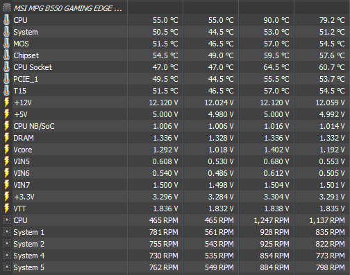

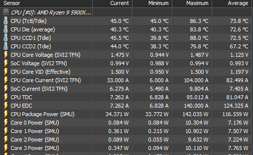

So, also der CPU-Kühler-Wechsel vom Thermalright Macho Direct zum Gelid Solutions Phantom Black hat auf jeden Fall was gebracht.
Ich kann mir jedoch vorstellen, dass der Thermalright mit 2 statt einem, und dafür schnellere Lüfter, auch zu pimpen ist. Also wenn ich da jetzt 2 von den Artic P12 dran packen würde, dann hätte das sicher auch was gebracht - leider ist mir diese Idee erst jetzt und nicht vorher schon eingefallen.

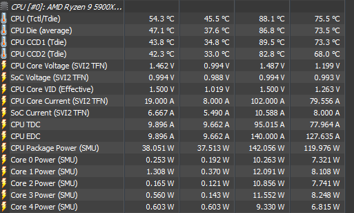

Ich wiederhole gerade den Test von Gestern, 18 Minuten P95 + Furmark, 2 Minuten abkühlen. Allerdings laufen die Gehäuselüfter jetzt etwas langsamer (650 statt 950rpm), kleiner Nachteil für diesen Test.
Ergebnis:
Im Maximum-Peak CCD1 ist die CPU ca. 10°C kühler, allerdings laden diese 88°C auch nur ganz kurz an, ansonsten nahezu immer bei 75-76°C im Schnitt, so lange Volllast anliegt. Der Unterschied zwischen CCD1 und CCD2 ist noch da, aber geringer.
Auch nach dem aufheizen des Gehäuses ist der Kühler in der Lage die CPU zu bändigen.
CPU:
Vorher:
Alt:
Neu:
MB:
Alt:
Neu:
GPU:
Alt:
Neu:
Ergebnis:
Insgesamt alles etwas Kühler, obwohl sich an den Gehäuselüftern nichts geändert hat, und diese sogar langsamer liefen.
Wenn ich das jetzt mit den Lüftern noch etwas optimieren kann, bin ich sehr zuversichtlich, dass das Zeil erreicht wird.

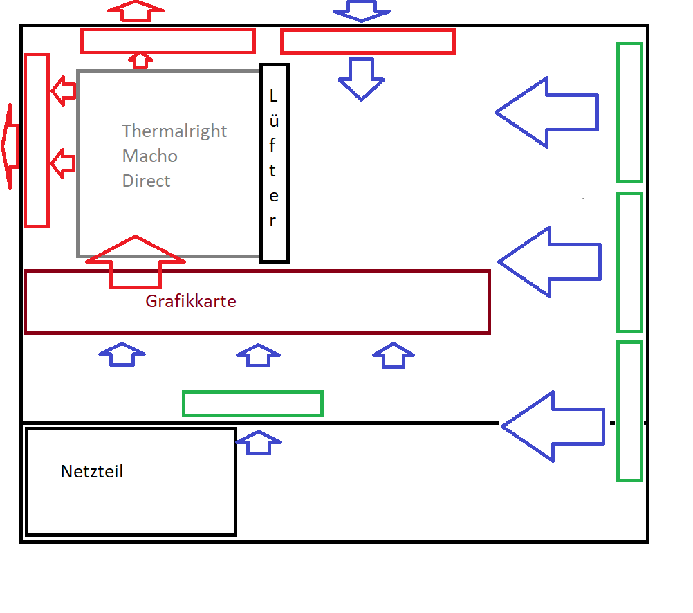

Ich hatte jetzt folgende Modifikationen vorgenommen:
Vorne 3 Lüfter, 2x 140mm und 1x 120mm, mit der guten alten Kabelbinder-Methode konnte ich diese da gut und sicher festkriegen, das sind jetzt 40mm mehr Lüfter als eigentlich vorgesehen, geht aber.
Oben 2 Lüfter, 1x 120mm hinten und 1x 140mm vorne.
Unten unter der Grafikkarte 1x120mm Lüfter, was die Temperatur der GPU defintiv etwas verbessert und die Scheibe in dem Bereich kühl hält, allerdings auch wie Wärme hin zur CPU verlagert wohl.
Und: CPU-Kühler Stock-Lüfter durch die Arctic P12 ersetzt. Auf dem Papier sind diese etwas besser, und vor allem: Etwas leiser. Aber, ich habe diese mal so draußen aufgestellt, um den Luftstrom zu fühlen...ich finde den Luftstrom der Gelid Lüfter spürbar stärker. Trotzdem habe ich es mal ausprobiert mit den Arctic.
Ergebnis: Schlechter, defintiv schlechter als mit den Gelid Lüftern, schlimmer noch, Performance ähnlich gut wie mein vorheriger CPU-Kühler.
Gesamtperformance: Nicht wirklich besser als zuvor, habe höhere Temperaturen erreicht allerdings auch unter härteren Bedinungen. Ich teste jetzt mal wie ich das optimieren kann. Morgen werde ich den CPU-Kühler wohl wieder auf die Gelid-Lüfter zurückbauen.
Der mit Abstand wichtigste Lüfter im System ist der 140er hinten, der befördert die meiste Hitze raus. Oben kommt kaum noch was an Wärme an musste ich feststellen, da kommt fast schon kühle Luft raus. Deshalb werde ich den wohl noch durch ein höherwertigeres Modell ersetzen müssen.
Vorne oben ist wohl eher kontraproduktiv, deshalb kommt der defintiv wieder weg, klaut der CPU Luft, wenn dann eher anders herum also einblasend, aber langsam. Das muss ich noch probieren. Damit der CPU Kühler mehr Frischtluft erhält. Dann muss ich aber einen zusätzlichen Staubfilter dazwischen packen, weil der obere zu viel durchlässt..
Edit:
Ich hatte einen schweren Fehler gemacht, der Lüfter oben hinten hat Luft rein statt rausgeblasen, deshalb habe ich da keine warme Luft gespürt.
Jetzt habe ich es so geändert, dass oben hinten Luft rausbefördert und oben vorne bringt kühler Luft rein. Das scheint zu funktionieren.

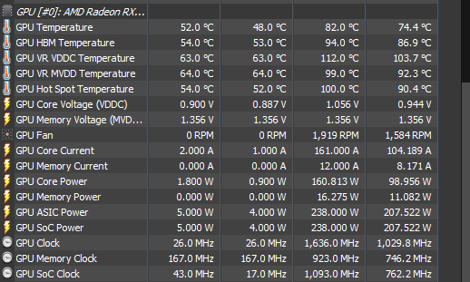

So, habe jetzt auch getestet.
Also, Lüfteraufbau:
CPU-Kühler: Gelid Solutions Phantom Black, Lüfter durch Arctic P12 ersetzt
Hinten: Bequiet Pure Wings 2 140mm, Luft raus
Oben hinten: Arctic P12, Luft raus
Oben vorne: Bequiet PW2 140mm + Staubfilter, Luft rein
Vorne: 2x BQ PW2 140mm + 1x Artic P12, Luft rein
Unten zwischen Grafikkarte und Netzteil: 1x Artic P12, Luft hoch (Richtung GPU)
Insgesamt also 7 Gehäuse + 2 CPU-Lüfter, ne ganze Menge. Die Lautstärke geht dafür in Ordnung, nachdem ich die Lüftrerkurven angepasst habe.
Ergebnis:
Zusammengefasst:
Die Grafikkarte profitiert von den beiden zusätzlichen Lüftern unten, die Temperaturen sind niedriger, auch im Gehäuse.
Die CPU-Temperatur ist minimal schlechter als mit den Gelid Lüftern, dafür sind die Arctic ne ganze Ecke leiser. Allerlings liefen diese auch langsamer und haben noch Luft nach oben, die erst bei 90°C angegangen wird, da kam es aber nie hin.
Ich denke damit kann ich arbeiten, evtl. noch etwas optimieren, vielleicht noch für hinten ein Lüfter mit mehr Durchfluss, ansonsten aber alles passend so weit, bessere Temperaturen und insgesamt etwas leiser/angenehmer. Fürs Idle werde ich mir wohl wieder eine semipassive Lüfterkurve festlegen, heißt die beiden Lüfter oben aus, nur einer vorne, hinten und unter der GPU langsam laufend.
