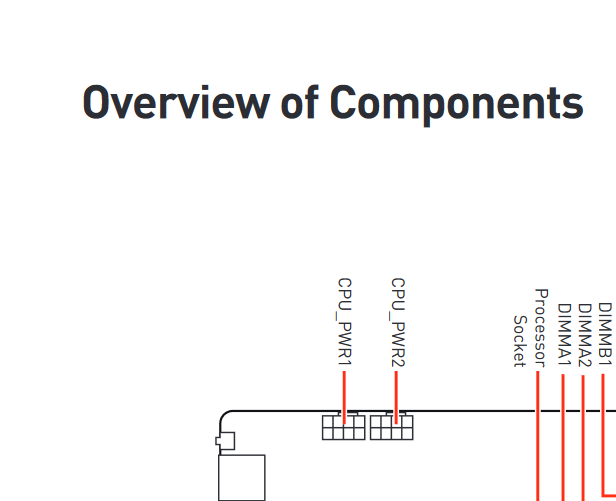

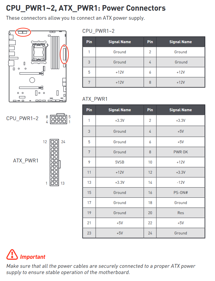

Im Gegenteil, auf Seite 37 steht sogar noch:
37
⚠ Important
Make sure that all the power cables are securely connected to a proper ATX power
supply to ensure stable operation of the motherboard

zambolic schrieb:
⚠ Important
das steht bei den meisten MBs mit mehr als einem stromanschluss für die CPU. heißt aber nicht dass es mit nur einem 8pin nicht läuft. wenn ich mich gerade nicht vertue hat sich nur ASUS (manchmal) die mühe gemacht zu schreiben dass man einen 8pin oder einen 8pin und den zusätzlichen anschluss belegen soll.
