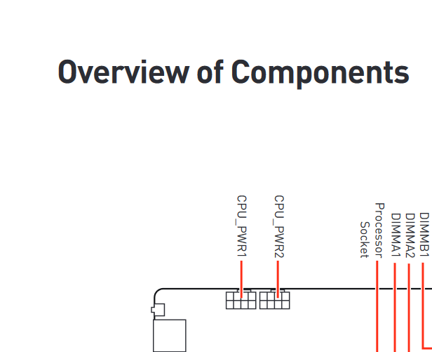

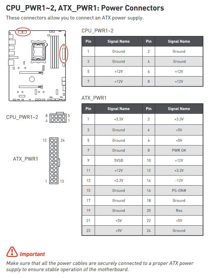

Natürlich steht da "ganz genau" Wo und wie man den 12V-Anschluß am Mainboard ansteckt!
Lesen sollte man halt schon können... Facepalm! AGAIN!
dennoch ergab die suche mit 8pin keinen treffer, dann sag ihm doch gleich er soll das komplette handbuch lesen anstatt ihm direkt zu helfen und die seite zu zeigen, du bist mir einer...
