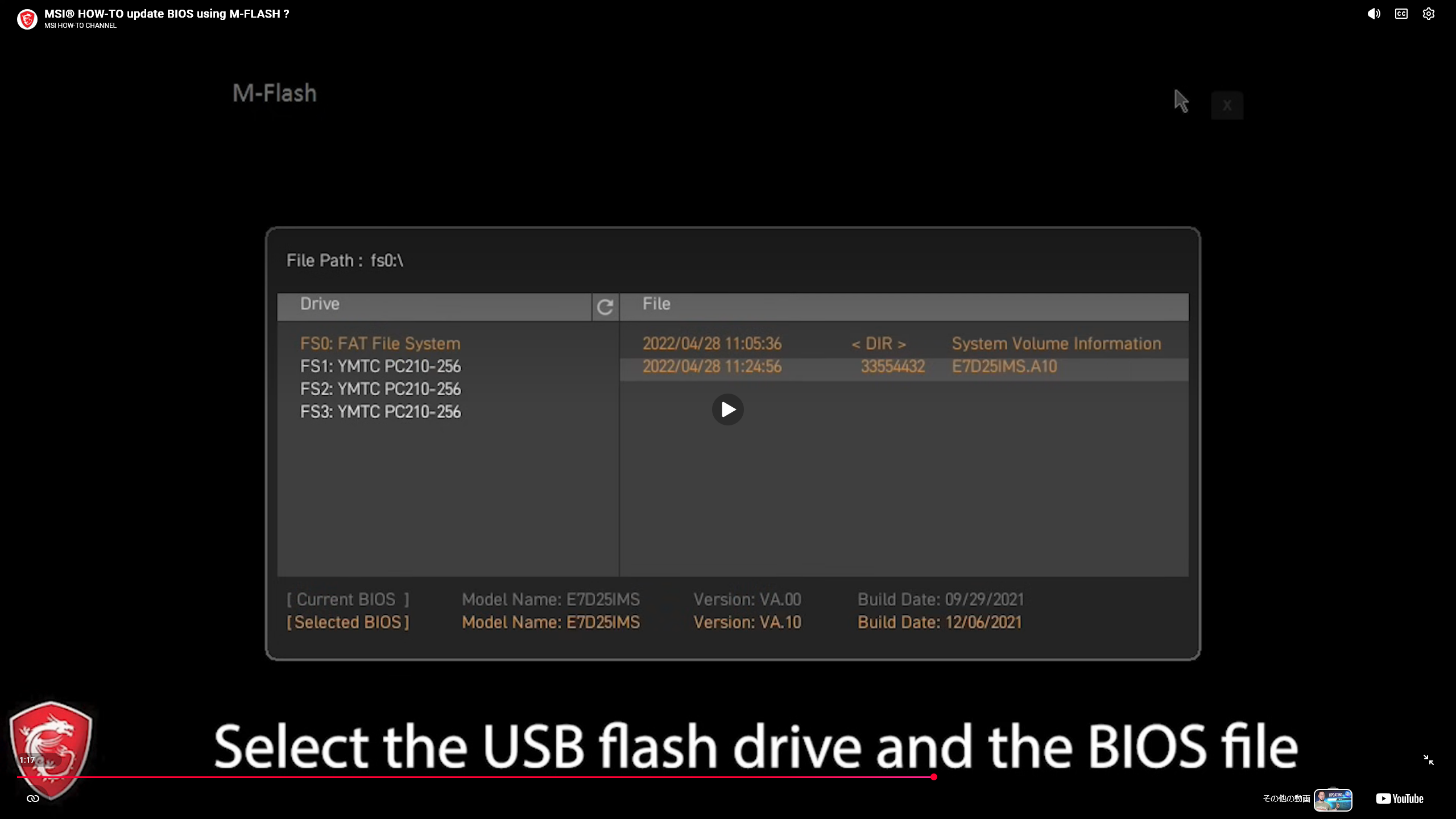

Meine eigentliche Frage bezieht sich aber zusätzlich auf M-FLASH:
Wenn auf demselben Stick gleichzeitig E7D75AMS.1Q0 und MSI.ROM liegen, erkennt M-FLASH dann problemlos die Originaldatei E7D75AMS.1Q0, obwohl zusätzlich MSI.ROM vorhanden ist?
Dass Flashback mit beiden Dateien funktioniert, ist schon mal eine hilfreiche Info. Mir fehlt nur noch die Aussage für M-FLASH.

Siehe MSI® HOW-TO update BIOS using M-FLASH ?
Auf dem Datenträger können sich beliebig viele Dateien befinden. Die Datei wird bei M-FLASH ausgewählt.
