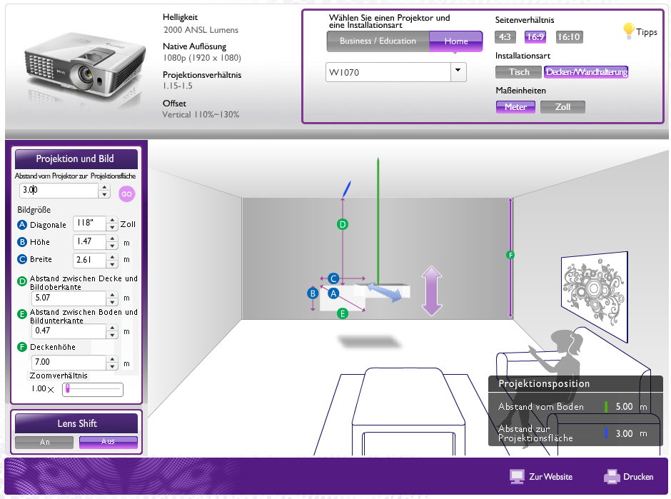

Hab den Benq W1070 und ich meine der schafft bei 3Metern Entfernung diese Bildgröße. Müsst ich morgen mal ausmessen. Die 1,6m = Diagonale?
Danke schonmal für die Antwort. 1,60m ist die Leinwandbreite, nicht die Diagonale. Für 1,70m hätte ich auch noch geradeso Platz.
Laut dem Abstandsrechner http://www.beamershop24.net/projektionsflaechenberechnung.html schafft der BenQ W1070 bei 3m Entfernung aber minimal eine Breite von 200 cm.
Es würde mich freuen, wenn Sie das mal nachmessen und bestätigen bzw. widerlegen können. Ich bin jedoch schon davon ausgegangen, dass die Angaben der Projektionsflächenberechnung stimmen...

So sieht's leider aus...
