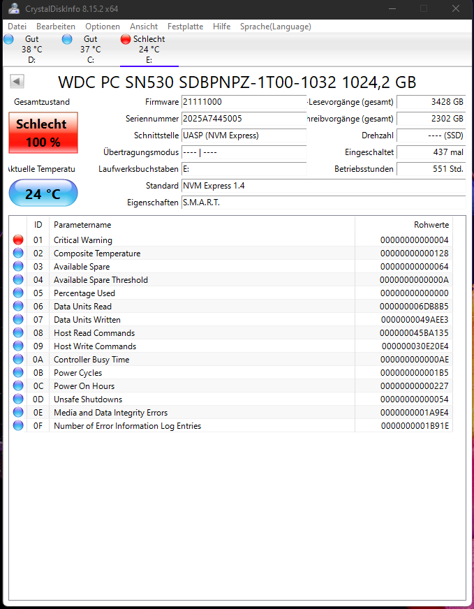

Ausschnitt der NVME Spezifikation (Seite 86/87):
Ansonsten, was schon gesagt wurde, mit dem Tool vom Hersteller nochmal prüfen und dann Garantiefall draus machen.
PMR = Persistent Memory RegionWhen the PMR becomes read-only or unreliable, then a critical warning is reported in the SMART/Health
Information Log which may be used to trigger an NVMe interface asynchronous event

Was sagt CDI 8.16 dazu ?
Die SSD ist hinüber. Zur Bedeutung des Fehlers:
Bei 0x04 ist Bit 2 gesetzt, daher Medienfehler was auch prima zusammenpasst mit den Einträgen von "Media and Data Integrity Errors" und "Number of Error Information Log Entries" welche abartig hoch sind.
Nur neugierdehalber: Wo siehst du das?Chuuei schrieb:Bei 0x04 ist Bit 2 gesetzt

Die Anzeige in CDI ist Hexadezimal - binär ist 0x04 halt 0100 und daher ist Bit 2 gesetzt. Bit 0,1,3 sind auf 0.wrglsgrft schrieb:Nur neugierdehalber: Wo siehst du das?
Das Device ist über nen USB Adapter angeschlossen da CDI als Schnittstelle UASP nennt. Vielleicht reicht die Stromversorgung auch einfach nicht aus oder ist nen schlechtes USB Kabel, aber selbst mit schlechter Stromversorgung sollte die SSD keine Medienfehler aufweisen.Doly schrieb:Oder schaltest Du über Powertaste das Gerät hart aus?

Das ist hexadezimal, also dezimal sogar 84.Doly schrieb:54 unsafe Shutdowns!
